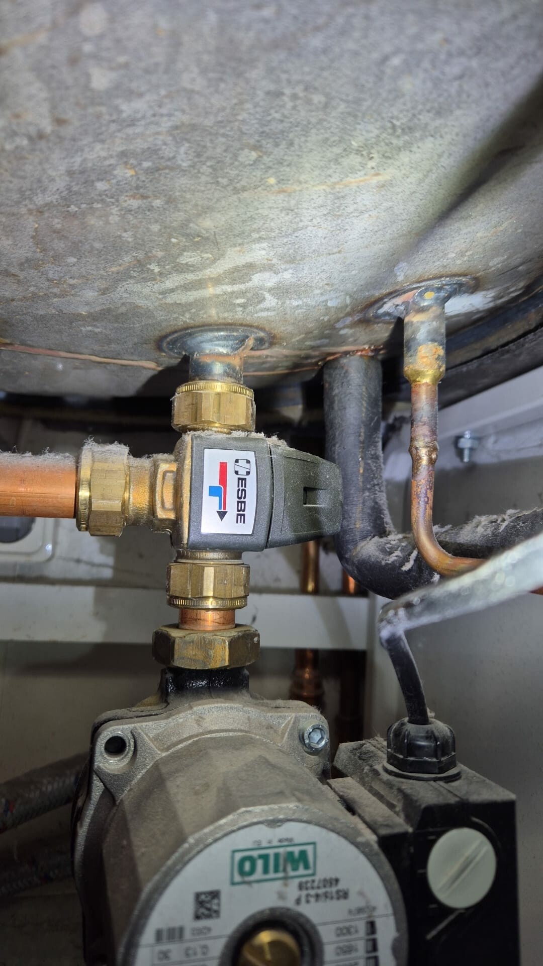

Hej, droppar från kärlet, infästningen och rinner ner i svarta röret och sedan läcker igenom.
Innebär detta en ny panna eller går det att laga?
Vad tror ni?
Mvh

Om det läcker i hårdlödning/svets-genomföringen för köldmedierören från kompressordelen in i tanken så är det nog kört...
Hade det varit plattvärmeväxlare istället kopparspiral inne i tanken som värmeväxlare så hade det förmodligen gått att göra arrangemang med annan beredartank med inbyggda värmeväxlare för tappvattnet.

Släng ett öga på kondensvattenslangen, blir det stopp i den så kan det svämma över uppe i kompressorhyllan och vattnet kan följa med rören ner 🙃
