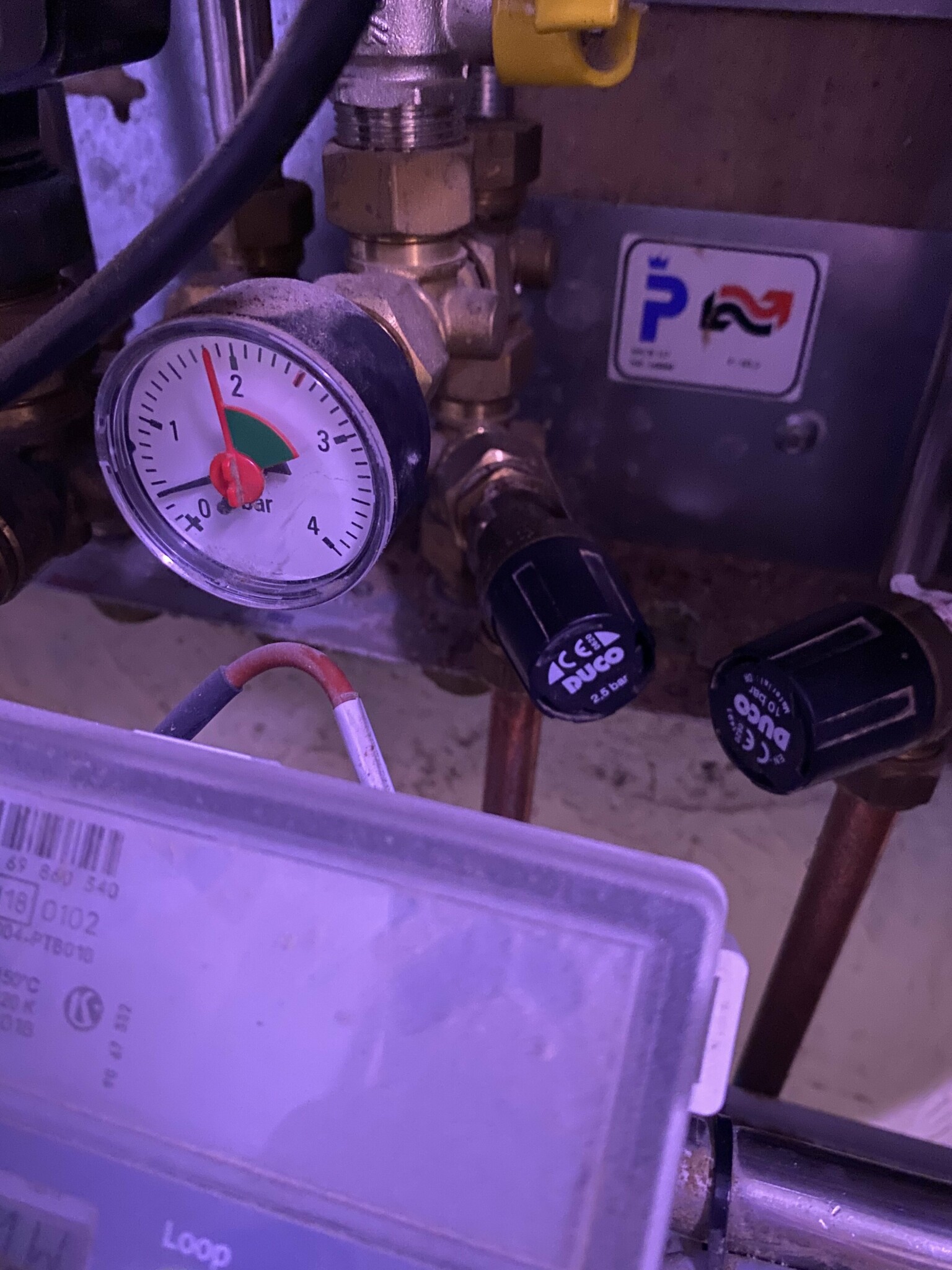

Hej! Det droppar från min avtappningsventil gått ner från 1 till 0,6 nu och droppar fortfarande. Vad ska jag göra?
Bilder brukar underlätta.
Det finns massor med olika avtappningsventiler, vissa går enkelt att renovera, vissa byter man bara.
Exakt var i avtappningsventilen läcker det?
Vad är det för "panna"?

Manometer visar tryck på 2 bar, omgiven av rör och ventiler. Bakgrund med skylt innehållande symboler och text.
A AddeAdd skrev:
Det ä den vänstra ventilen som det droppar ifrån
Det är en säkerhetsventil som har utlösningstryck på 2,5 bar.
Ibland kan det räcka med att motionera ventilen några gånger (öppna & stänga den genom att vrida på ratten). Om inte det hjälper så är det byte som gäller.
Men du behöver även fylla på vatten i systemet.

Ok tack ska testa!

Behöver jag lufta element har det något med det att göra kanske?
Den har gått upp till 1,5 bar sen bestämde jag mig att tappa vattnet så det kommer till 1 bar sen har det börjat droppa konstant nu har jag motionerat den lite hoppas den slutar droppa.

Om säkerhetsventilen på 2,5bar börjar läcka när du har 1,5bar i systemet så är det en av två saker.
Antingen är ventilen kass, eller så har du något smuts i den.
Smuts kan ibland sköljas bort som redan nämnts ovan.

Om trycket börjar öka uppåt tex som den var nyligen på 1,5 bar ska jag bara låta det vara eller ska jag tappa genom säkerhetsventilen så det kommer till 1 bar igen som de flesta säger att drt ska normalt ligga på?

1,5 är inga problem för en vanlig villa. Speciellt inte om du har två våningar.
Även fast 1,0 är mer normalt.
Men trycket ska ju inte öka om du inte värmer vattnet.
Då kan det vara annat fel, tex läckande påfyllningsventil.
