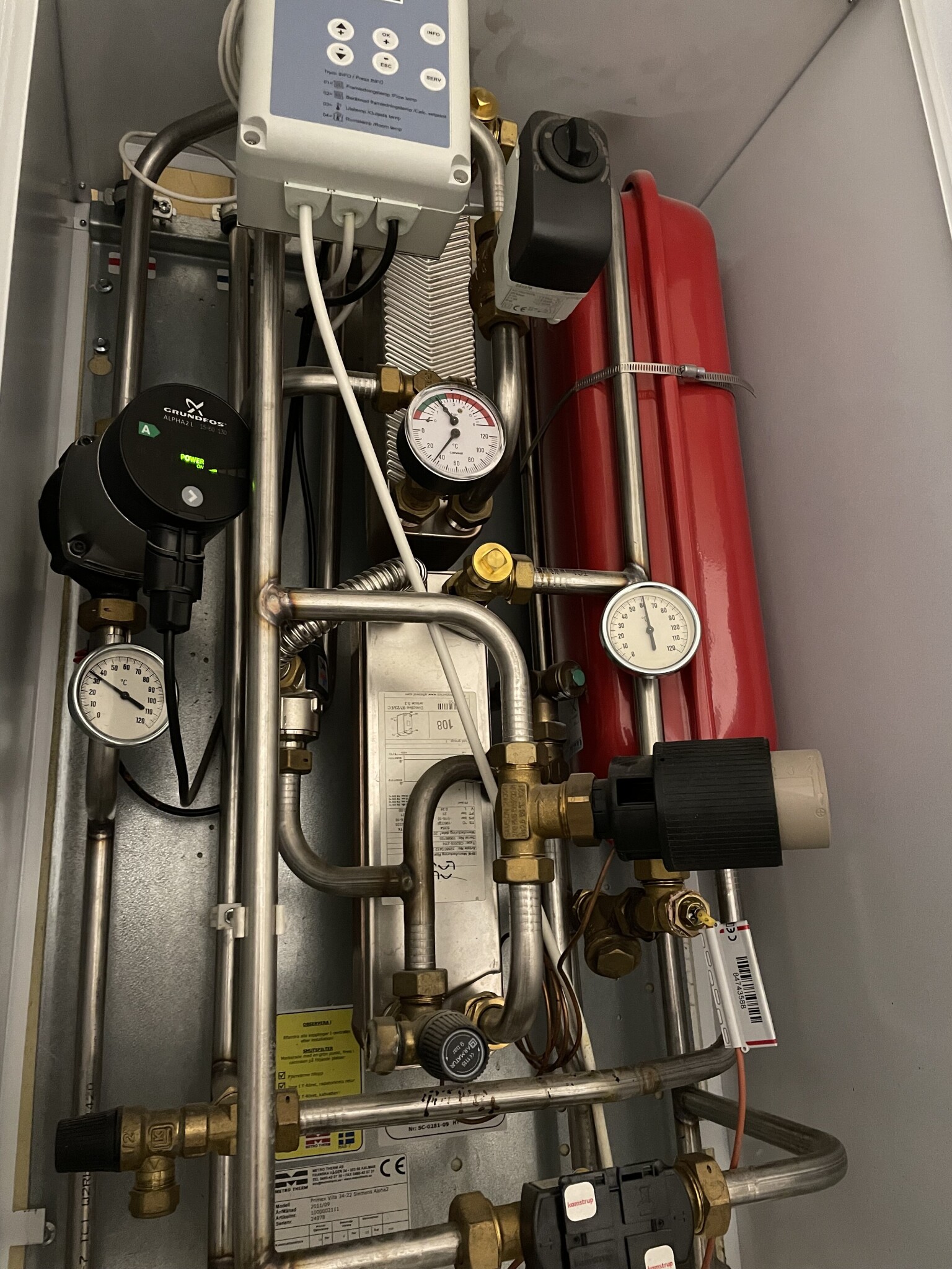

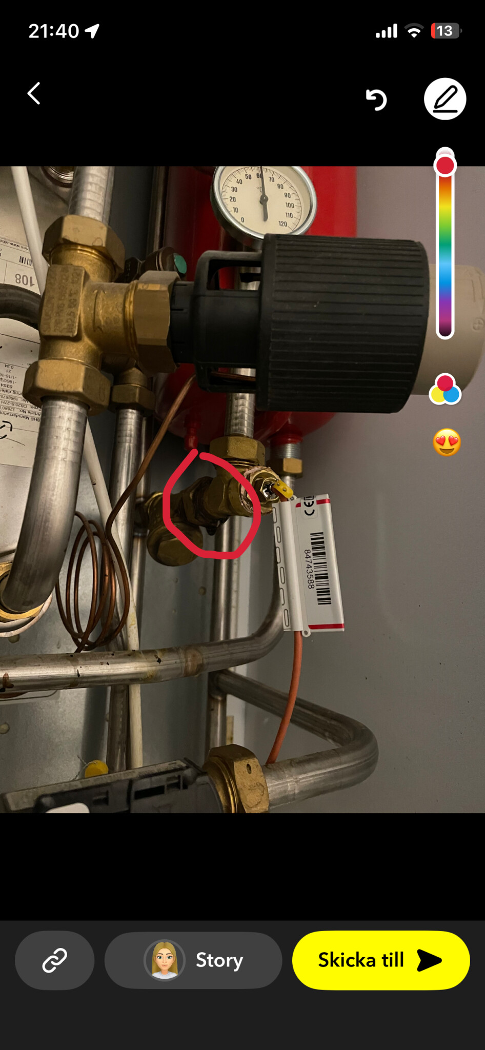

Jag och min man köpte hus i december och i några dagar nu har det droppat lite ifrån vårt fjärrvärme system.
Någon som har erfarenhet och vet om man kan fixa det själv eller ska man kontakta en VVS människa direkt?
På bilderna ser ni vart ifrån det droppar.
  • Närbild på fjärrvärmesystem med rör och ventiler, röd markering visar platsen där det läcker.
  • Fjärrvärmesystem med rör, mätare och tryckkärl, där ett läckage uppstått som visas i bilden.
Det är på fjärrvärmesidan, då är det både högt tryck och hög temperatur, kan vara upp till 16 bar och 120⁰ samt tillgång till väldigt högt flöde bakom.
Inte säkert att fjv-bolaget tillåter att privatpersoner rör något på fjv-sidan.
Kan vara så att det bara är något VVS-bolag som får röra det.
Kontakta fjv-bolaget i första skedet och hör dig för.
Troligen räcker det med att dra åt den löpande muttern, men det kan även vara så att planfiberpackningen har gått sönder.
