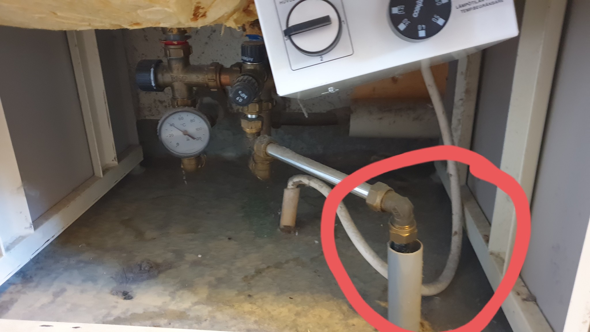

Vi har en gammal vattenvärmare som man hör står och droppar.
Har varit orolig att det ska vara nån läcka eller så men jag har kollat runt lite på forum och det verkar normalt, om jag inte fattar helt fel.
Det är röret som går ner i det grå röret som jag tror droppandet kommer ifrån. På golvet verkar det torrt iallafall. Är det ok, eller nåt jag behöver oroa mig för?

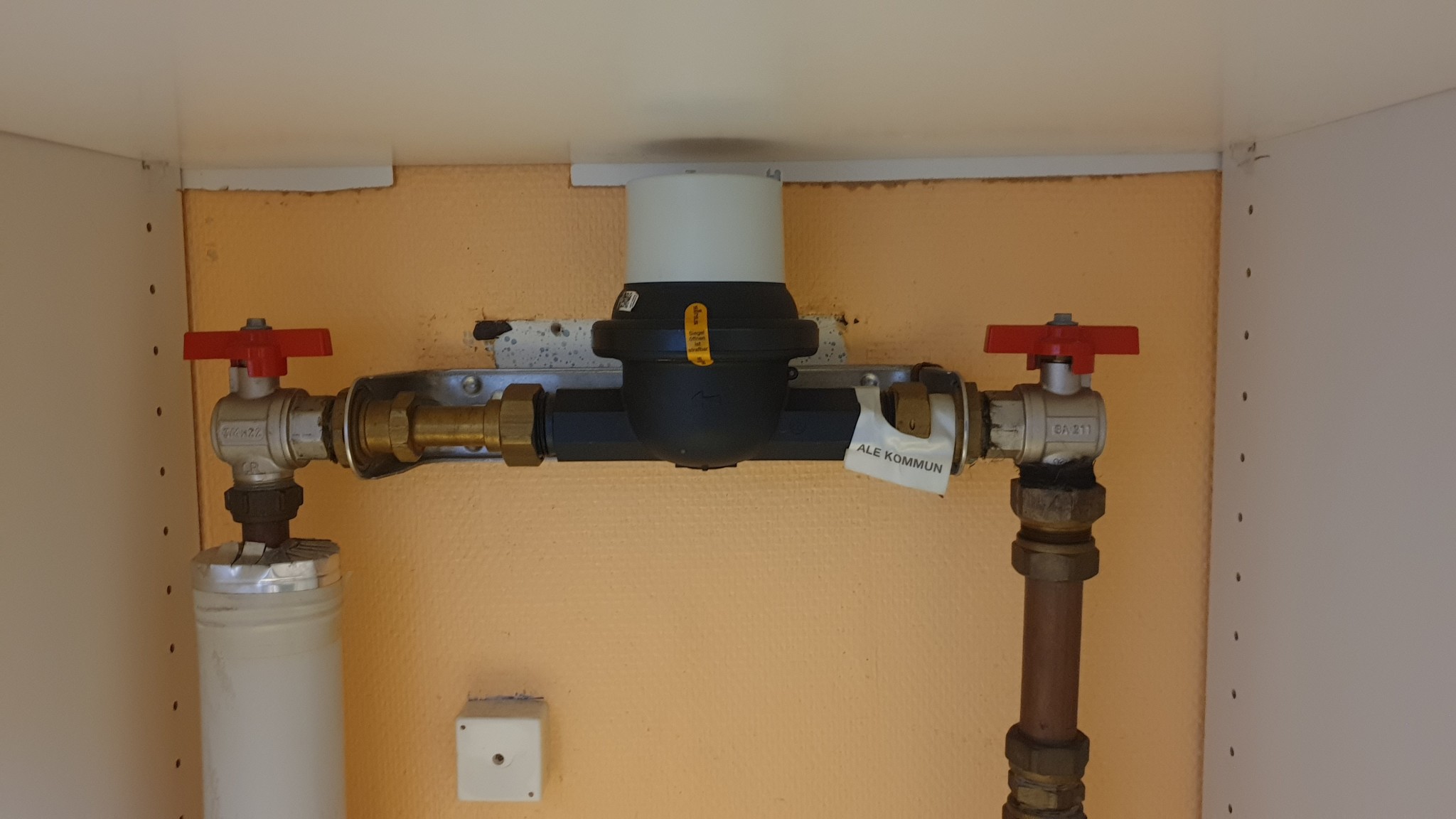

Sen så skulle vi stänga av vattnet med huvudkranen i somras när vi åkte iväg. Men vi kunde inte rubba kranarna. Sitter stenhårt. Vad gör man?

Säkerligen är det säkerthetsventilen som läcker/släpper ut tryck , används mycket VV och det vattnet värms och utvidgas så ska trycket ut. Går att byta enkelt., ska vara på 9 bar. Det med att stänga av vid mätaren, du kan se åt vilket håll som det ska vridas,( är klackar där ) dom kan ha kalkat igen invändigt normalt.. Prova med att knacka som en hackspett med en hammare på den blanka delen under vredet ( dom tål mycket så var inte rädd ) samtidigt som du provar att vrida.
Tack för svar. Jag ska testa detta .J jonaserik skrev:Säkerligen är det säkerthetsventilen som läcker/släpper ut tryck , används mycket VV och det vattnet värms och utvidgas så ska trycket ut. Går att byta enkelt., ska vara på 9 bar. Det med att stänga av vid mätaren, du kan se åt vilket håll som det ska vridas,( är klackar där ) dom kan ha kalkat igen invändigt normalt.. Prova med att knacka som en hackspett med en hammare på den blanka delen under vredet ( dom tål mycket så var inte rädd ) samtidigt som du provar att vrida.
