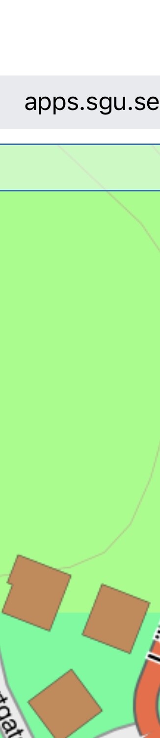

Ang. radonhalten så finns det blåbetong i huset. Men det står också att man måste förbättra ventilationen. Radonet kan komma från marken och i detta fall även från konstruktionen. Ökar man luftomsättningen i byggnaden får man ofta ner radonhalten. Vindssluckan behöver troligtvis tätas så att inte inomhusluften från bostaden kommer upp.6 60-tals huset skrev:Hej!
Hoppas kunna få råd av er kloka härinne. Vi har kikat på ett hus byggt på 60-talet som legat ute länge utan att bli sålt. Huset ligger i ett mkt attraktivt område men har behov. Frågan är hur omfattande och vad det kommer att kosta.
Enligt mäklare är radon i entréplan 370 Bq och 170 bq på ovanvåning och i grunden finns påvisad fukt. Så här står det i bes.protokollet runt delar med risk för skador:
Vi har barn och begränsade ekonomiska resurser så vi är oroliga för att det kan komma att springa iväg bara för att säkerställa innemiljön. Vad tror ni?
Stort tack på förhand!
