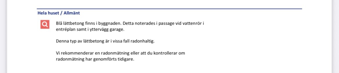

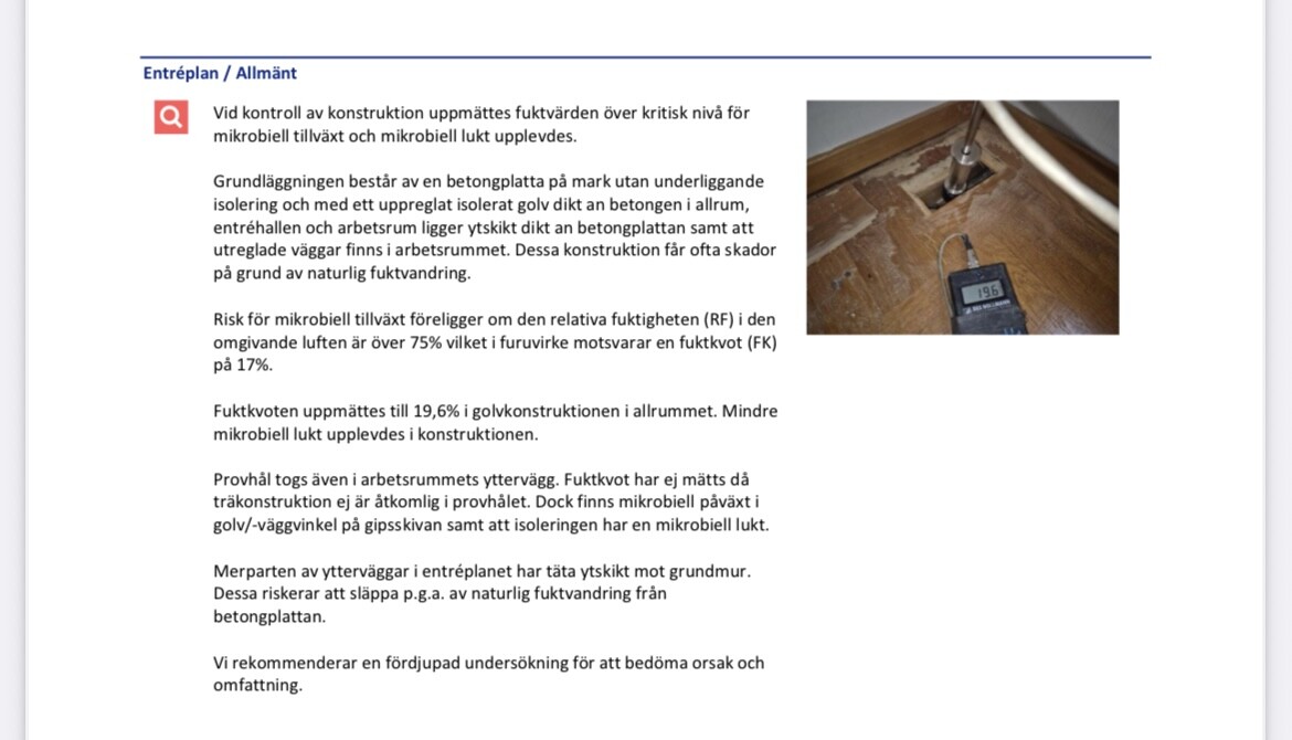

Hoppas kunna få råd av er kloka härinne. Vi har kikat på ett hus byggt på 60-talet som legat ute länge utan att bli sålt. Huset ligger i ett mkt attraktivt område men har behov. Frågan är hur omfattande och vad det kommer att kosta.
Enligt mäklare är radon i entréplan 370 Bq och 170 bq på ovanvåning och i grunden finns påvisad fukt. Så här står det i bes.protokollet runt delar med risk för skador:
Vi har barn och begränsade ekonomiska resurser så vi är oroliga för att det kan komma att springa iväg bara för att säkerställa innemiljön. Vad tror ni?

Såvitt jag kan utläsa så är det ingen källare, utan betongplatta på mark av den typiska 70-tals riskkonstruktionen.
En kompis till mig köpte ett sådant hus, de fick kapa bort allt skivmaterial 60 cm upp på väggarna, riva bort golvet, riva bort syll mot betong och byta ut, och åtgärda allt med nivellgolv och fläkt för ventilation.

"Mikrobiell lukt" från golvet innebär att golvet behöver bytas ut mot ett golv med aktiv fläkt. Möjligen också med någon slags specialåtgärd för radonet som troligen kommer från bottenplattan samt sutteräng-väggar. Unkna innerväggar behöver säkert bytas ut.

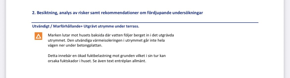

Hej! Stort tack för svar! Precis som du skriver finns ej källare men entréplan och plan 2. Och ja klassisk 60-tals konstruktion med platta på mark. Tror att även del av vägg kan vara påverkad av fukt här. Baksidan är mot ett berg och går ej att se då altan byggts ovanpå men misstänker att det är mycket fukt där också.Mikael_L skrev:

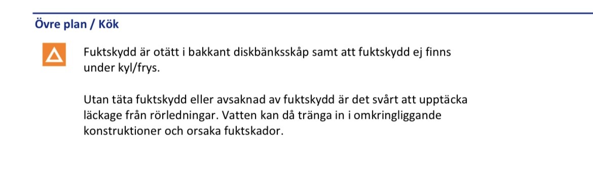

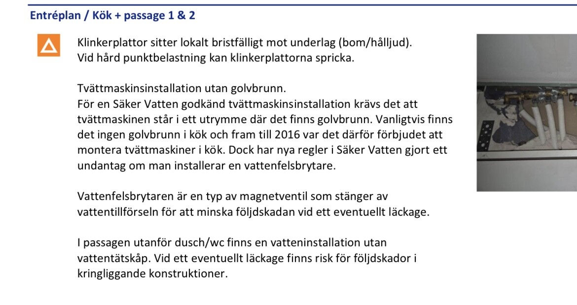

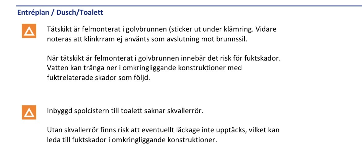

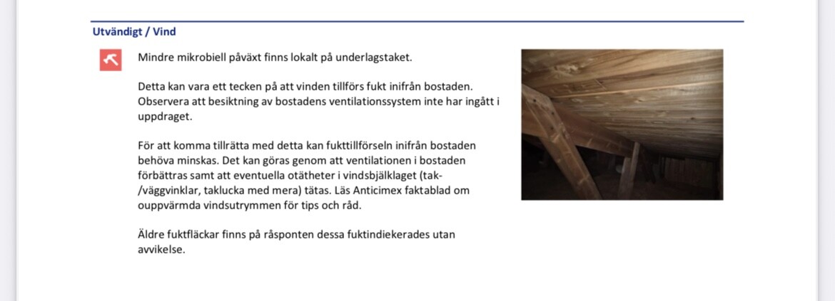

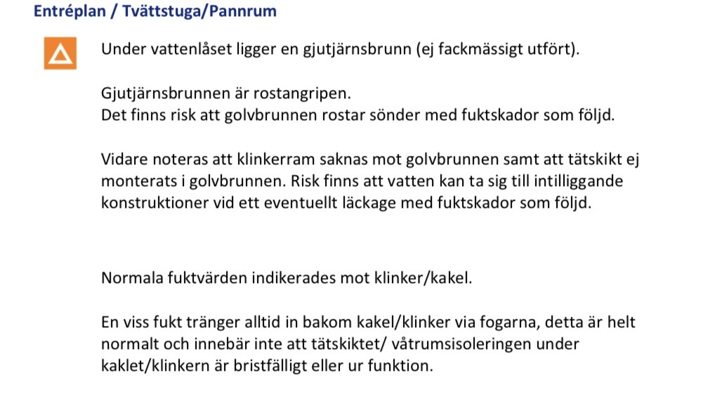

Tack för alla era kommentarer! Det finns fler identifierade brister med risk för skador. Laddar upp nedan.6 60-tals huset skrev:Hej!

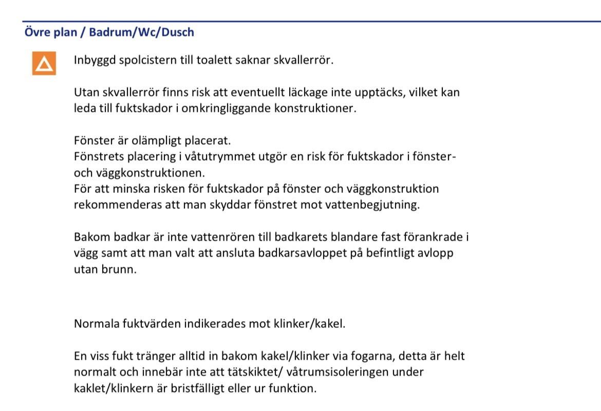

De sista protokollsutdragen du lagt ut går att sammanfatta så här: fuskrenovering som ser bra och fräscht ut tills du tittar närmare.
Gissar att man lagt pengar på vägghängd toalett och fiint kakel/klinkers, men struntat fullständigt i rostiga golvbrunnar och annat som inte syns på bild.
Dessutom de tidigare uppvisade protokollsutdragen med mikrobiell lukt, som är ökänt svår att få bort.

Det mest övergripande som man kan se på protokollet är ju att dräneringen av grunden inte tycks funka alls. Därtill kanske ni kommer behöva riva ut bottenplan, i alla fall till straxt över marknivår för att verkligen få bukt med fuktproblemen. Dåligt ventilerat överlag. Förlegade stammar. Gammal uppvärmning. När lades taket om? Jag hade inte litat på säljarens besiktningsprotokoll ens som toapapper (talar av erfarenhet), vem har ni som kan hjälpa er kolla? Det finns en anledning till varför kåken inte blir såld, fundera på hur mycket tid och ork ni har till detta omfattande projekt.
