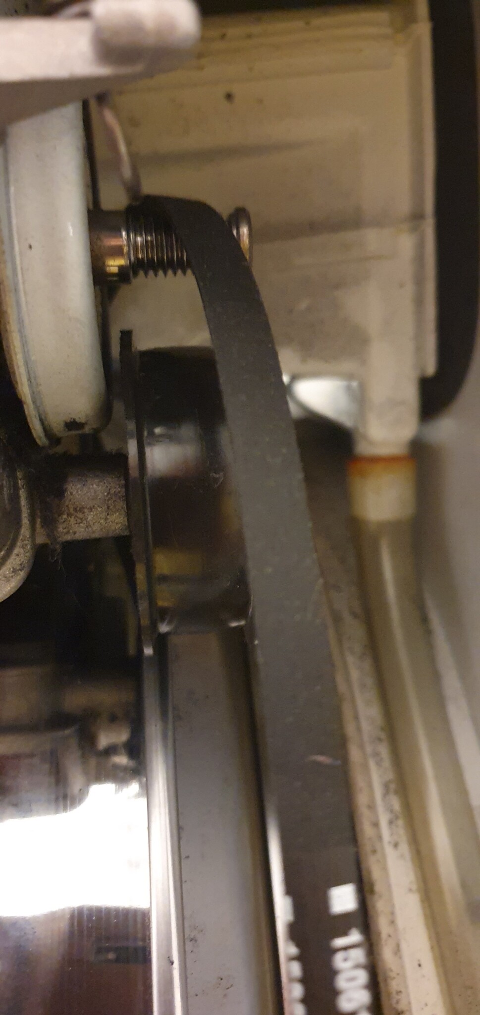

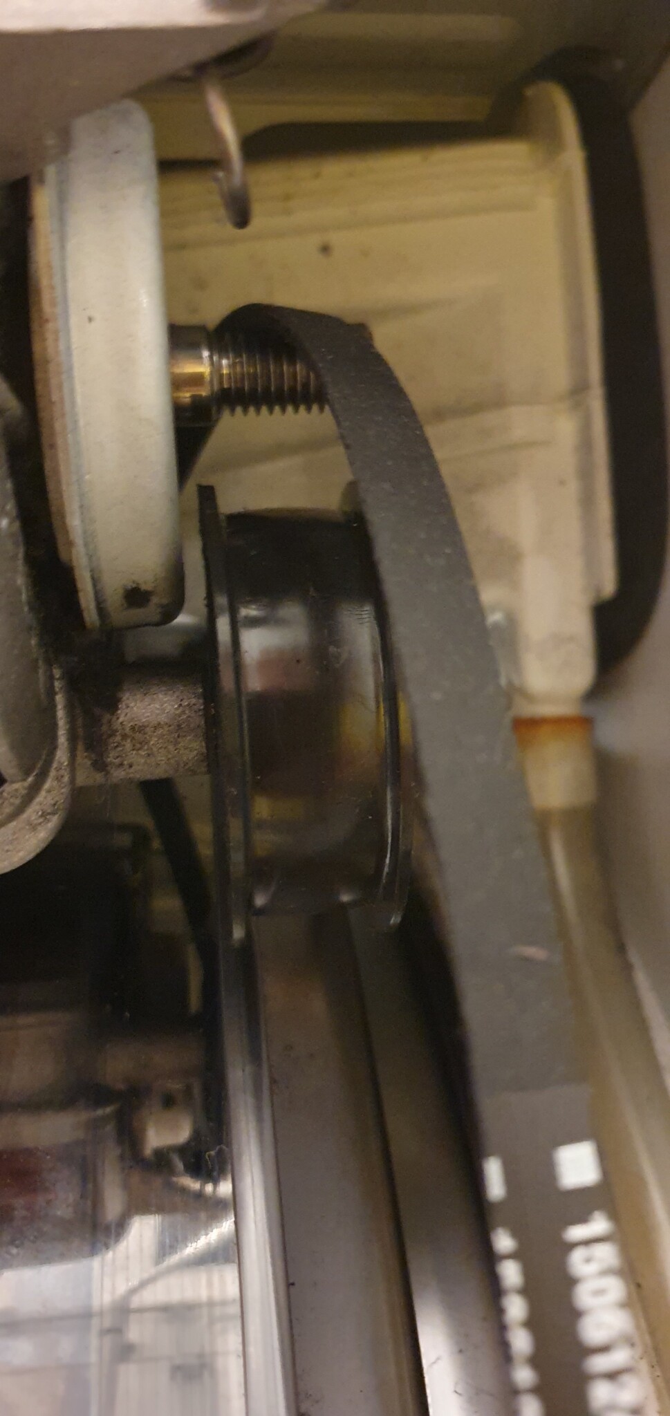

Någon som vet hur remmen ska gå på den här sidan? Närbild av en maskinrem och remhjul i en maskinkomponent.
Närbild av en rem installerad på en maskindel, med fokus på remmens placering och montering på en metallaxel och remskiva.
Anette två tre Anette två tre skrev:
Någon som vet hur remmen ska gå på den här sidan?[bild][bild]
Konstig bildvinkeln
Har du två släta sidor uppåt?
Löphjulet skall gå mot en slät sida och trycka nedåt mot golvet,fjädern skall vara hårt spänd
B Bill Algö skrev:
Konstig bildvinkeln
Hej! Den övre mässingfärgade har ju spår precis som drivremmens ena sida. Den stora svarta är slät och lös. Vi provade på lite olika sätt och fick dit fjädern som spänner ner motorn.
Tyckte det verkade bra och skruvade ihop den igen men den drev inte runt... Vi har ingen mer bild heller...
