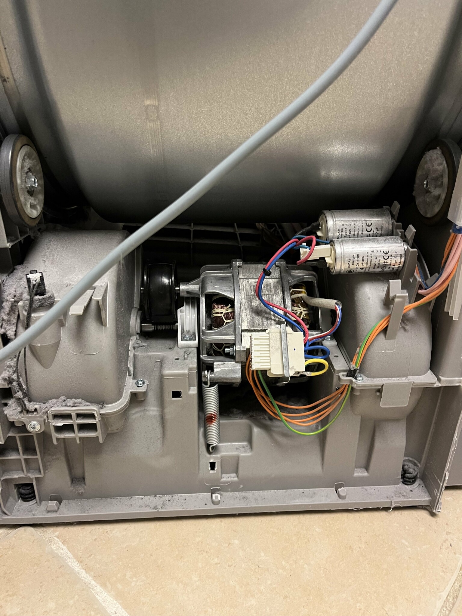

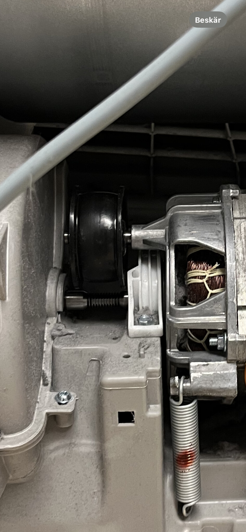

Behöver hjälp med hur man byter drivrem på torktumlaren. Vi har lyckats ta oss in i den och undrar hur man kommer under den metallstången med remmen? Den är ju fäst till motorn? Vet att fjädern ska fästas.
Tacksam för utförlig förklaring och hur remmen ska sitta.

du får ju lossa bakstycket så du får runt den nya remmen
lossa båda grå fläktkåporna fram och bak
lossa de vita överfallen till motorn
sen kan du lyfta motorn så mycket att du kan lirka in den nya remmen bakifrån
enklast att få till detta är om man lyfter ur trumman
