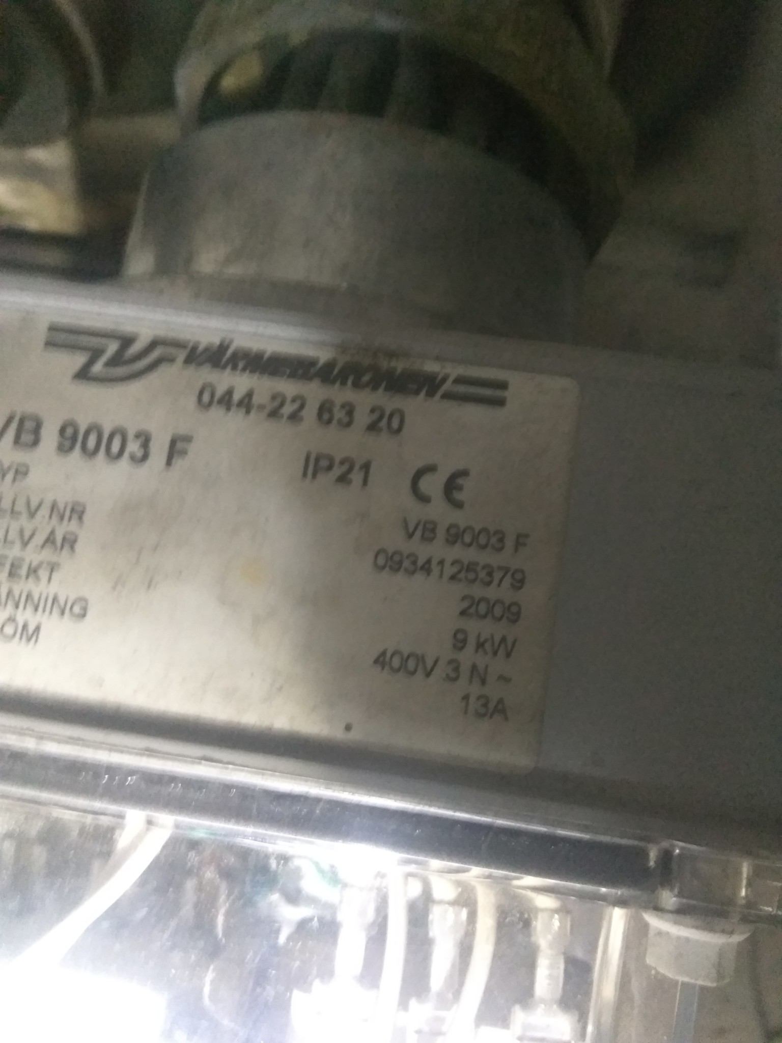

Jag kör vvb på 380. Nu har jag skaffat en elpatron som ska va en säkerhet om pelletsen krånglar. Den drivs också på 380?
Kan man köra detta på samma eller kommer säkringarna skjuta.
De är säkrade på 3st 10 amp i proppskåpet.
Bifogar bild info
  • Typskylt på en elpatron som visar tekniska specifikationer såsom modell, effekt på 9 kW, och strömförsörjning 400V, 3N, 13A.

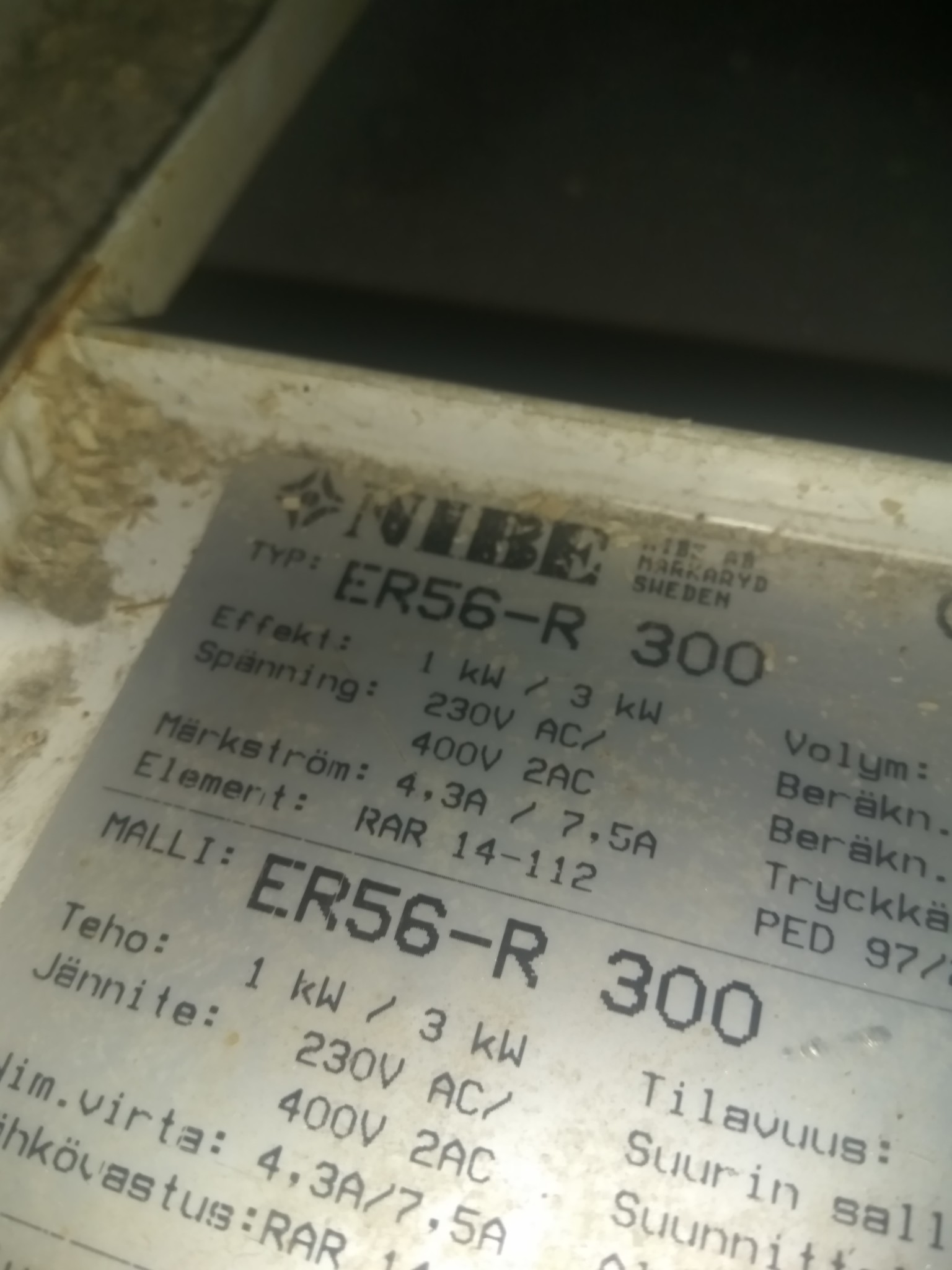

  • Typskylt på en NIBE elpatron modell ER56-R med tekniska specifikationer: 1 kW/3 kW, 230V/400V.

Elpatronen är stämplad 13A. Säkringarna är inte nog till elpatronen ensam, och ännu mindre tillsammans med en varmvattenberedare.

Vad är vad? Är den övre bilden pelletsskruven eller vad är det?
Första bilden är elpatronen, man ser lite av själva värmeelementen överst på bilden, på mitten av bilden är kopplingshuset, nederst på översta bilden är transperenta locket till kopplingsutrymmet.
Elpatronen bör avsäkras med 16 a och ha en 5 g 2.5 mm2 som matande ledning. Sedan måste man alltid ta hänsyn. till utlösningsvillkoret vid kabeldimensionering. Det utgör normalt inget problem vid korta kabellängd.
Man bör även fundera på huvudsäkringstorlek. Den bör vara minst 20 a.

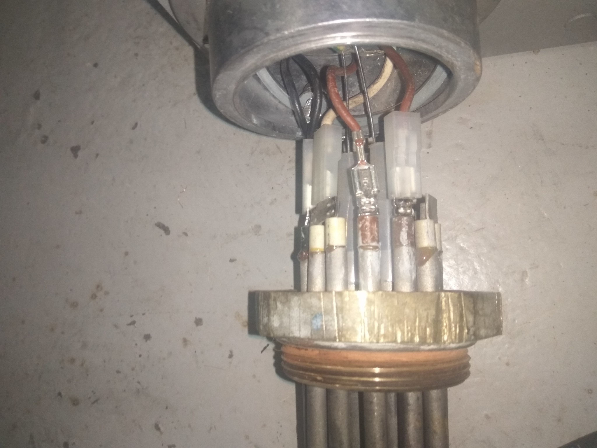

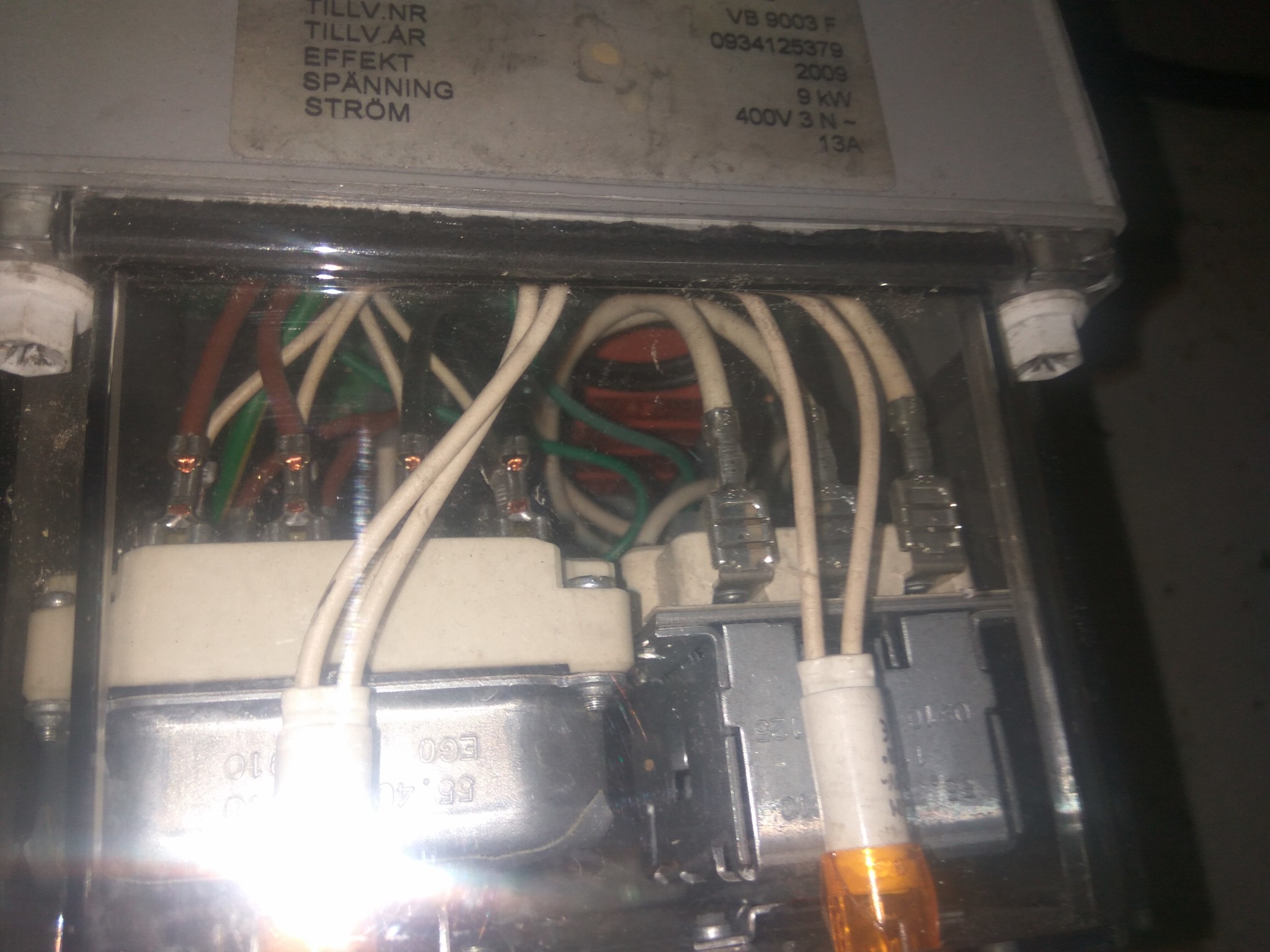

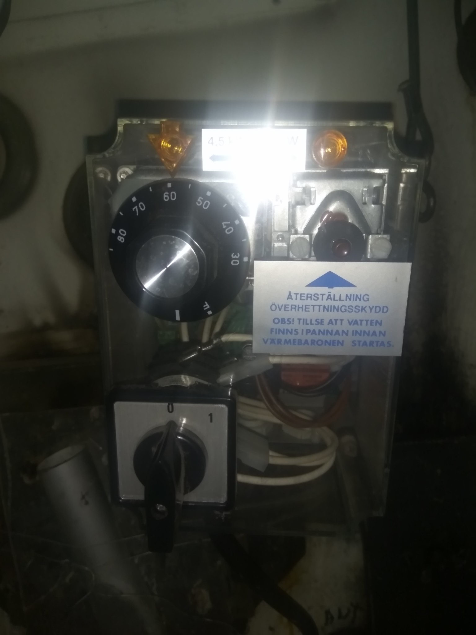

Är det effektväljare på plastburken för el-baronen ,och termostatreglage läge 1 och 2 då är första steget 6 kw = 9 amp och andra 3 kw = 4,5 amp , där 6;an ligger först = 9 kw = 13,6 amp , går att koppla ur 3 kw enkelt annars , och när du åker bort stäng av VVB , finns inget som säger att du inte kan ta ut 2 st 3 fas objekt på en matning
Där tappa ni mig. ☺️
Verkar inte gå att "bara stänga av" en slinga.
Men går säkert koppla ur på något sätt.
Bifogar lite bilder.
  • Närbild av en uppkopplad varmvattenslingas anslutningar, med flera kablar och kopplingar.
  • Värmepannans kontrollpanel med termostat, varningslampor och en omkopplare.
