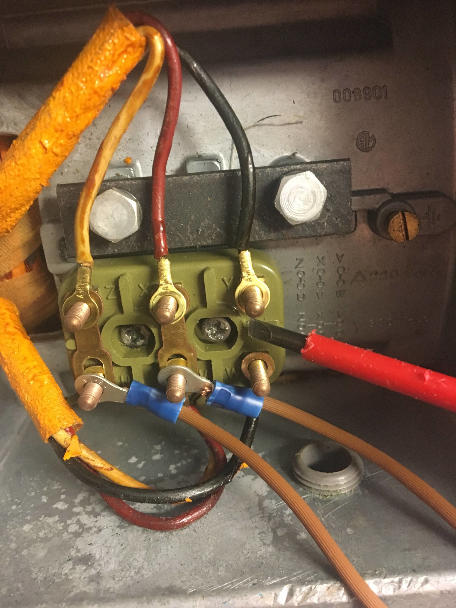

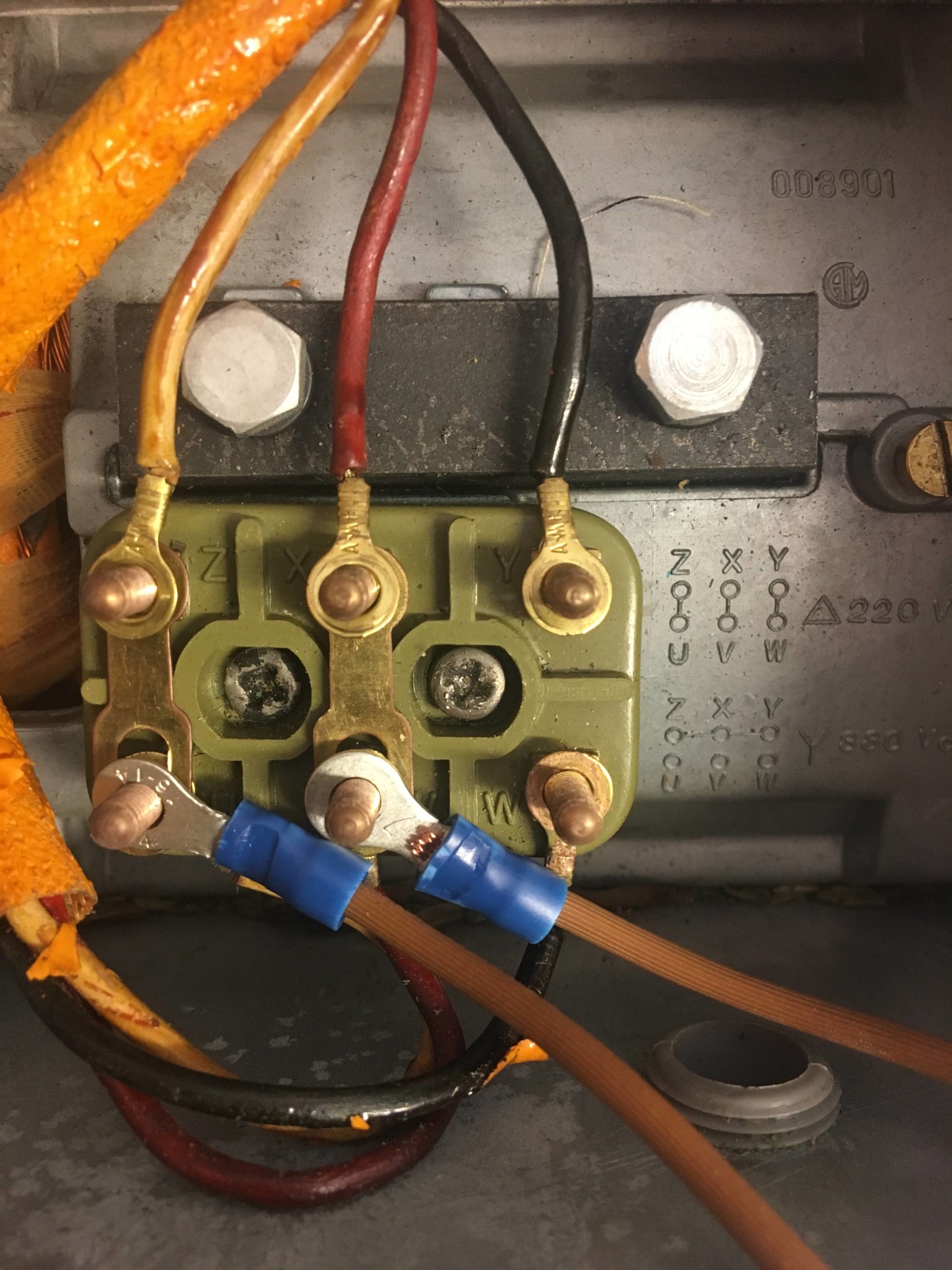

Som jag förstår enligt skylt och kopplingsschema borde jag kunna driva den här gamla trefasslipen med enfas genom att koppla om brickorna på bilden. Men är lite osäker på hur. Fas till en plint och nolla till en plint. Men så ska brickorna ställas om. Kunskap någon?

Gammal trefasmotor med kopplingsschema och omkopplade anslutningar för enfas.
För att det ska fungera måste du ha tillgång till trefas 230 V och det har du inte i Sverige utan hos oss har du bara 400V. Det går att koppla om och köra motorn på enfas med en kondensator MEN då tappar du så pass mycket i effekt att det knappast är intressant.
Som motorn är kopplad nu (Y) får du 230 V över lindningarna, kopplar du om den till (D) får du 400 V över lindningarna och motorn brinner upp.

Skaffa en billig frekvensomformare, 1-Fas in 3-Fas 230V ut.

Mitt råd är endera dra fram trefas eller skaffa en liten enfasmaskin.

Om jag lägger fas på en pol och nollan på den andra enligt den här bilden så funkar det inte/brinner alltså?
Nej det funkar inte, endera enfas och motorkondensator samt låg effekt eller tre faser eller omformare där har du dina val.

Ok. Motorn är på 0.75 hp står det, så den borde väl snurra lite med enfas. En motorkondensator monterat mellan polerna där jag pekar med mejsel så är det funkis sen alltså?
En närbild på en elektrisk motoranslutning med en pekande mejsel och ledningar.
Nej,
1-FASDRIFT AV 3-FASMOTORER
Trefasmotorer på upp till ca 0,75 kW kan drivas med enfas spänningsmatning genom att två faser matas med fas och nolla samtidigt som en kondensator ansluts mellan den tredje fasen och en av enfasanslutningarna.
Rotationsriktningen ändras genom att kondensatorn ansluts till den andra enfasanslutningen. Motorn måste först kopplas för 230V (D). Enfaseffekten blir ca 75% av trefaseffekten och startmomentet blir ca 30% av märkmomentet vid trefasdrift. Som tumregel vid beräkning av kondensatorns storlek gäller 80uF per kW.
