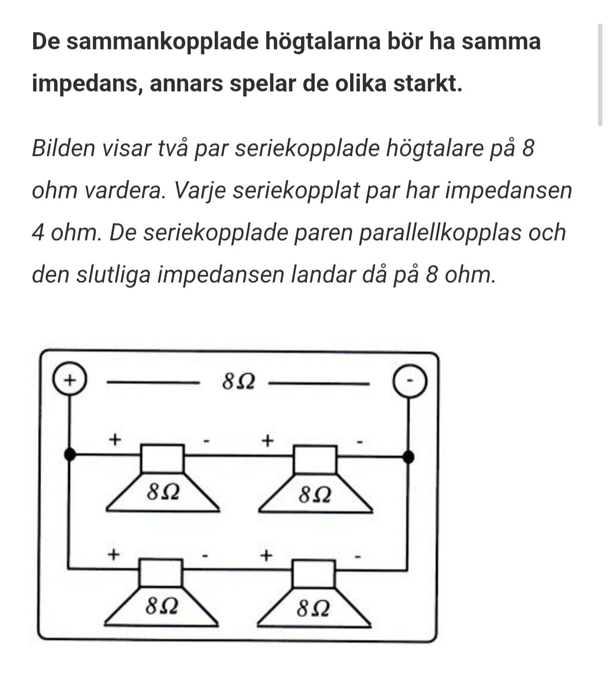

Här är en artikel som beskriver hur man kan koppla högtalare parallellt och i serie.
Om vi förutsätter att det är stereo med två kanaler och tre högtalare per kanal där två kopplas i serie som sedan kopplas parallellt med den tredje så spelar dom olika högt.
I den länkade artikeln står det tydligt.
Dessutom ljuger artikeln, varje seriekopplat par har inte impedansen 4 ohm utan 16 ohm.
Om vi tar TS exempel med 8 ohm per element och kopplar två i serie ( 8+8= 16) och sedan en parallellt (8) blir totalimpedansen
16*8 = 128 / (16+8)= 24
128/24 = 5,33 ohm
Men, vilken ström (effekt) flyter genom de två resistanserna 16 ohm respektive 8 ohm?
Låt oss anta spänningen 10 volt över 5,33 ohm
I grenen med 16 ohm flyter en ström på 0,625A (6,25W) där varje element får en effekt på 3,125 W.
I grenen med 8 ohm flyter en ström på 1,25 A (12,5W)
Låter 12W högre än 6 W?
Hur högt låter en högtalare med 3,125W jämfört med en med 12,5W?

Ok, så tre 16 ohms parallellt (5,33 ohm)?
Men mono i vardagsrummet...vem vill ha det?
Om du istället läser vad jag föreslår ser du att "vi" inte alls förutsätter det du gissar. Högtalarnas antal och placering visar att det inte är frågan om stereo. Jag kan bara se en enda vettig lösning om man inte vill kasta bort onödigt med pengar utan att få något för dem. Ett monoslutsteg räcker.
Den som har takhögtalare placerade så som TS har!

Nej. Det jag föreslog i #10 är
O O skrev:
Visst finns det. Men det räcker rimligen med ett 1-kanaligt som kan driva t.ex (6+6+6)/2=9 ohm eller (6+6)/3=4ohm.
Jo
Impedansen är högre än DC resistansen, typiskt cirka 30% högre.
Så uträkningen blir 8+8+8/2=12 ohm eller (8+8)/3=5,33 ohm
