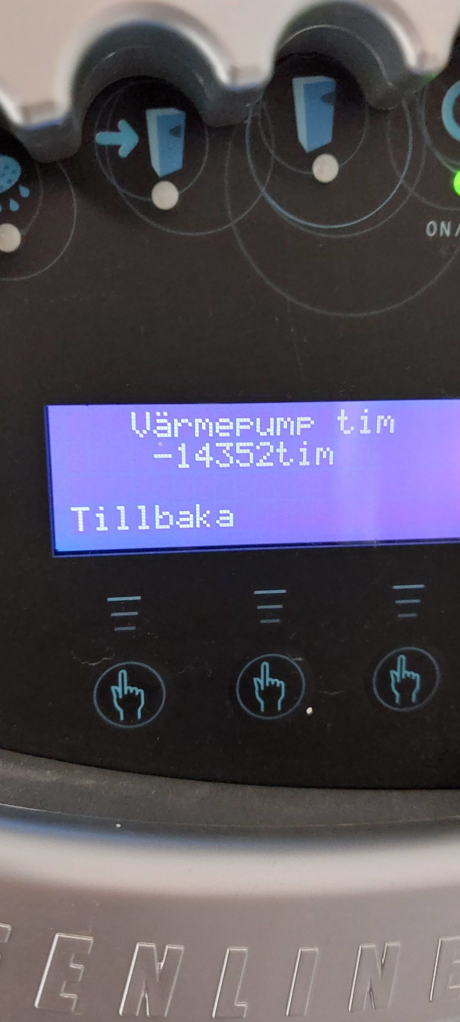

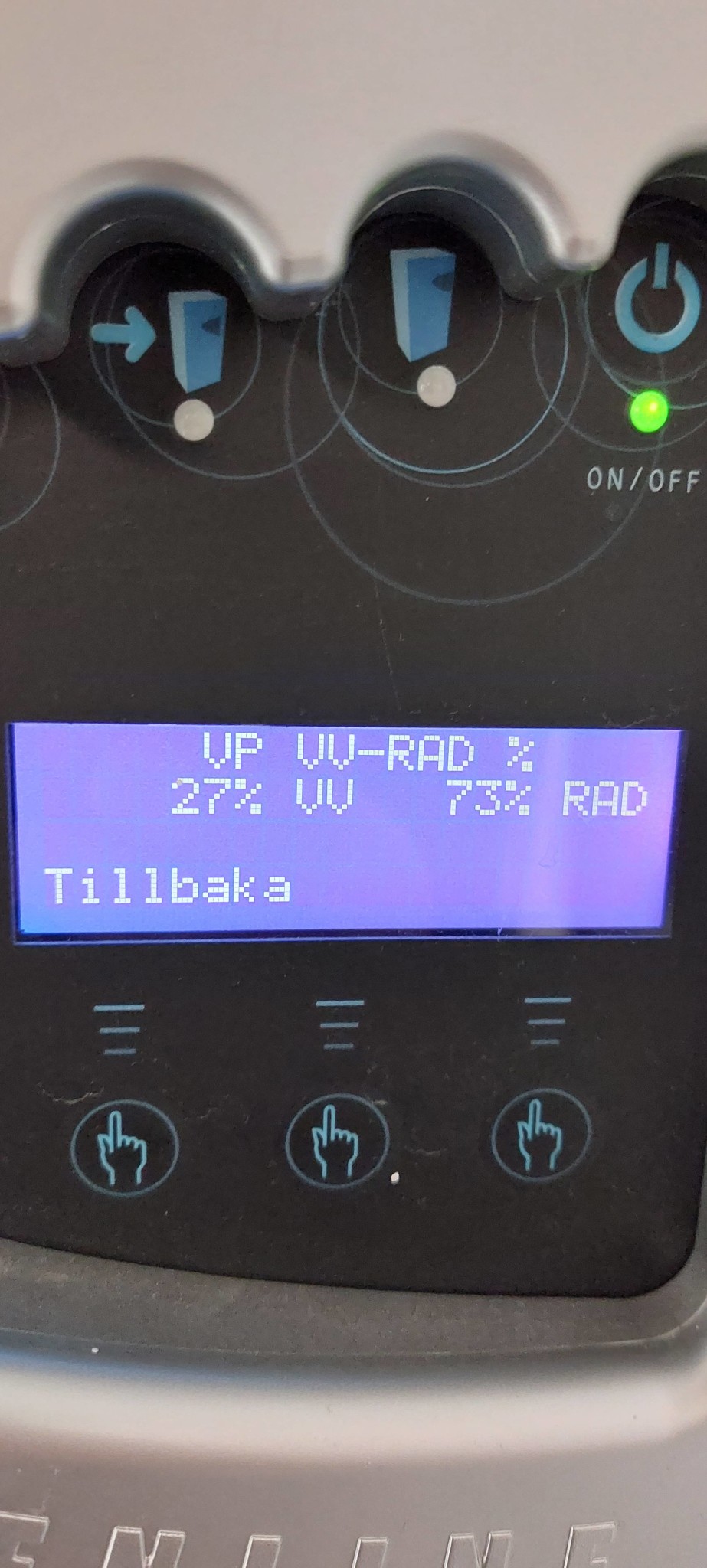

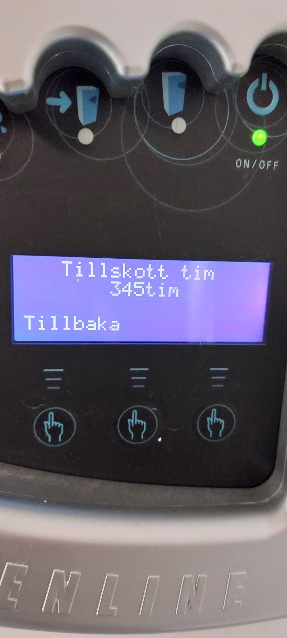

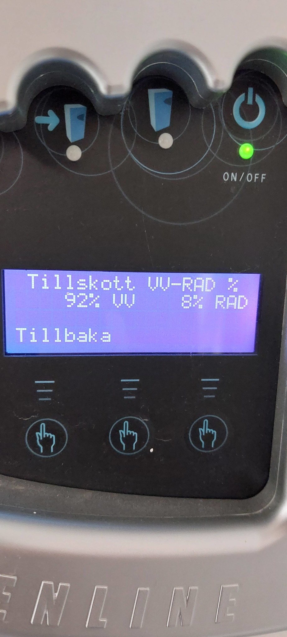

Roade mig med att kolla vår pump som jämförelse. Installerad 2005. Uppvärmd yta ca 225 kvm. Byggt 1929 1 1/2 plan med källare i Huddinge. IVT HT+ 9.
