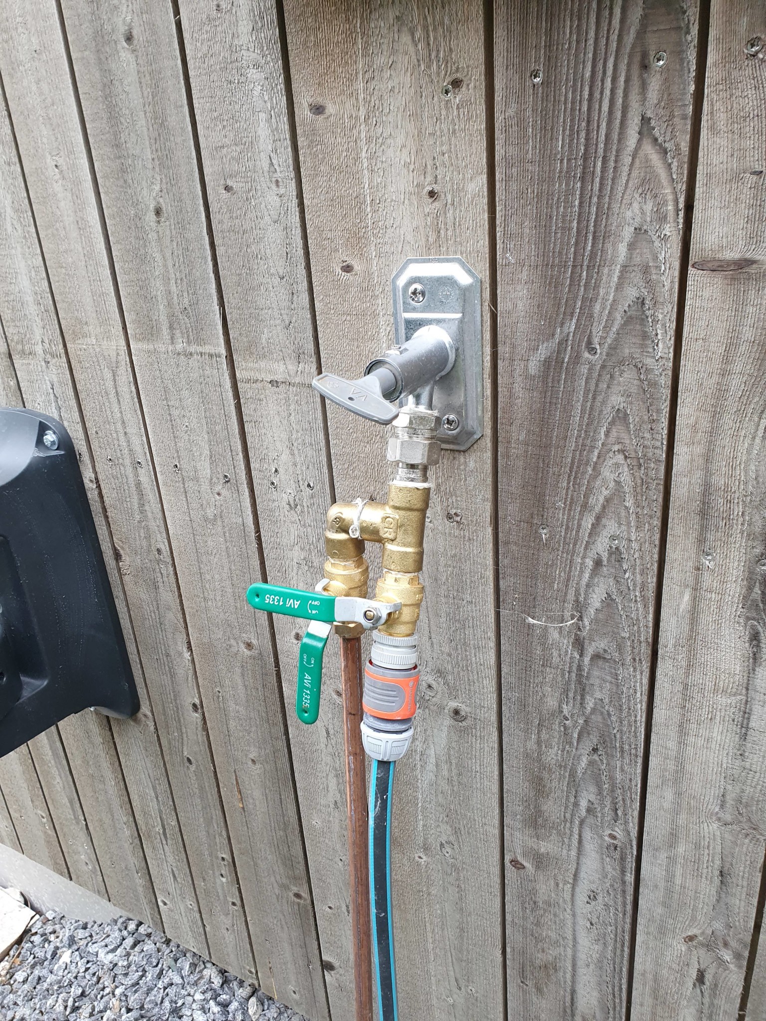

Hej! Har en vattenutkastare utanpå huset som jag behöver koppla in två slangar till, båda 13mm i diameter (den ena är en dricksvattenslang). Har just nu en gardena 2-vägsventil men läste att de inte är testade för om de är godkända för dricksvatten. Någon som vet om det finns någon 2- vägskoppling som är i avzinkningshärdig mässing och passar vattenutkastare? Eller hur har ni andra kopplat som vill ha drickbart vatten ute?

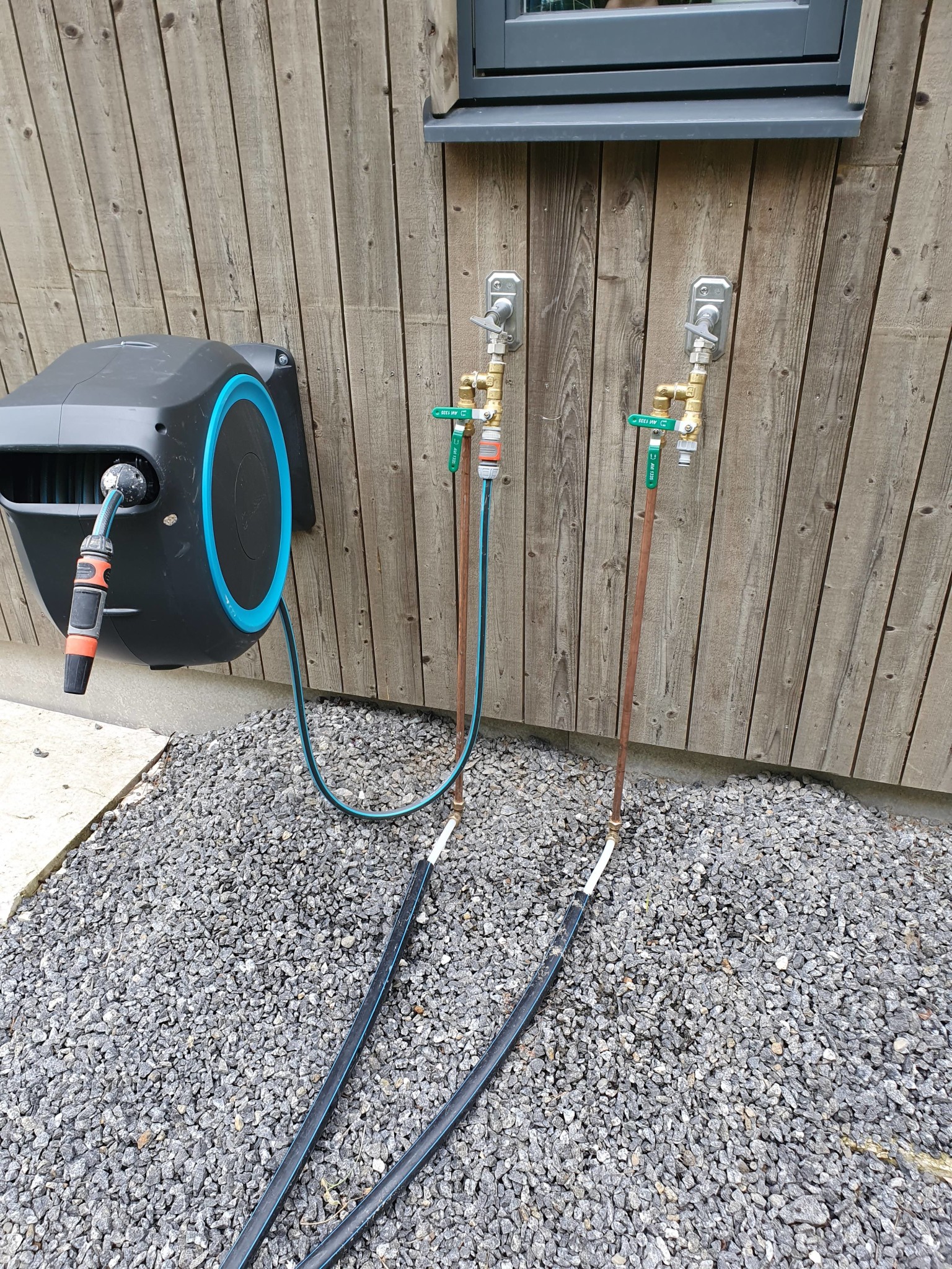

Vet inte om det är till någon hjälp men såhär ser det ut hos mej.
  • Utomhusinstallation med vattenslang och kopplingar monterade på trävägg.
  • Utvändig kran monterad på trävägg med anslutna slangar och kopplingar.

Tack för tips! Skulle absolut kunna vara en lösning :D
