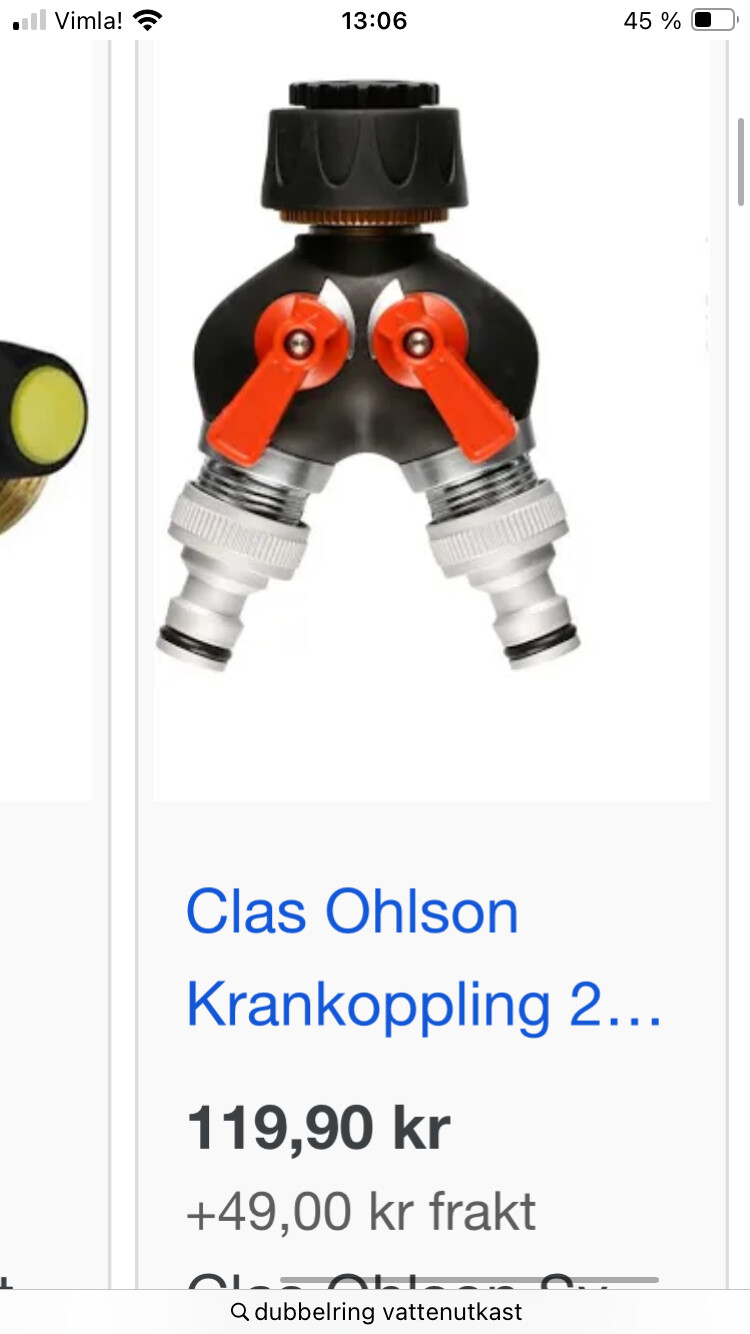

Har någon tips på godkänd dricksvattenslang som jag kan koppla på min vattenutkastare och dra till utekök?
Behöver vara ca 50 meter lång.
Gärna ”normalt” mått så att den kan anslutas till vanliga kopplingar, liknande den på bild.
Tack på förhand!

"Vanlig" PEM slang 20 mm funkar bra. Finns kopplingar till den som passar till dina kopplingar.
T ex den här:
https://www.hornbach.se/p/pem-slang-20-mm-langd-50-m-12-5-bar/5157599/
Kan ju vara tillräckligt med 16 mm PEM också, du behöver ju inte så mycket volym till ett utekök och sen en koppling som har snabbkoppling hona och slangkoppling 1/2" till 16 mm PEM:
https://www.rinkabyror.se/artikel/snabbkoppl-hona-12-mm-slang-fkr/

Föreslår också PEM men det beror ju på om du tänkte ha den nedgrävd och inkopplad alltid eller om du bara ska kunna mata ut den och koppla in till uteköket?
PEM är ju inte så smidig att dra eller böja så kräver nästan att den grävs ned.
Hade Inge tänkt gräva ner, ska helt enkelt koppla på/av den från utkastaren sommartid bara. Vilken slang funkar bäst då?Dede77 skrev:
Ska den lämnas "obevakad" så är det PEM-slang som gäller. En vanlig trädgårdsslang som har gardenakopplingar riskerar att släppa om de står under konstant tryck.S Slottsfrun skrev:
Då är det nog vanlig vattenslang som gäller.S Slottsfrun skrev:
Kanske inte dricksvattenklassad men använder man den enbart till det, ser till att den hänger där den inte blir smutsig, pluggar ändarna när den inte används och spolar igenom den ordentligt innan så bör det funka utan problem.
Alternativet är ju att gräva ned en PEM från utkastaren till uteköket och bara koppla korta bitar vattenslang i början/slutet.
Gäller dock att man då kan tömma PEM-slangen på allt vatten så det inte står något kvar som kan bli dåligt.
