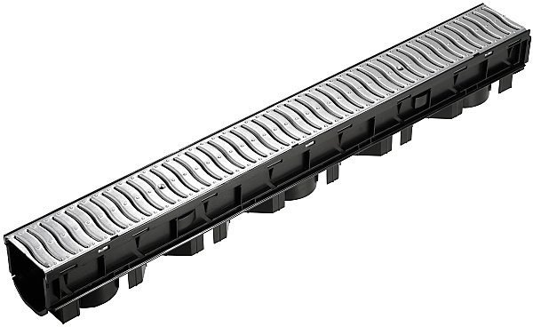

Skall snart gjuta platta till mitt garage. Har köpt dräneringsrännor från biltema som jag har tänkt att gjuta in. Men hur fixerar man dom så dom inte flyter upp vid gjutningen. Gjuta fast dom i en liten kaka innan den riktiga gjutningen?
Idéer tas tacksamt emot
Gjöt just in en sådan där i plattan under värmepumpen.
Pallade upp den under till rätt höjd med betongsten och dörrkilar i plast. Därefter täck toppen med plast och tejp så att inte betongen rinner ned i (man behöver ju överfylla lite för att ha att jobba med fallet). Därefter några träbitar på tvärs ovanpå och och ett par cementsäckar som vikt ovanpå dessa. När betongen är "fallfärdig" bort med säckar, träklossar och plast och fixa fall.
