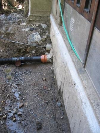

Funderar på hur jag skall göra med dräneringen vid min garageinfart. (Se bild).
Garageinfarten skall vara hårdgjord (asfalt) och ha en markränna som fångar upp det vatten som rinner mot huset vid regn. Infarten kommer att begränsas på båda sidor av betongmurar. Marknivån utanför murarna blir väsentigt högre (1-2m) än på infarten.
Det jag funderar över är om det verkligen är vettigt att lägga isodränskiva mot sulan även under asfalten. Vore det inte bättre ut bärighetssynvinkel att enbart lägga makadam. (Naturligtvis med skyddande markduk). Det skulle dessutom göra det möjligt att lägga markrännan så nära huset som möjligt.
