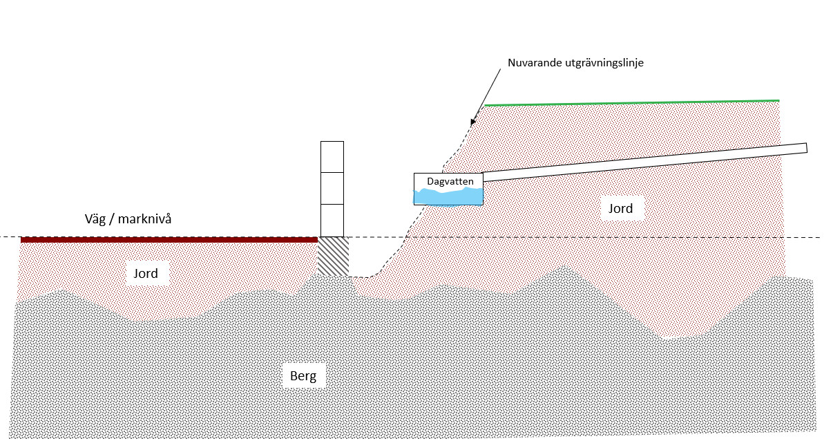

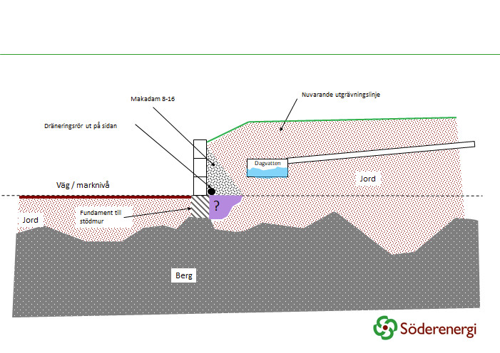

Jag bygger en stödmur och har ett dräneringsproblem som jag inte lyckats lösa ännu.
Grunden till muren ligger under marken och jag tror det är klokt att försöka dränera. Orsaken är framförallt att kassetterna för dagvattnet ligger i närheten så vid mycket regn blir det nog blött här. Kassetterna ligger ovanför marknivå så det borde gå "lätt" att dränera bort. Men hur löst jag volymen under dräneringsnivån ?
Så här ser det ut nu.
Frågan är ju då vad som händer med den lila volymen i bilden under ? Vatten kommer väl rimligen möta makadamen och rinna neråt och ligga kvar där nere och "aldrig" dräneras bort. Framförallt då det är berg.
En lösning jag funderat på är att fylla upp volymen med sten sedan jobba mig upp till 8-16 och gjuta en tunn kaka ovanpå med ett svagt fall mot dräneringsröret. Det borde väl ta det mesta vattnet från dagvattenkassetten, men det kanske inte är tillräckligt?
Tar tacksamt emot input på hur ni hade gjort.

Bumpar min egna tråd, hittar verkligen ingen info
Har hört mig för lite högt och lågt bland olika hantverkare och fått lite olika bud hittils.
- Låt det vara, fyll på med makadam bara
- Dra dräneringsrör till varsin ände av grunden ha en lågbrunn med pump i och pumpa ut vattnet på vägen
- Gjut igen områden - Men det löser väl egentligen inget?
Efter att ha gått och tittat och funderat så har jag insett att grunden står kanske till 50% på berg och sedan är det sten/makadam på berg (bara för att inte ha så hög grund). Så om berget går neråt (vi ligger på en kulle) så kanske eventuellt vatten rinner bort av sig själv?
I så fall kan man kanske fylla mycket med makadam och packa väl. Så vatten ändå kommer igenom men p.g.a. stenvolymen så får det inte plats så mycket vatten. Ha dräneringsröret där jag tänkt (så lågt som går sett till bergets högsta punkt och fall) och hålla tummarna?
Har också funderat på att ta bort stenkistan (plast) och dra vattnet ut på gatan..

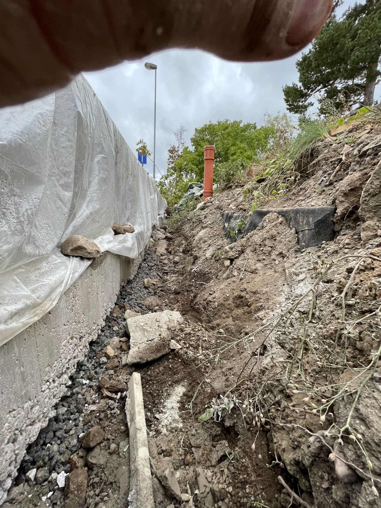

Behöver verkligen hjälp om någon har någon input.
är nojig för att lägga ner massa tid och energi för att 3 år senare inse att det blev dåligt.
på bilderna ser ni grunden och Finja skalblock ihopgjutna och så är det utgrävt bakåt. Utgrävningen är 0-10cm under grundens lägsta punkt och ca 20-25 cm bred. Man ser också stenkistorna för dagvattnet, tyvärr har jag insett att dom ligger ca 5cm under grunden => optimalt hade man velat dränera ut under grunden. Men där är det ju mark….

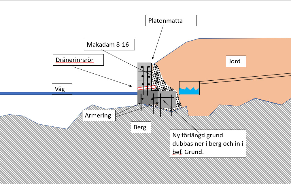

Min enkla lösning just nu är typ platonmatta mot muren sedan fylla på med 8-16 upp till grundens överkant och dränera ut i första lagret av skalblocken. Vatten kommer komma under men det är 8-16 under muren på lågpunkterna så det kanske åker bort, men risken är ju också att det ansamlas…. Men om man kör 8-16 och packar på bra så tar väl det volym också så den mängd vatten som kan ansamlas blir mindre => mindre fryskraft. Resten stiger upp till dräneringen.
den svåra lösningen är att gräva ut mer så jag kommer ner med borrhammaren, borra in i grunden och förankra armeringsjärn. Gjuta fast en ny grund så det blir en typ av L stöd. Då borde den stå emot fryskrafter mer. Men det är också jävligt mycket mera jobb. (Sista skissen)
