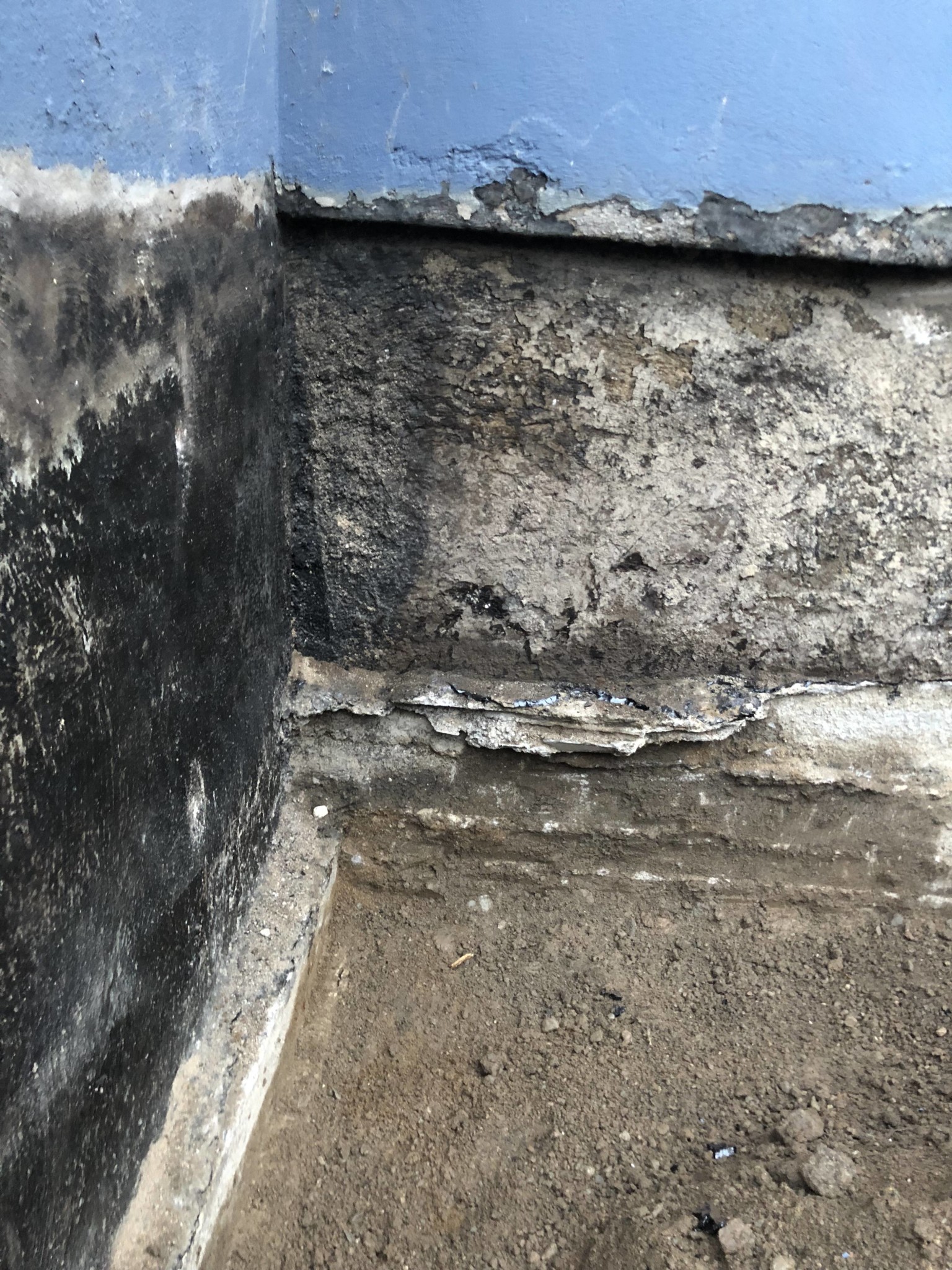

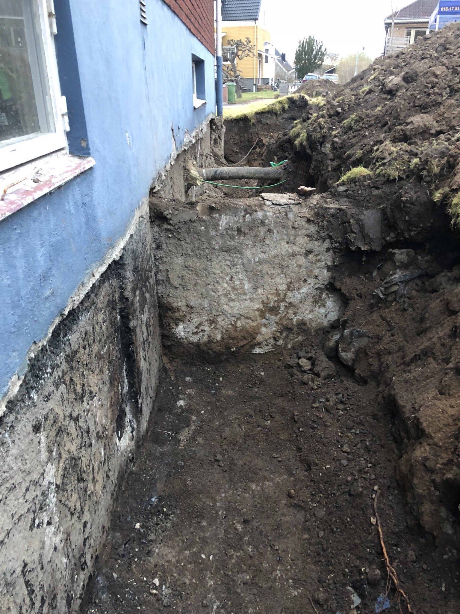

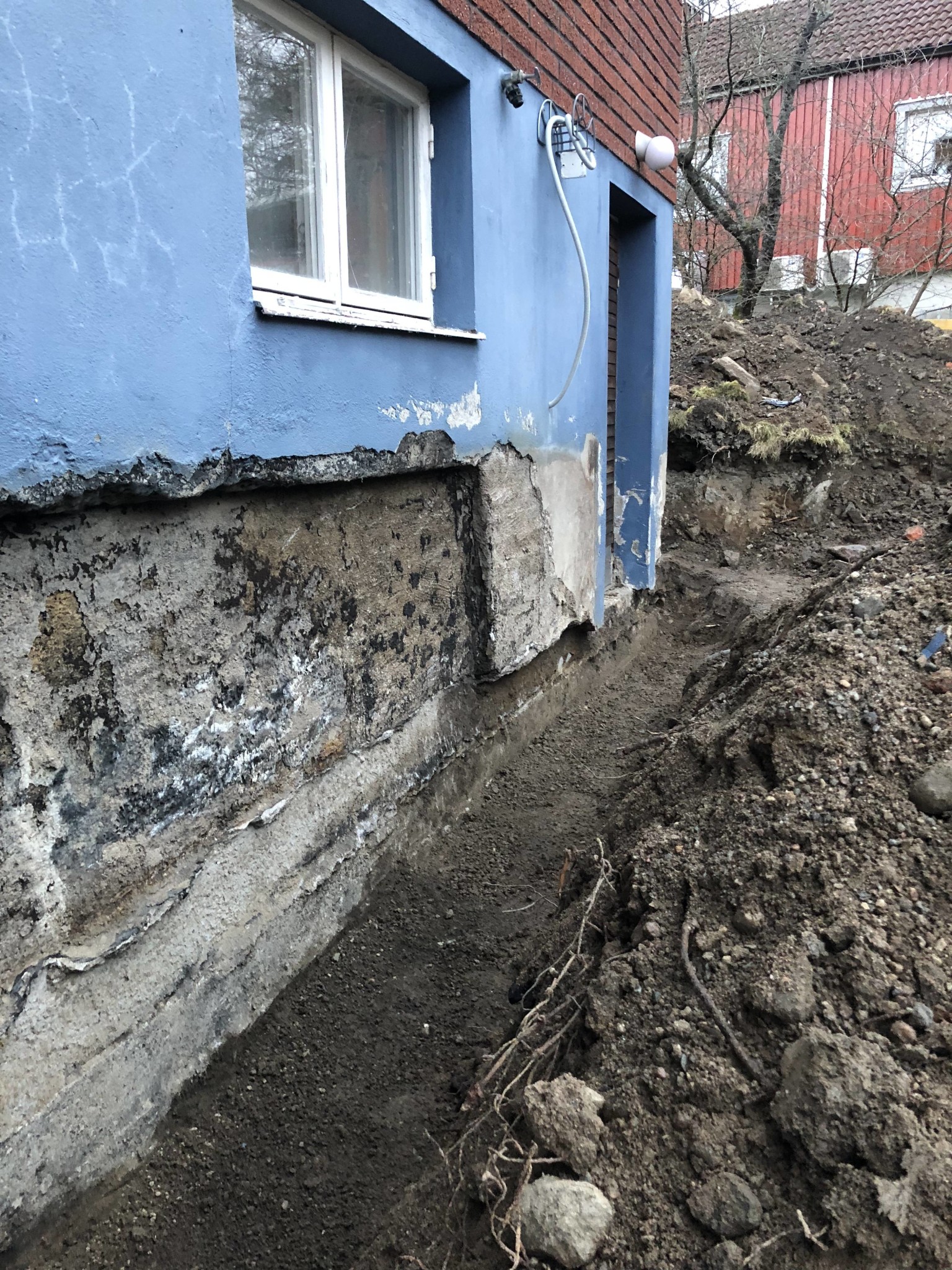

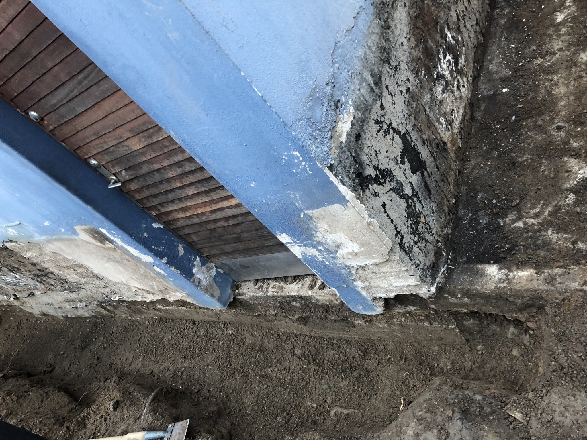

Hej! Håller på dränerar hemma och ska använda mig av Isodrän. Dräneringsrören kommer dras runt huset och kopplas på dagvattenbrunnen på framsidan, likaså rören från stuprören.
Det är en byggnad från 30-talet och en tillbyggnad från -79, dvs olika grunder. Den nyare med ”klack” och den andra utan. Hur går jag till väga där så det blir helt korrekt med isodrän?
Och som ni ser på bilden är går grunden ut på ena sidan med en ”tegelvägg” bakom sig. Bör jag bila mig igenom för att kunna lägga dräneringsrören med korrekt fall eller hur hade ni gått till väga?

Hej Marcus och välkommen till Byggahus!
Ligger källarna på samma nivå i båda delarna? 30-talsdelens källarvägg är nog gjuten i betong medan den från 1979 är murad i betonghålsten/lecasten. Jag antar att du med "klack" menar den grundsula som källarväggen sedan är murad på. Det finns säkert en grundsula även på den äldre delen fast den kanske inte sticker ut utanför väggen. Den mur som går ut vinkelrätt mot källarväggen måste vara resterna av en gammal nedgång. Någon annan rimlig förklaring har jag inte. Med ledning av dina bilder kan jag inte se något som talar emot att du gör hål i denna.
Dräneringsröret bör ligga med sin underkant i nivå med sulornas undersida, inte djupare. Lägg markduk under så att inte lera eller jord pressas in i röret.
