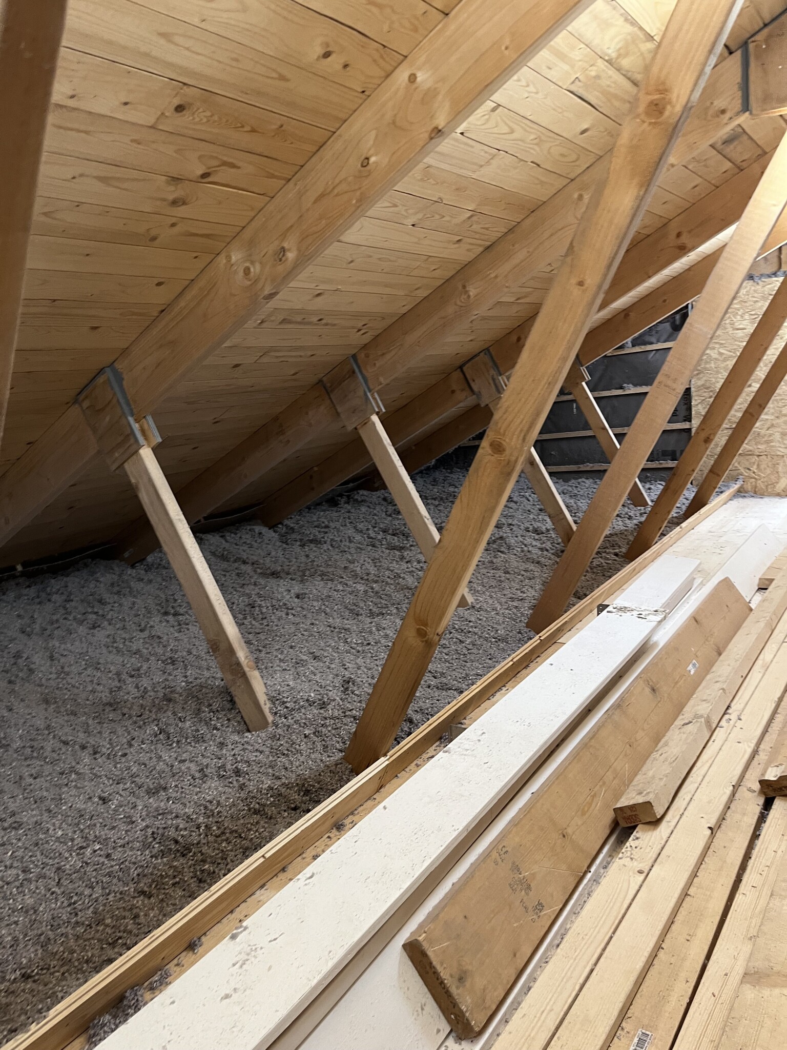

Behöver lite akut hjälp då jag missat att tänka rätt om en grej. Jag har skruvat läkt 28x70 på cc300mm för ett blivande innertak. Resp. läkt sitter direkt i takstolarnas undersidor och dessa är på cc1200mm.
Läkten ska bära upp
* Kallvind med 300mm lös cellulosa-isolering (10.5kg/m2) (sitter en ångbroms under takstolarna)
* 12.5 mm’s gips (14kg/m2)
Just nu är det skruvat med den skruv jag fick in i min skruvautomat 4.2x55 FZB men det är för klent.
Har funderat på om en till av samma skulle räcka men vill inte chansa!
Vad bör jag använda för skruv per fästpunkt mellan läkt och takstol?
Längd, grovlek? Antal (fler än en per punkt)?

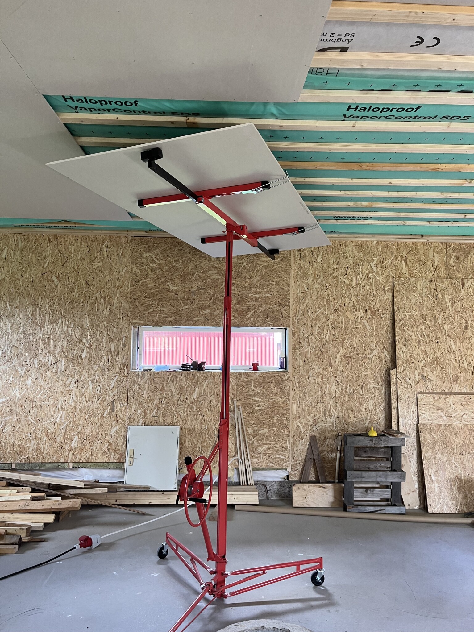

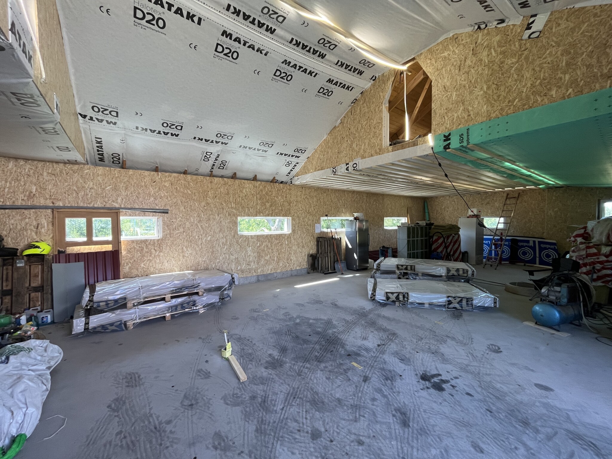

Satte 5x70 bredvid befintlig 4.2x55. Hade ett fåtal gips redan uppskruvade men mötte ut takstolen med lasern och fick dra genom gipset på de skivorna (lite mer att spackla). Men större delen av takytan är ju ännu ogipsad.
Nu är innertaket uppe.
Isoleringen på plats
Nu har jag ett högtak att gipsa där bärvirket ligger på cc600mm. Antar att jag får sätta skruv var 150’e mm.
