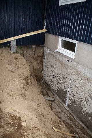

En fråga om dränering. Hur bör jag göra vid avloppsrör/vattenrör? Är det ok att låta dräneringen gå under rören och vara noga med att fylla upp med material (makadam)?
Den gamla dräneringen gick ut på var sin sida om rören men det är tyävrr inget bra ställa att leda ut dräneringen vilket också syntes på den gamla dräneringen.
Jag kan leda ut dränering ca 30 cm till höger om rören men måste isåfall lämna utrymmet därifrån till det vänstra hörnet helt utan dränering.

Under, de andra rören kommer ju ut i gjutningen ser det ut som.J jtl skrev:Hej,

Dränrörets hjässa bör ligga i underkant av plattan.
