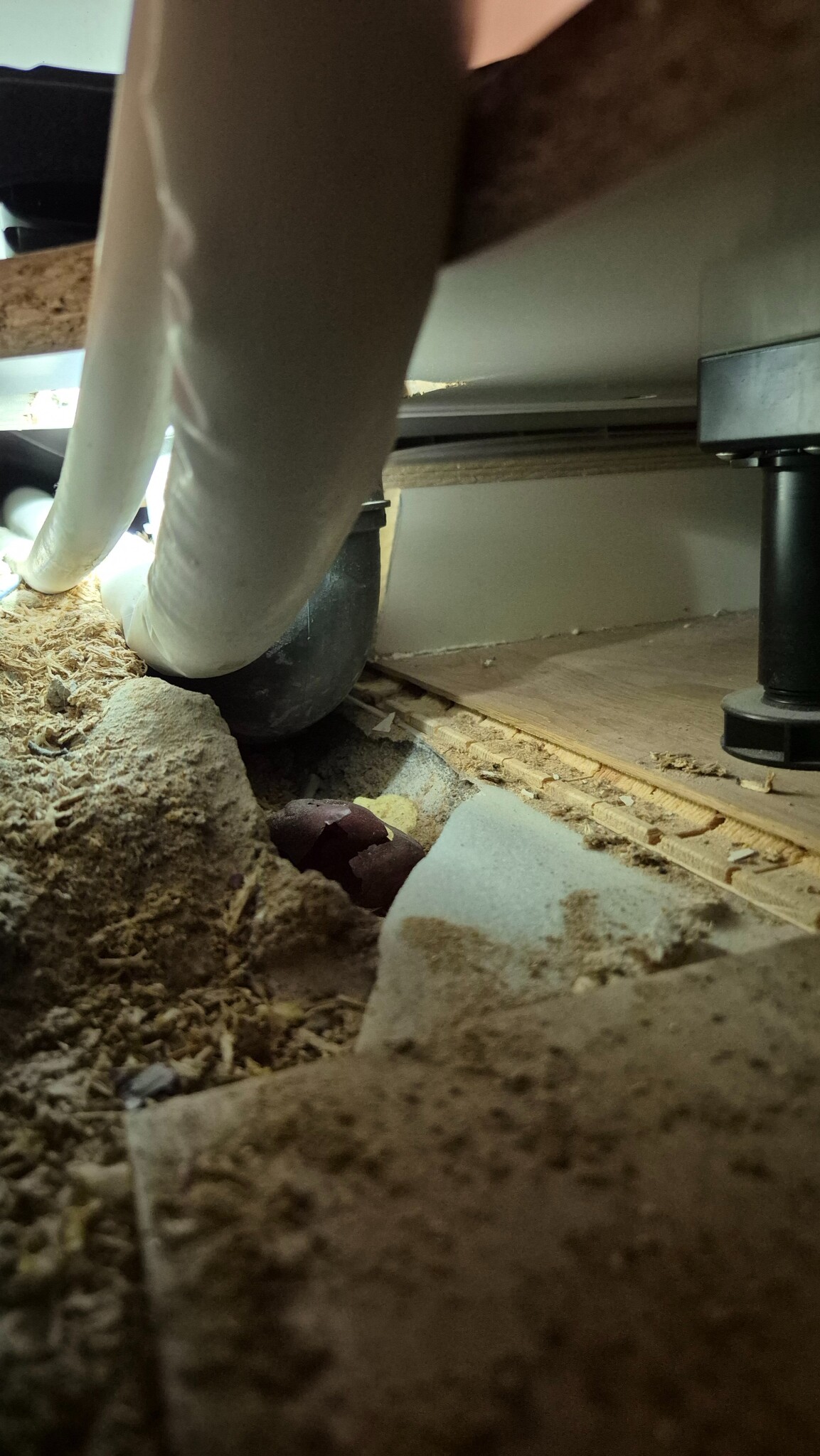

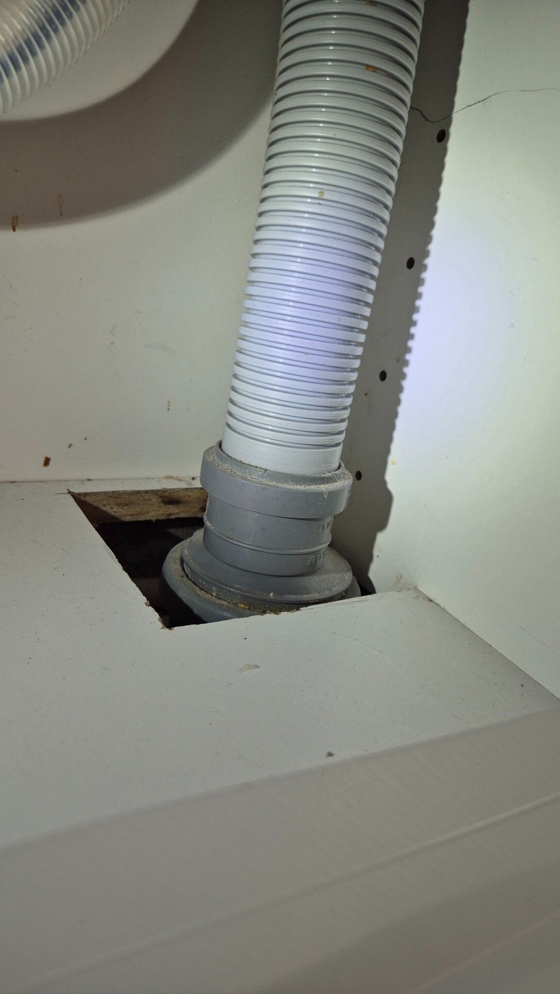

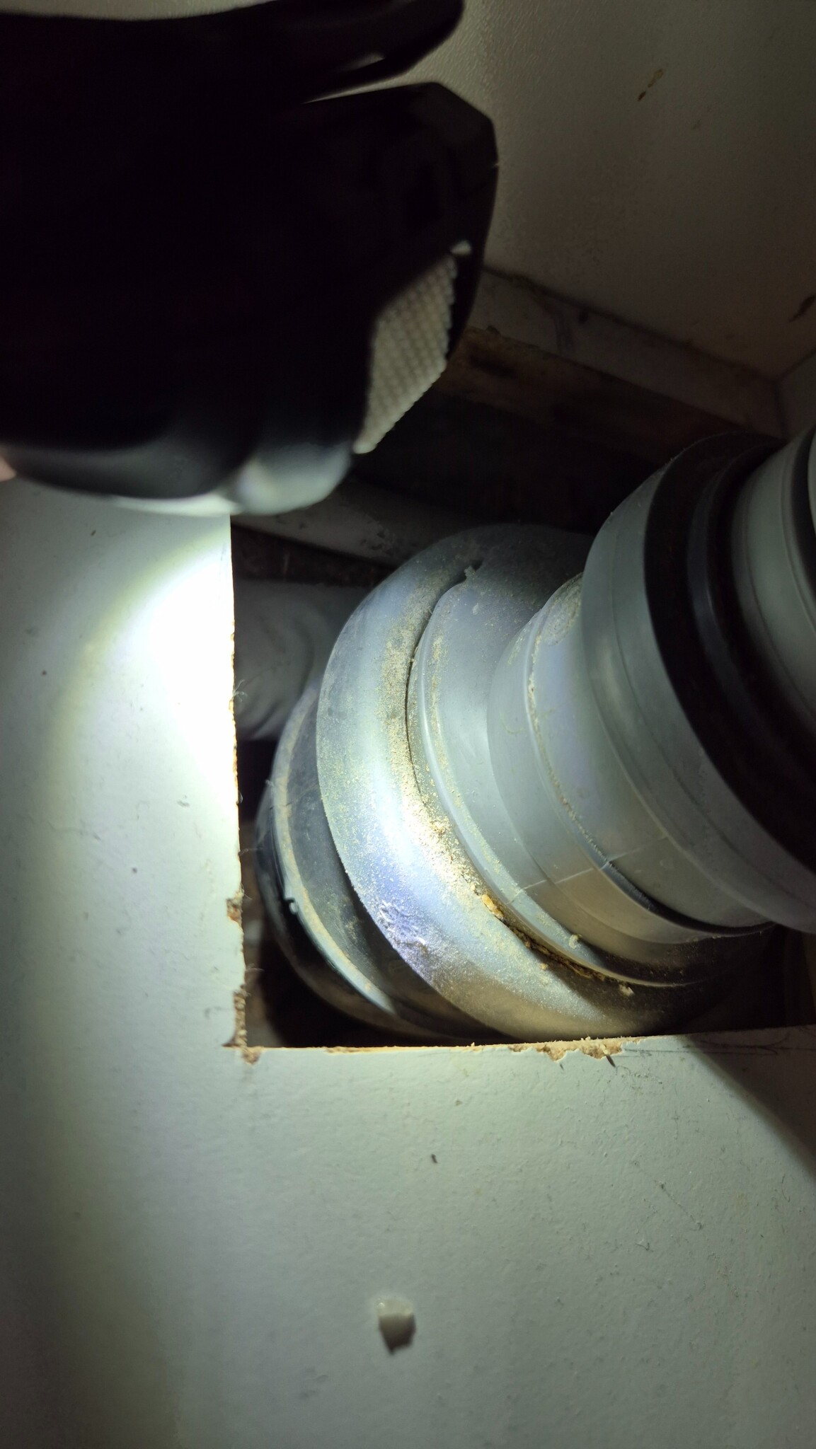

Håller på att sätta in ett droppskydd under diskbänken då det saknades vid köpet av en bostadsrätt.
Dock uppstår en fundering kring avloppet då det finns andra kopplingar som kommer hamna under nivån för droppskyddet.
Är det tänkt att man ska bara sätta runt där avloppet går ned eller behöver man även hitta något sätt att få något liknande längs med golvet?
Lägger till ett par bilder.
Det är ett ikea kök och på andra sidan väggen är diskmaskinen som står på en plattform för att komma över röret och liva med köksluckorna och sedan drar avloppsröret ut från lägenheten

Man får göra så gott man kan. De viktigaste är att ha det tätt under alla kopplingar på vattenrören. Sen får man försöka täta så gott det går runt avloppsröret så att vatten inte kan rinna längs röret och vidare ner till bjälklagret.
Men det finns golvskydd också, som alltså är tänkta att ligga på golvet under skåpet/skåpen, men det är väl svårt att få på plats när skåpen redan är på plats.
Sen kan man komplettera med ett vattenlarm med sensorer som känner av fukt.

det kommer alltid finnas minst en skarv under plasten
täta mot skåpets rörgenomföringarna är det som gäller
