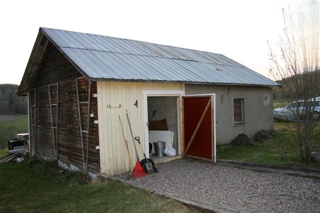

Jag håller på att fixa ordning en verkstad av ett gammalt "betonghus" som jag har på tomten. Det är byggt 1912 men nån gång på -70 talet så byggdes det om och det har nog sett likadant ut sen dess.
På -70 talet så gjöt man ett nytt golv inuti huset ( var jordgolv där innan enligt uppgift) och jag tror även att man fyllde upp marken runt omkring och en dränering fixades runt huset.

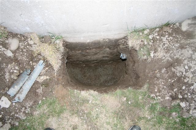

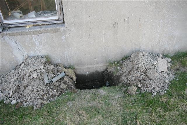

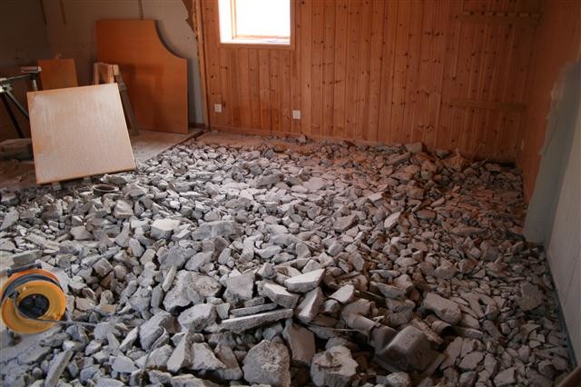

Nu till mitt problem, golvet inne i huset var riktigt fuktigt enligt fuktmätningar som jag gjort. Har bilat sönder nästan hela plattan så den ska bort till förmån för något annat när jag fått huset torrt o fint igen.

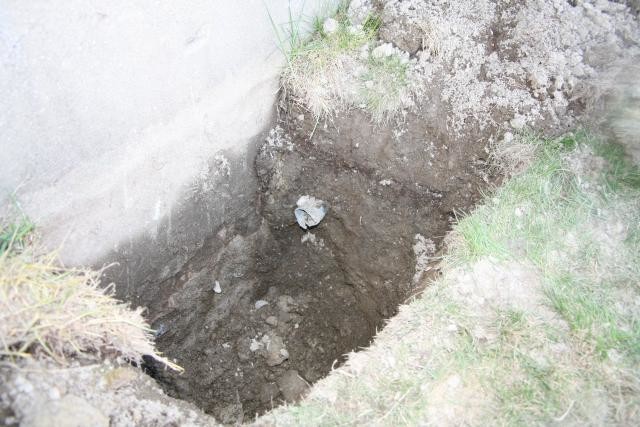

Dräneringen runt huset är obefintlig, dom klena dräneringsrören ligger på ca 40 cm djup och jag har grävt en provgrop så djupt jag kom åt (över en meter under marknivå) och jag har ännu inte nått längst ner på väggen. Det borde väl nästan behandlas som en källarvägg och förses men platonmatta närmast vägg??
Vad är lämpliga åtgärder och arbetsgång och hur lång tid kan man räkna med att det tar innan väggarna har nått normala fuktnivåer?
Ska man frilägga väggarna och låta det vara så för att skynda på upptorkningen?
Ska platonmatta på när det är torrt och fint eller direkt?
Tänker jag rätt här?:
1. Gräva upp runt huset (eventuellt en sida i taget)
2. Låta väggarna torka upp
3. platonmatta.
4. Ny dränering med rör längst ner istället.
5. Gräva ur invändigt och se till så det ligger rejät med singel och isolering innan eventuell ny gjutning av golv.

Till att börja med så e jag också en förvirrad hemmapilare, Men jag skulle nog vara försiktig med att bila bort plattan och dränera i samma veva. Det jag tänker på då är att jag tror att väggarna har en ganska så stor chans att röra sig, sättning.
Dränering annars e väll bara att gräva ner under plattan fylla upp med ca 10cm singel kanske 16-32, lägga ner dräneringsrör se till att du har lutnig på dessa och led bort det till en stenkista och sedan fylla på med singel igen. Lägg ner dagvatten dränering när du ändå är i farten, avsluta med lite mindre singel týp 8-16 så blir det en trevlig finnish. Platonmatta/isdrän osv vetefan om du värkligen behöver på en sådan byggnad. Men det ska jag låta vara osagt, rådfråga med någon grävare eller liknande yrkesman om det, ta inte mitt ord på det. Dock personligen så hade jag skippat den kostnaden.

Platonmattan håller bort vatten från grunden som kommer uppe ifrån, regnvatten och snösmältning i princip. Dräneringen ska ta hand om grundvattennivån och vatten som blir stående i marken över plattans nivå.
Utifrån det får Du bestämma hur Du ska göra med platon men jag hade nog satt dit det om jag ändå grävde upp grunden och hade så pass djupt gående väggar. Platon spikar Du dit när Du har grävt, den ventilerar upp fukten så Du behöver inte ha en torr vägg från början.

Även jag är en hemmapulare som har en källare som liknar din stuga - några cm betong pågjutet över vanlig mark snabbt och hafsigt men jag tror inte du hittar någon riktig platta huset står på. Tror inte du kommer få problem med att dränera om den är med det du tagit bort då det är gjort efteråt, däremot bör du kanske inte gräva ut den medans du har schackt öppna på utsidan om du vill sätta isolering eller nått.
Efter en dränering kommer det säkert ta ett år innan väggarna börjar torka, men det kommer de att göra om den är korrekt utförd, din ser helt fel ut eftersom den sitter för högt och säkert är igensatt av jord då dom inte använde grus och markduk, precis samma sak som hos mig...
Var försiktig om du gräver ned då väggarna kan behöva förstärkning, men det ser du när du väl börjat gräva och väggen plötsligt tar "slut". Kör en sektion åt gången så jordtrycket inte knuffar in väggen om du stöter på problem som att det inte finns en platta eller om väggarna tar slut lite för snabbt.
