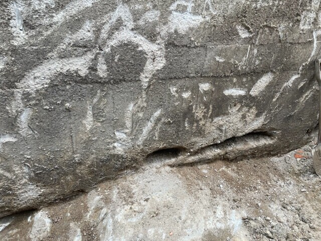

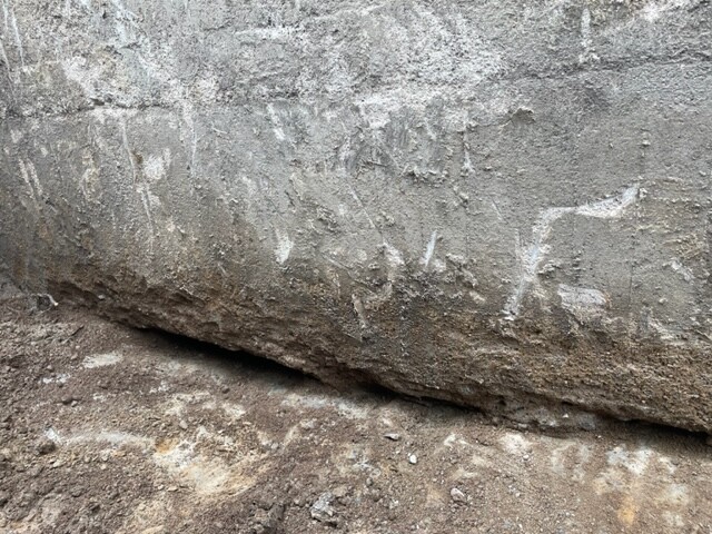

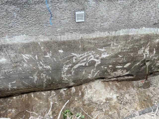

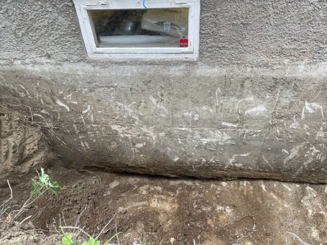

Jag håller på att dränera om mitt hus som står på berg. Vi har tidigare haft problem med att vatten ligger under bottenplattan. Nu vill jag får bort vattnet och senare försöka sänka bottenplattan i källaren så att vi har en takhöjd på ca 220.Idag är det ca 190.. Om jag nu mäter hur långt det är från taket i källaren till berget så är det ca 240. Jag tänker att om jag kan dränera på berget ca 260-270 så borde väl det räcka för att få en takhöjd på 220? Eller måste jag ner djupare?
Jag tänker gjuta på ett "skalskydd om 10 cm betong 150 hög ( betongen är ganska porös längst ner). Dessutom vill jag fylla hålrummen (se bilder) . Ränndal som jag målar med asfalt.
Kapsåg och spårar berget och sedan bilar bort med en bilmaskin för att få ner dräneringsröret tillräckligt djupt.
Någon som tycker jag borde göra något annat eller vad tror ni?

Tja vatten letar sig ju till lägsta punkten så att om lägsta punkten blir där du har dräneringsröret som kan forsla bort vattnet samt fyller igen alla håligheter ser jag inga större misstag.
Så skulle nog jag göra med.
Kanske nått vi missar ...
vad säger ni andra är på formet?
