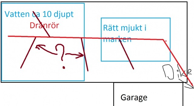

Har köpt 40 m dräneringsrör som jag tänkte lägga ner på min garage uppfart
Den är ca 8 m bred och ca 25 m lång. Vattent ska ledas till ett dike på ena sida av uppfarten.. Det har blivit ca 10cm vatten i ena änden av uppfarten och den andra delen är det rätt mjukt på! Tänkte lägga en rad i mitten med dränrör ner i diket! räcker det eller bör man dra ut rör i sidled med?
Börja med att gräva ett dike rakt igenom. Sen ner med dränrör och sigel eller mak på det. Täck med markduk. Vattnet letar sig enklaste vägen så tror inte det behövs rör åt sidorn. Vi har dränerat vissa vägar då har vi bara lagt mitt i vägen och det har räckt. Kanske sätta en spolbrun i början på dränneringen om det går.
