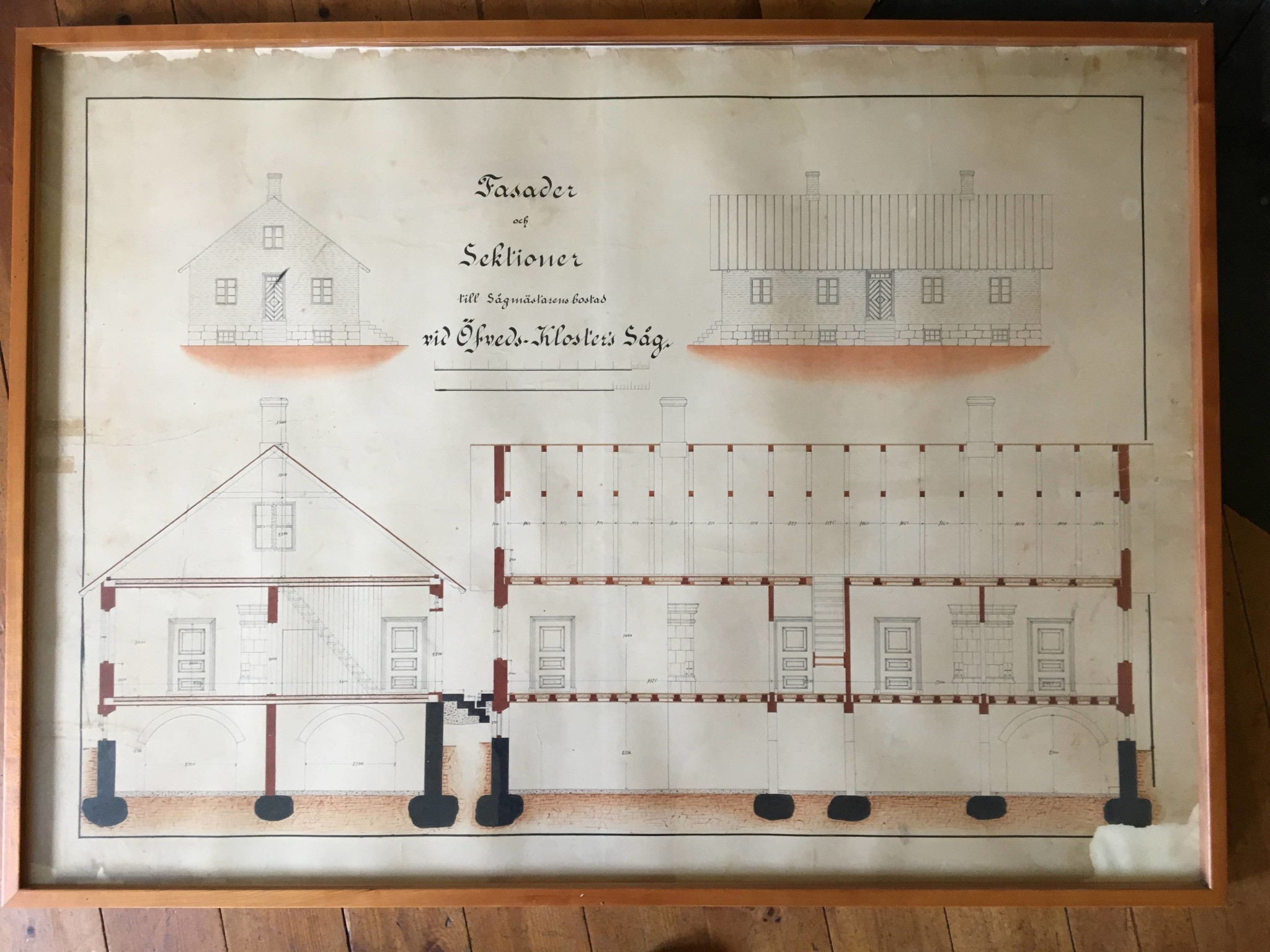

Vi har köpt ett äldre 1,5 plans tegelhus med källare. Grunden är murad natursten med vad vi misstänker är en mycket tunn oisolerad betongsula.
Yttermurarna i källaren är idag väldigt fuktiga vilket har börjat äta på golvbjälkarna där de ligger mot muren.
Att det är så fuktig som det är i grundmurarna har sin förklaring i att det saknats takavvattning och växer mindre träd och buskar runt hela huset samt är kraftigt lut mot fasad på delar av huset.
Marken i sig utgörs i princip av ren sand.
Efter vi åtgärdat de uppenbara sakerna som exempelvis takavvattning och växtlighet så tänker vi dränera.
Frågan är bara hur man ska tänka när man dränerar denna typ av grund.
Jag har försökt hitta nån som vet men har gått bet. det enda jag fått reda på är en del som varnar för att man ska gå för djupt.
Nån som har någon koll på att dränera äldre hus får gärna berätta allt de vet.

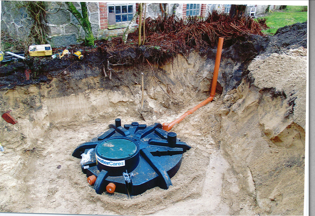

lägger upp en bild på ursprunglig ritning samt en bild från när de grävde avlopp för några år sen.. innan vi köpt.

  • Utgrävningsarbete vid ett tegelhus, visande en nyinstallerad svart septiktank och orange avloppsrör i en sandig grop.
  • Gammal ramad ritning av ett 1,5-plans tegelhus med olika vyer; fasad, sektion och planritning, på bakgrund av åldrat papper.
Har du kontrollerat på vilken nivå grundvatten ligger?
Spontant låter de åtgärder ni gjort som tillräckliga för att tar bort fuktproblemet, speciellt när gropen på bilden ser så torr ut.
