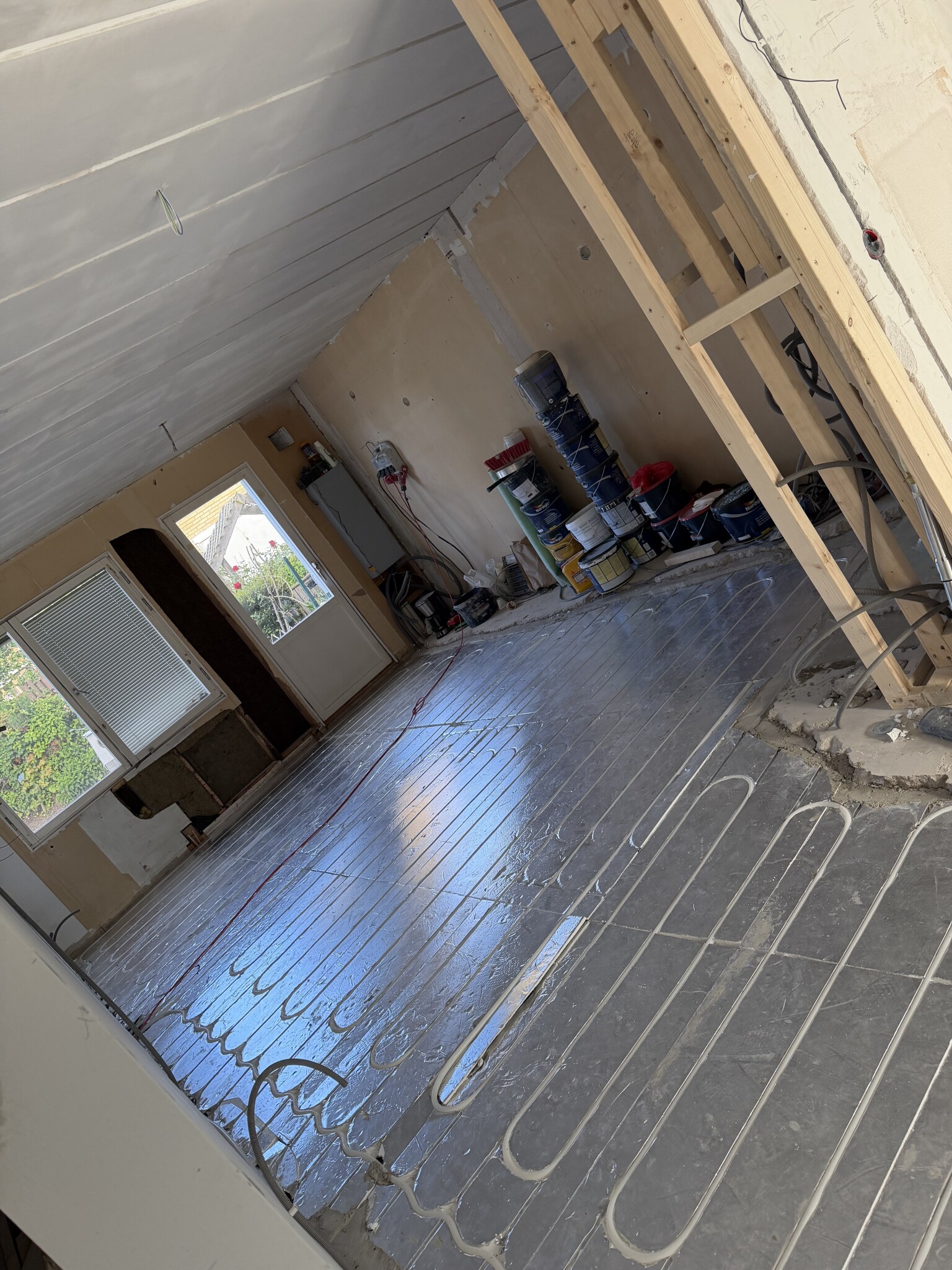

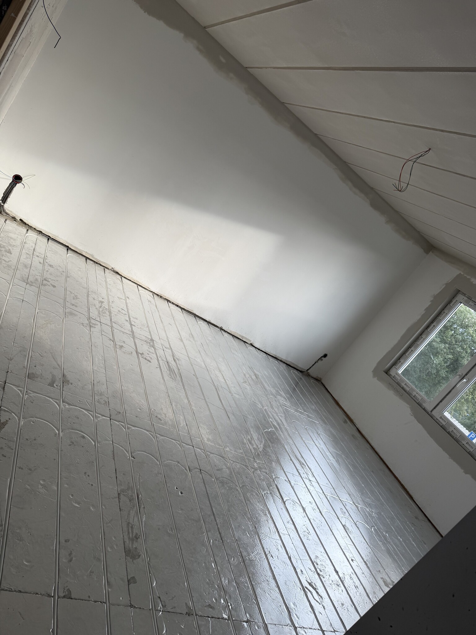

Jag har lagt HeatUp EPS ALU-skivor för golvvärme och ska snart flytspackla. I monteringsanvisningen står det att man ska prima aluminiumfolien med Kiilto Start Primer innan spackling.
Det som gör mig fundersam är att jag inte hittar någon information hos Kiilto om att Start Primer är godkänd för aluminium. Därför undrar jag hur ni som har använt just HeatUp-skivorna har gjort.
En bekant tipsade om att lägga en fiberduk ovanpå skivorna, vika upp den lite mot väggarna som en balja, sedan lägga armeringsnät och därefter flytspackla. På så sätt blir man inte lika beroende av att spacklet fäster mot aluminiumfolien.
Hur har ni gjort?
  • Har ni kört med Kiilto Start Primer direkt på folien?
  • Har ni använt någon annan primer?
  • Har ni lagt fiberduk och armeringsnät innan flytspackling?
  • Hur har det fungerat över tid?
Tar gärna emot tips från någon som har erfarenhet av just HeatUp EPS ALU-skivor. Tack! 👍
