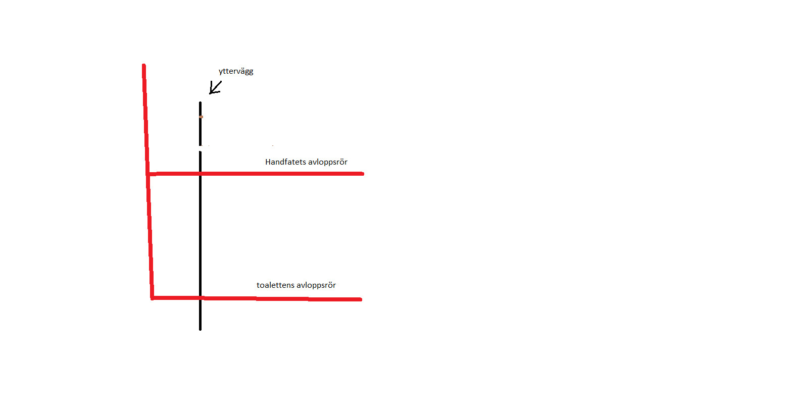

Vi håller på och renovera hemma och jag undrar om man kan dra avloppen ifrån handfatet i vårat badrum ut genom ytterväggen för att där "kopplas ihop" med avloppsröret ifrån toaletten?
Istället för att göra denna koppling inomhus och sedan gå ut genom yttervägg.
Avloppet går vidare till en slamavskiljare.
Anledningen till att jag undrar är för att takhöjden blir så låg i utrymmet under badrummet annars, om man inte ska borra sig igenom bjälklaget med handfatsavloppet vilket jag inte har någon större lust med.
Är detta möjligt eller ökar frysrisken?
någon annan lösning isåfall?
Jag föreslår att du drar avloppet i bjälklaget istället för ut genom väggen. I vårt klimat går det inte att ha avloppsrör ute längs vägg pga frysrisk. Du skriver inte vilket material du har i bjälklaget men man brukar dra det där oavsett om det är betong eller trä.

Avloppet är draget idag så att handfatets avlopp kopplas ihop med toalettens innan den går ut genom väggen och sedan vidare utomhus till våran slamavskiljare, så ut ska det ju ändå.
Det ända som skulle ändras är att jag drar handfatsavloppet direkt ut genom väggen och kopplar på avloppet där istället för att koppla inne och sedan går ut.
Bjälklaget är av trä och jag vill inte gärna göra ett 50mm hål igenom det pga bärförmåga.
Vad är det för höjd på bjälkarna? Ett 50mm hål i centrum är normalt sett inga problem.
130*70

Hur ser det ut på utsidan? Det lär ju vara någon trumma eller dylikt?

Avloppet går ut genom väggen och är då under marknivån och går sedan i marken till slamavskiljaren.
Nedervåningen är alltså ett källarplan under mark.

Spontant låter det ju lite jobbigt att borra sig ut under marknivå för att hitta på ett avlopp. Jag skulle nog gjort allt för att hålla mig inomhus för att minska ner på problemen.
Har du verkligen ingenstans inne att kunna ansluta ett avlopp från ett tvättställ?
Och vad är det som matas uppåt på ditt röda streck?
Hela upplägget låter väldigt konstigt. Hur går avloppet från tvättstället idag?
Och en utförligare ritning lär du bifoga för att få ett mer korrekt svar. Allt verkar vara väldigt diffust!
