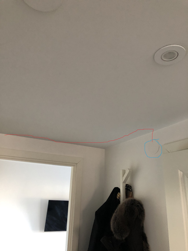

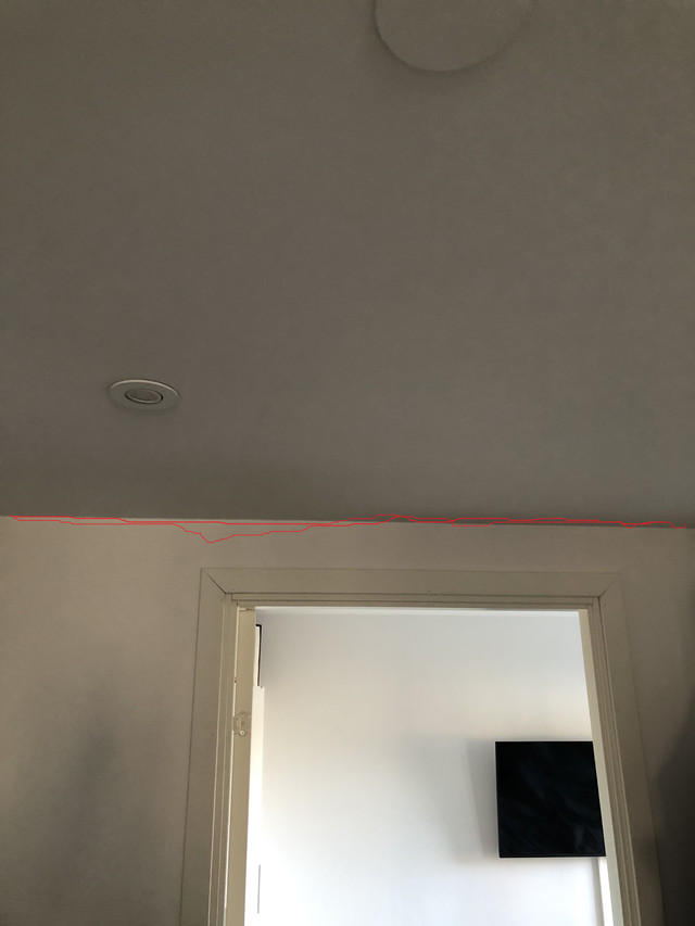

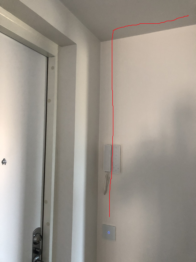

då ska vi se, minns ej exakt hur man laddade upp bild direkt här, så ni får ursäkta länkarna...men ska se om jag kan hitta en lösning. Dosan är då närmst. Men dragfjädern kommer liksom inte dit. Lite konstigt kanske, tycker inte det är en lång bit bort? förstår inte varför dragfjädern går långt vidare och tar inte något " stopp"
bild länk

Hur det ut i taket, sitter nog en lampa där, kan vara så att det går till en dosa i taket under lampan och sedan ner till strömbrytaren. När du kör i fjädern märk hur långt du kommer och märk lite på känn med fjädern ut mot taket, sen gör du på samma sätt från brytaren, kan bli lite info var stoppet sitter, Dra ingen växel på hur röret går, kan gå hur som helst, i vägg/tak och lite udda i golvet
leljung
Mest troligt är det ju att från strömbrytaren går röret upp till takdosan i samma rum. Den styr väl lampan i taket?
Och från takdosan till takdosan i nästa rum, eller så går takdosan i andra rummet till en annan säkring i centralen.
