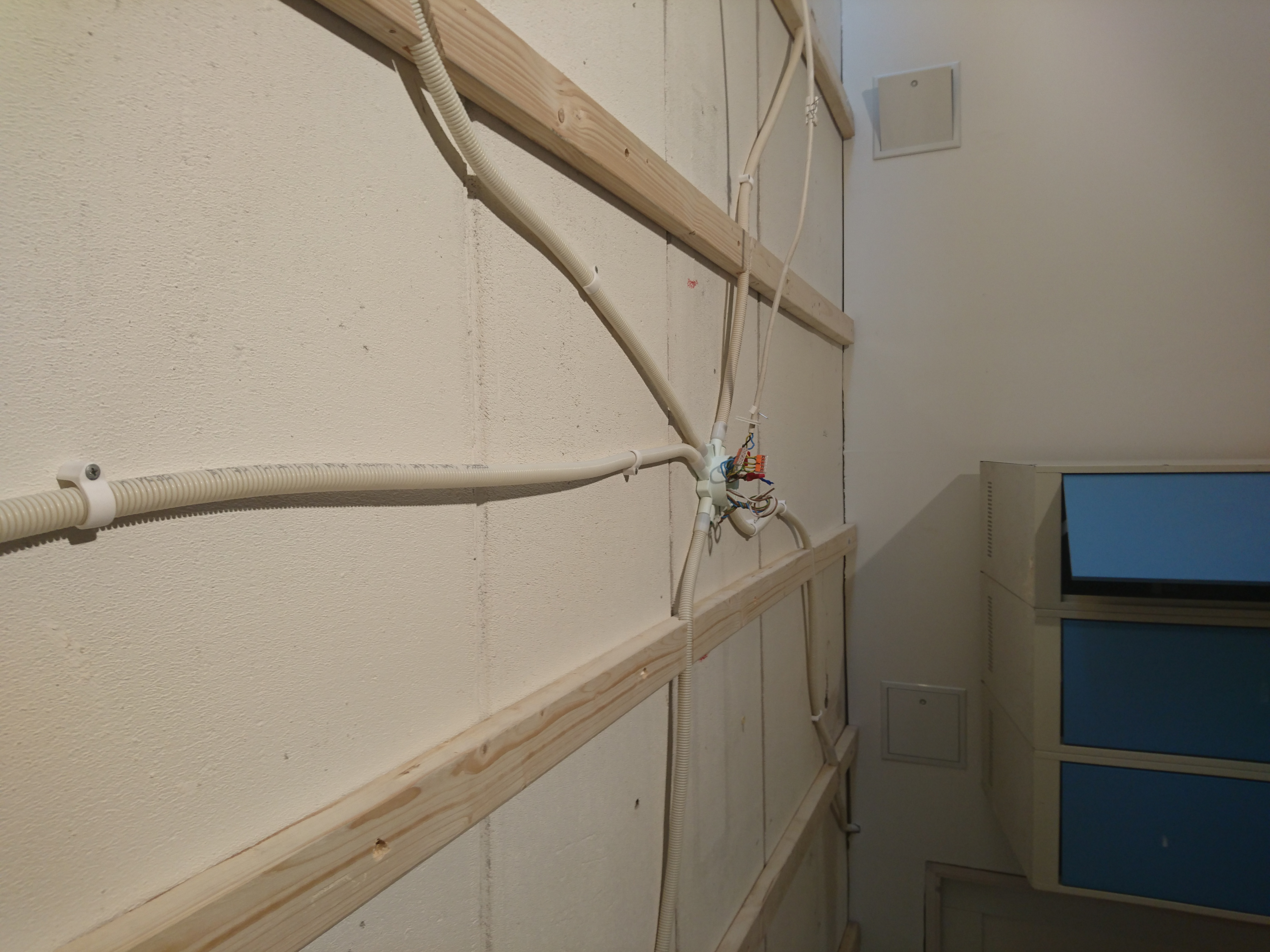

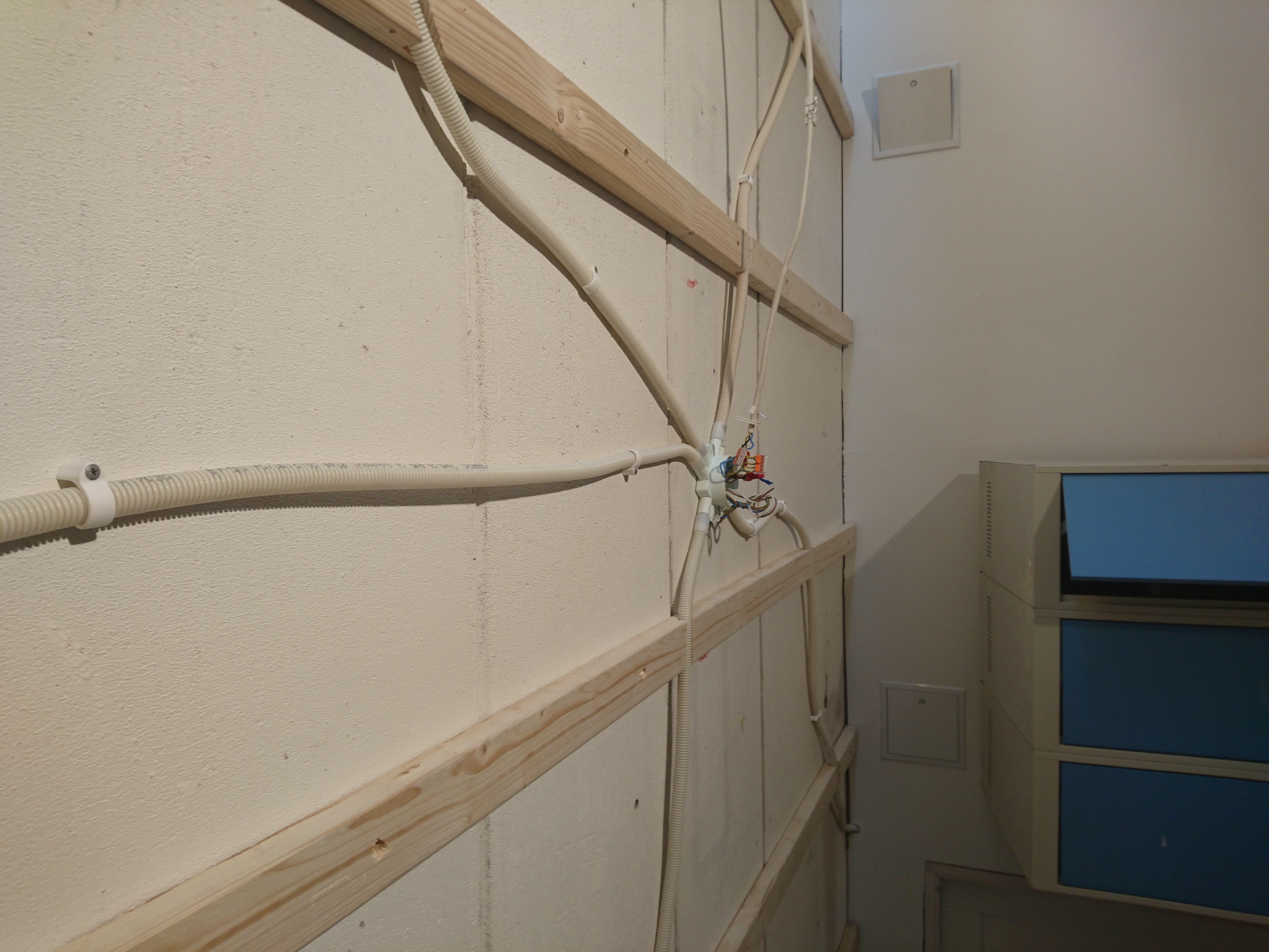

Behöver komma med el till fönstret på andra sidan rummet. Tänker borra 16mm hål i takreglar ca 5cm från nedre kanten och dra ett VP-rör genom. Finns det någon mossig regel som säger att man inte får göra så?
Bild på öppet tak med synliga reglar och isolering, VP-rör längs taket mot ett fönster.
Mossiga regler känner jag inte till. De vi brukar dras med här är inte mossiga, varken regler för dold förläggning eller andra regler. Om röret kommer att hamna 5 cm in i isoleringen så har denna fråga behandlats utförligt ett antal gånger på forumet, och det var inte alls länge sedan sist. https://www.byggahus.se/forum/threads/eldragning-genom-reglar.297580/
Men kortfattat så går det bra att göra så som du tänker.
Med tanke på belastningen i reglarna är dock bästa stället mitt i regeln.

Du har två saker och tänka på.
Reglarnas hållfasthet, och där kan man säga att mitt i spannet är hål gjorda mitt i regeln de som försvagar minst, och ute nära upplag vid änden av regeln bör man undvika att ta hål mitt i regeln, hellre nära en kant.
Men nu har kanske 18mm hål nästan ingen betydelse förutom att man ska hålla sig en bit från kanten mitt i spannet samt mitt för ev bärlinor.
Den andra saken att tänka på är att elröret får inte ligga alltför inbäddat i isolering om man inte ska bli tvungen att välja lägre värden på säkringen p.g.a värmeutvecklingen i elkablarna.
5 cm in, inbäddat i isolering är OK.

På tal om hållfasthet, hur vet man vad som är ok? Håller på och reglar och behöver dra en del rör (22mm). Har fräst upp skåror till detta.
Bör man för säkerhets skull skruva upp extra i taket intill fräsningen för att stärka upp lite? Har 34x70 reglar

Ej djupare än 1/8 del av höjden då e man ju rökt... Spårat 22mm på 34mm..
Får dra några skruvar för säkerhets skull :)
OBS dessa sitter skruvade i siporextak inte löst hängande så då borde det ju inte spela någon roll egentligen...
Dina reglar är ju bara ett bärverk för kommande innertak så det spelar som sagt ingen roll hur du gör där.

Ska du ha glespanel att fästa innertaket i?
Om du ska ha det är det inga problem, isolera och sätt byggplast. sen upp med glesen.

Tänkte skita i isolering.. Rören sitter skruvade i ciporexplattan. Sen skruvar jag upp skivorna direkt på. Fräst upp där det behöver korsa.

Så ser det ut. Fel?!
