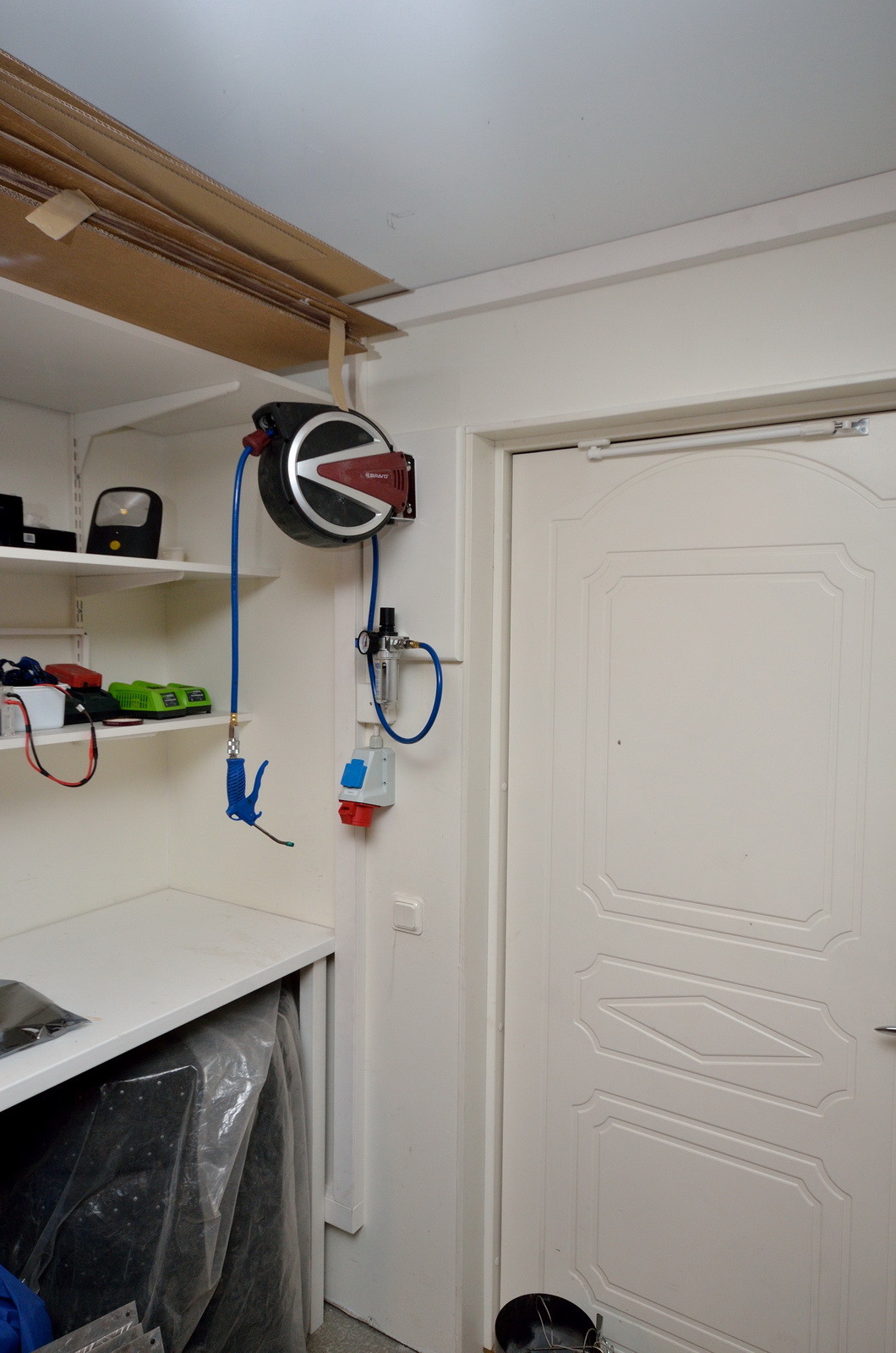

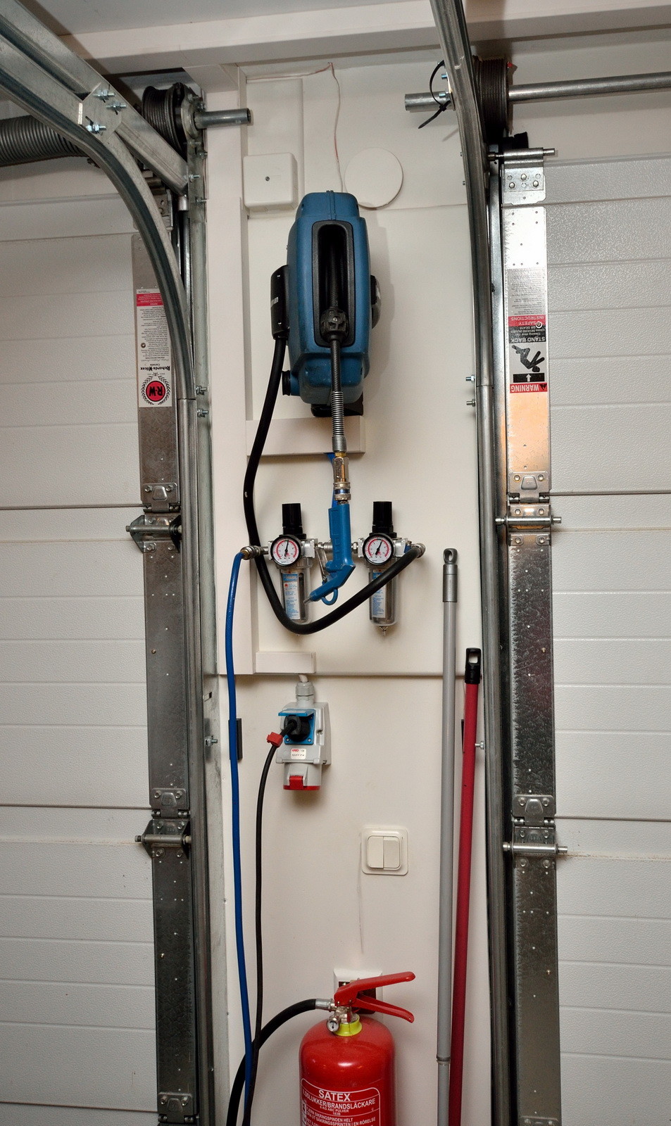

Dra vidare trefas i garaget. Många frågor :/

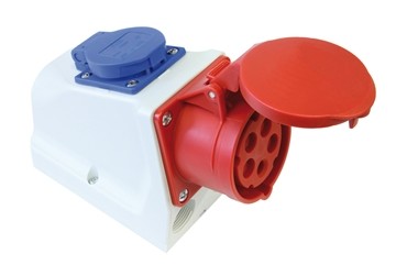

En grupp avsedd för CEE-uttag med inbyggd Schuko får det bli!!!
Huvudsäkring 20A. Spisen i köket är garagets värsta fiende.

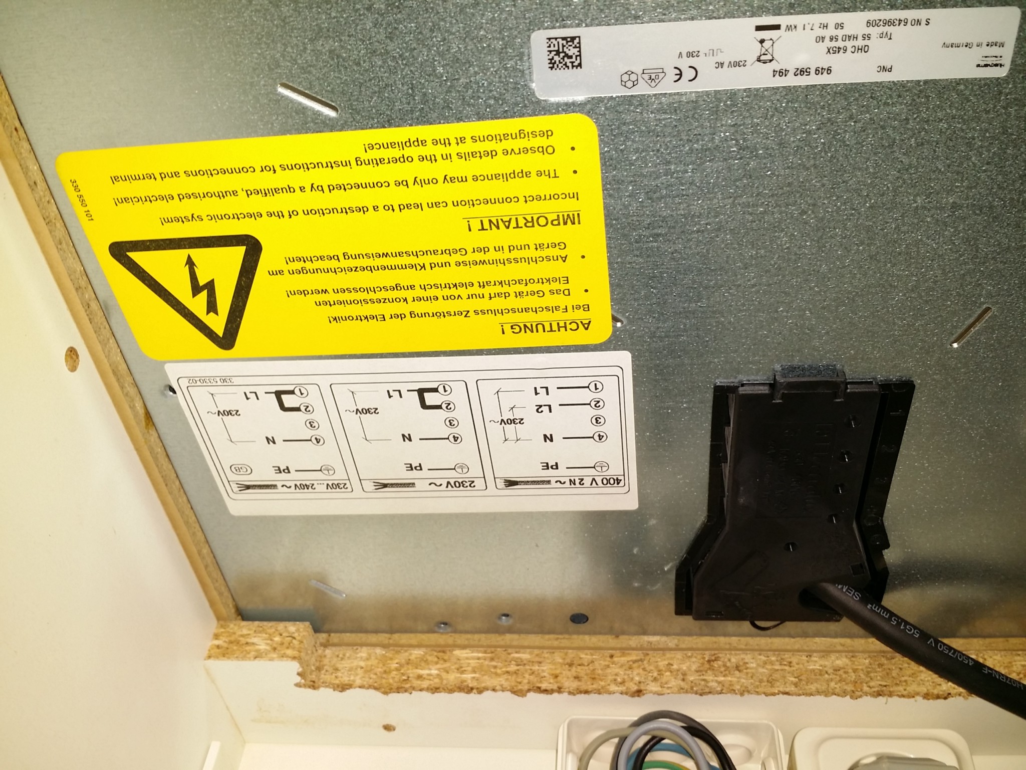

Läs på spisens typskylt. Är den kopplad tvåfas + nolla eller trefas + nolla.eller trefas utan nolla??martin43 skrev:
Har dragit ut ugnen och kollat kopplingarna. Ugnen är en enfas 16A på vanligt uttag (jag kan alltså ta med den ut i garaget och baka bullar med grillfunktionen på via mina kommande CEE+Schukokombo), spishällen är ansluten till två faser och nolla.Tobbe_3 skrev:
Tydligen går elektronik och höger halva på en fas och den andra fasen ger enbart energi till värmen på vänster sida. Den fattar nämligen inte om fasen till vänster halva fattas utan reläer och indikatorer beter sig som vanligt, men det blir inte varmt.
Då borde det inte göra något att det är tre enpoliga dvärgbrytare till spishäll och ugn. Ugnen dessutom mer korrekt med egen säkring.
Förstår inte varför det står 400V 2 N?
Med tanke på att det är vänster och höger halva och att höger halva fungerar fint med bara en fas, och att man enl. schemat får koppla ihop L1+L2 "måste" det ju vara två st enfaslaster under skalet? Dessutom står det 230V bredvid fyrkantvågen på typskylten.
Har också mätt effekten på samtliga lägen på ugnen.
Noterade också att det är tre enpoliga dvärgbrytare till bastun (som aldrig används)! Får kolla den imorgon.
Det är två enfasiga 230 v laster som kan kopplas på olika sätt. Antingen kan dom kopplas parallelt på en fas 230 v och en stor säkring (25-32 a) den lösningen är vanlig i centraleuropa eller delas dom upp på två faser därav 400 v 2N och ansluts vanligen till två säkringar på 16 a.

Ang beteckningen "400 V 2N~" så är den förvirrande, ja. Först o främst ska man ha klart för sig att det är kravet på matning som avses, och det är ett minimikrav. Beteckningen anger inte vad spisen faktiskt använder. Tecknet "N" har stor betydelse för tolkningen. Den ska här tolkas som två faser med nolla, med 400 V mellan faserna och därmed 230 V mellan varje fas och nolla.
Att sedan spisen enbart tar ut ström mellan fas och nolla är en annan sak. Den skulle också kunna belasta mellan faserna, dvs ha en elementspänning på 400 V, plus elektronik som går på 230 V, men sådana spisar känner jag inte till. Om den enbart använder 230 V, såsom din häll, och kan kopplas in på två faser (trepoligt, "nollan" i hällen är den tredje polen) skulle den kunna kräva antingen "400 V 2N~" eller "230 V 3~".
Om den enbart skulle använda 400 V så skulle den kunna kräva "400 V 2~" av matningen om den är tvåpolig, eller "400 V 3~" om den kan kopplas in på tre faser (trepolig). I detta fall behövs ingen nolla, men matningen kan givetvis bestå av "400 V 3N~" för det uppfyller spisens minimikrav på matningen i samtliga fall.
En och samma häll kan alltså användas både i Sverige med "400 V 3N~" och Norge med "230 V~", förutsatt att hällen kan kopplas om och har elementspänningen 230 V. Man kan därför inte säga att en häll är tvåfasig, utan hellre prata om antalet poler, tre st i detta fall.
Man kan också säga att en sådan häll ska Y-kopplas i Sverige och D-kopplas i Norge. Men jag känner inte till spisar som stöder detta fullt ut, dvs använder samtliga tre faser och har plintar som tillåter omkoppling.
Förutom faser och poler finns även en tredje sak: Mellan vilka poler tar hällen ut ström? En trepolig häll skulle kunna ta ut ström mellan samtliga tre poler, 1-2, 2-3, 3-1. Men en trepolig häll som kan ta en matning i form av "400 V 2N~" säger underförstått att den bara kan ta ut ström mellan två poler, L1-N och L2- N, inte L1-L2. Vi har en V-kopplad häll, ett begrepp som har roat församlingen på forumet tidigare.

Tack!
Men en fråga: "230 V 3~" = tre faser utan nolla, men bara 230V mellan varje fas?
och "230 V~" det blir en fas, utan nolla..? Eller skriver man inte ut "230 V N~" för att det är uppenbart att med bara en fas måste man ha en nolla?
När det gäller enfas 230 v så kan matningen bestå av två olika lösningar som ger samma resultat för apparaten. Den normala enfasanslutningen är en fas - nolla anslutning i europa. I norge och i specialinstallationer då är samma apparat ansluten mellan två faser.
Norge har ett system som kallas IT -system, det systemet innebär 3 faser - ingen nolla- och ofta lokalt jordtag för skyddsjord. Transformatorns mittpunkt är inte direktansluten till jord. Detta nät har ingen nolla. Alla förbrukaran ansluts mellan faserna och får 230 v. Mot jord är det c.a 130 v om allt är ok.

Det behöver inte alltid finnas en nolla, det beror på i vilket land du bor.
"230 V 3~" betyder tre poler och tre faser med 230 V mellan varje fas, ingen nolla. Typiskt för Norge, inte Sverige!
"230 V~" betyder två poler och innebär fas + nolla i Sverige och två faser i Norge.
Likaså "400 V~" innebär två faser i Sverige. Norge får inte vara med här.
Skriver man "230 V N~" så har man begränsat sig till ett av dessa två länder, vilket? Rätt svar är inget, det skulle kunna passa in på Norge med jag tror inte de har någon nolla, dvs de har inte fasspänningen 127 V.

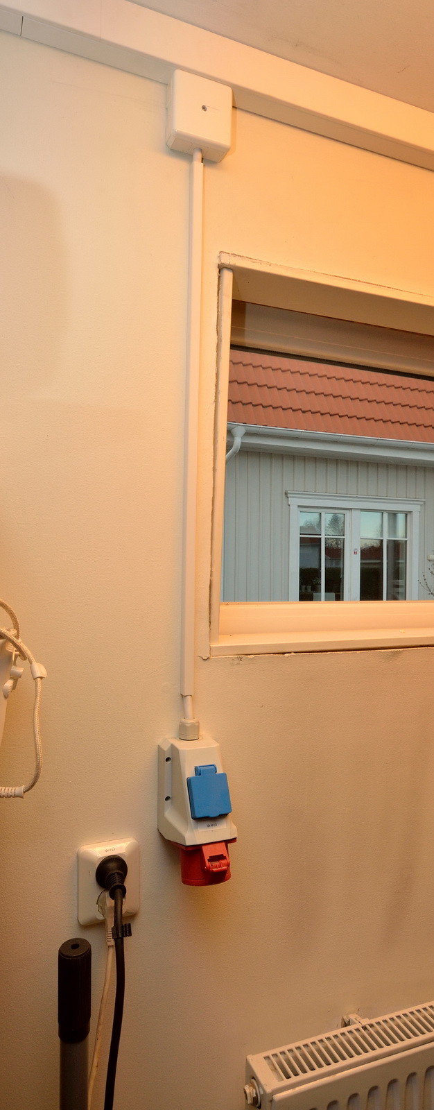

Hej igen,
har lite svårt att hitta uttag som ser likadana ut.
Det ser ut som att de nya Garo-uttagen bara sitter med två skruv i väggen?

Under locket sitter det fyra skruvhål, de två på utsidan håller bara fast locket.
Tack.snaggletooth skrev:

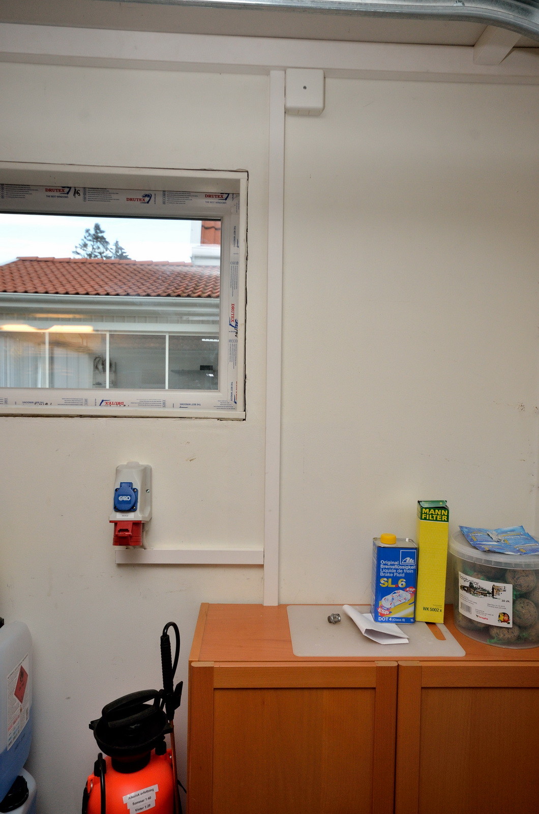

Elbutik.se har inte Garo. De är från Malmbergs, på kampanj för 110kr. Kanske är standard med fyra hål så de funkar lika bra de med. Får montera bort Garo-uttaget (man kan ju inte ha olika utseende på uttagen), eller kanske sätta det utomhus.
http://www.elbutik.se/product.html/vagguttag-med-schuko-uttag?category_id=2104

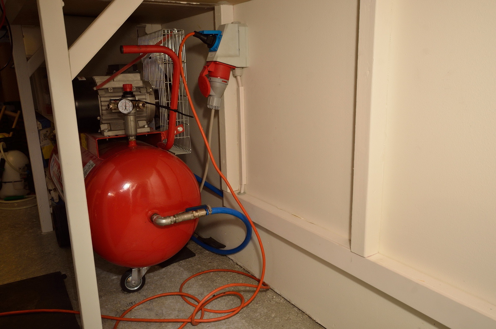

Nuvarande status, nästan klart. Det blev lite tryckluft också.
