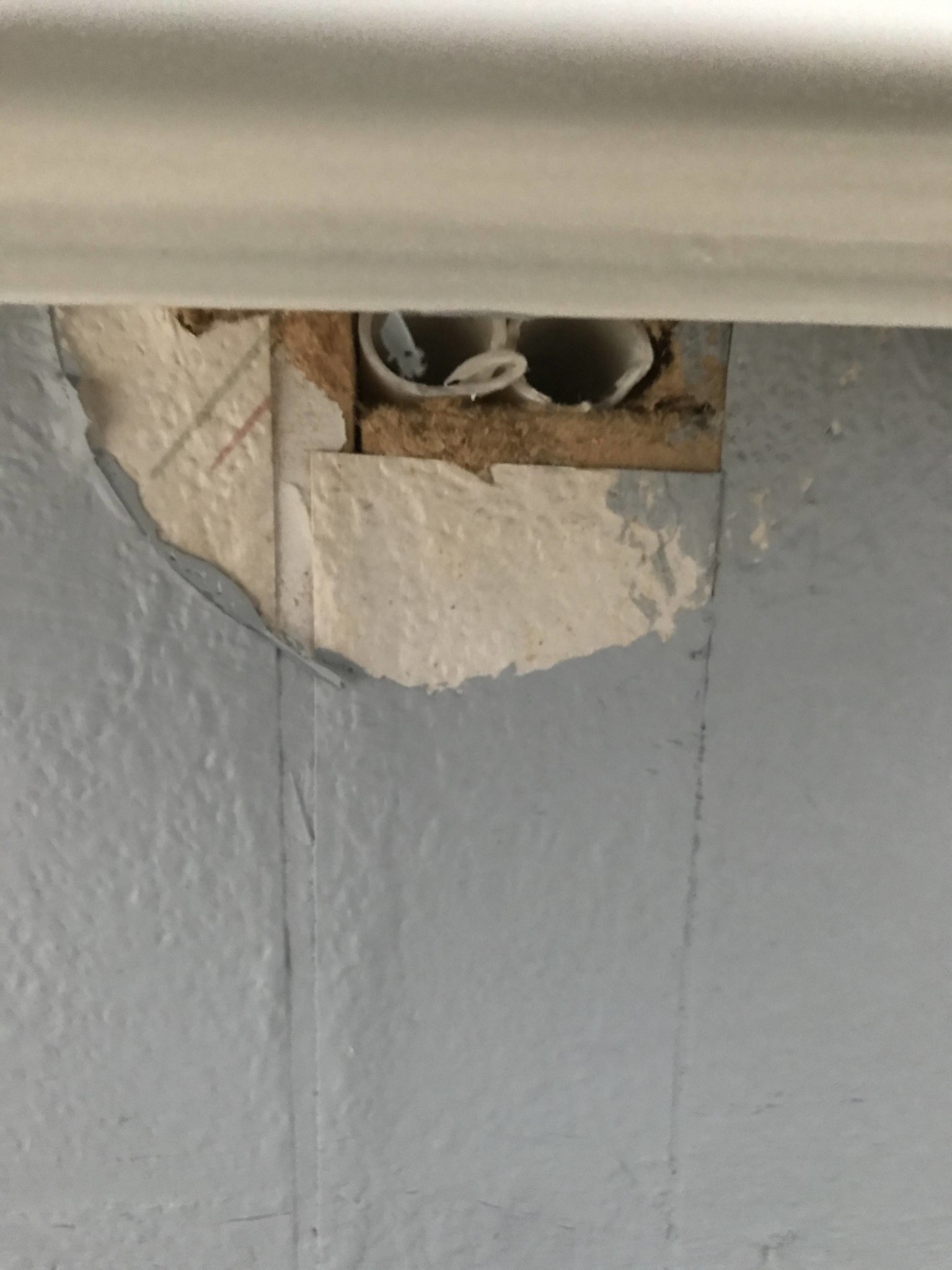

Huset vi bor i från 1971 har haft uppvärmning med direktverkande el - men konverterades av tidigare ägare till fjärrvärme.
testade i helgen några av dessa nu tomma rör som går från källaren till övervåningen och några tar de stopp i och andra fungerar.
Ett av rören kom man typ halvvägs medan det bredvid fungerar och tänkte då nyttja det för ett nytt eluttag nedanför till fönsterbelysning.
funderingen är vilken kabel man ska ha, eftersom placeringen av rören gör att man inte direkt kan ha annat än ett utanpåliggande uttag och en bit ned så klart. Så tips på kabel? Självfallet kommer en elektriker att koppla in sedan, i källaren slutar röret en 10-20cm ovanför elcentralen.
bonus: vågar man dra en nätverkskabel i samma rör för att kunna få bättre internet på övervåningen, ifall allt skulle rymmas i röret så att säga.
Hur skulle ni göra?

Bland kablar som är lätt tillgängliga t.ex på elbutik.se finns EXQ och FQQ. FQQ bör vara lite smidigare, dock två tiodels millimeter tjockare´om det har betydelse.
Får du plats ned en nätverkskabel i samma rör så visst, det ska inte bli några störningar.
Det är behörighetskrävande att dra kabel i rör så du kan få svårt att hitta en elektriker som i efterhand vill koppla in den. Du bör alltså kontakta någon i förväg. Du kan t.o.m tjäna tid och svordomar på att en elfirma är med och drar i kablarna då man gärna kan behöva vara två, en som drar och en som skjuter på.
Vad gäller samförläggning kraft och nätverkskabel så beroende på om kabeln är skärmad eller inte så finns det separationsavstånd
Skärmad kraft och skärmad nätverkskabel kan förläggas utan avstånd mellan kablarna utan risk för störning
