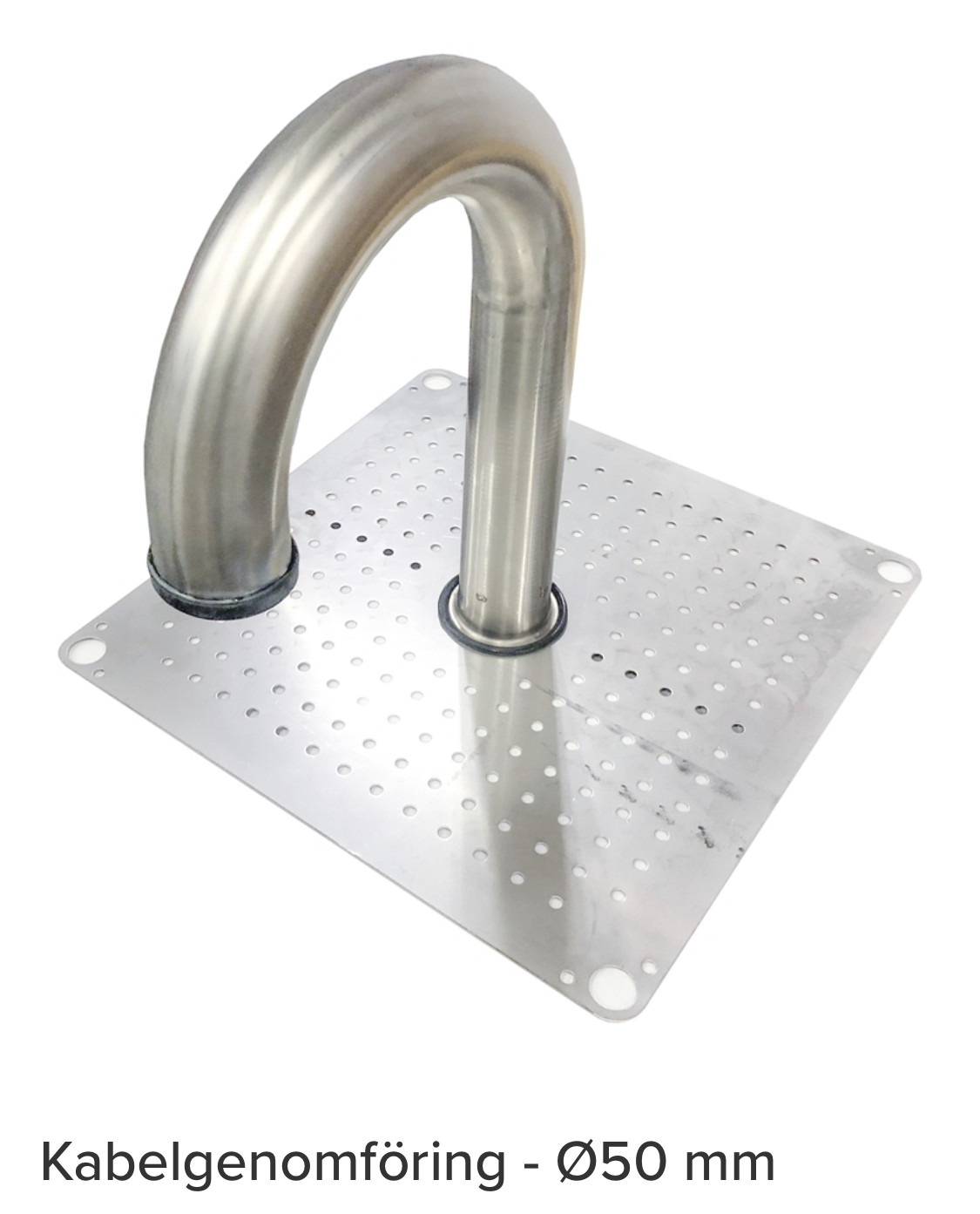

Dra kabel i skorstenen
Nja alltså.....
Jag är helt rudis på tak och plåt. Jag kan dock resonera lite utifrån mina förutsättningar och vad jag vill göra. Det är ett platt tak (typ 3 graders lutning) Taket är nylagt och plåtarbetena kring skorstenen är nygjort. Varje genomföring i ett sådan tak är en risk. Jag antar härvid att man inte bara tar upp ett litet hål för kabeln, tätar och sedan klamrar kabeln. Jag får för mig att det behöver göras rejälare, grövre genomföring som sticker upp en bit. Taket skottas snörika vintrar och det finns alltid en risk att man sätter spaden mot genomföringen när den inte syns. Sammantaget är jag jäkligt skraj för att dra upp en kabel genom taket.

Om man tar en EKK-rulle på säg 30 meter och håller den i ena änden, kommer kabeln att brista? Knappast. Ledarna kommer inte ens att töja sig (mätbart) vill jag påstå, inte ens om de är varma av omgivning och ström genom ledarna. Jag har mycket svårt att tro att en normal EKK på 30 meter skulle påverkas av att hänga fritt (lodrätt). Med det sagt är det inte snyggt, säkert och antagligen inte tillåtet.
Om du vill säkra upp för töjning och få ett bra montage kan du klamra fast EKK:n på en bräda eller ett stålrör och sedan sänka ner alltihop i skorstenen. Har du möjlighet att fästa nedtill är det bra, men för att kabeln inte ska kunna sträckas räcker det ju att planka/rör är upphängt upptill. Kanske ett stålrör som vilar mot botten och är ordentligt infäst upptill fungerar? Tillåtet? Ingen aning. Tipset kanske är användbart i andra sammanhang.

Den regeln är mycket äldre än så och dessutom har den inte utgått ännu utan finns trots allt i ganska direkt for fortfarande och behöver inte som mycket annat tolkas speciellt mycket.Pen skrev:
Jag sällar mig till er som har ett svagt minne. Närmare bestämt hittar jag detta i ett alldeles eget kapitel i "gula boken" (SIND-FS1978:6) kap 54 med titeln "luftbehandlingssystems luftvägar".
Utdrag för fallet som berör kanaler i vanliga bostadshus:
"Ledning till för luftbehandlingssystemets erforderlig elektrisk utrustning i ventilationskanal får förläggas i ventilationskanalen om ledningen förläggs på kortast möjliga sätt och kan inspekteras. I övrigt får ledningar ej förläggas i eller drags genom ventilationskanal."

Det du gör har aldrig mött något hinder tidigare heller (nu antar jag som vanligt att du knappast gör några galenskaper utan snarare tvärtom). Skulle du förutom det som naturligt direkt hör till aggragat osv tex tycka att det vore smidigt att skicka iväg ledningar till någon givare, omställare etc 10 m bort invändigt via spirorören och smidigt fiska ut i någon renslucka då ringer regelklockorna oavsett årsmodell.Mikael_L skrev:
Det där gör jag frekvent när jag installerar fläktaggregat.
Det är kablar och kopplingar till fläktmotorer, tryck, temp och fuktgivare, även rökdäckare, belysning i aggregatet och en del annat.
Det känns nästan som att den här skrivningen i sind-fs mer avser det som måste installeras i luftkanalsystemet i denna aspekt.
Nej första tanken ska oavsett vara att det inte är ok sen kan man som nämnts tidigare ibland göra undantag tex korta sträckor skyddat vettigt och stora svårigheter att lösa på andra sätt. Lite allmän slö- och slapphet eller oförmåga att jobba fackmässigt hör inte dit lika lite som att lyckas med eventuella takgenomföringar.D Derbyboy skrev:
Ditt fall här tillhör de som man kan lyckas få till på ett bra sätt tex genom att man ordnar rör att dra kabeln i den korta biten hela vägen utan lösa sträckor i kanalen. Nu blir ju din kanal knappast heller vad regeln som nämndes ska skydda mot utan snarare något likt en slits eller trumma där man kan dra ledningar i andra fall. Men huvudbudskapet bör givetvis vara att göra rätt så långt det går.D Derbyboy skrev:
Mycket av det du skriver är inte vettigt och typiskt för att hamna på ett sluttande plan med mer och mer felaktigheter som speciellt rimmar dåligt på ett konsumentforum och då saker som formellt är olagliga att utföra för de flesta som frågar/diskuterar. Speciellt delarna i ditt första stycke tyder på att du har väldigt lite förståelse för de mekanismer som kan ge faror i det fallet, lika lite som du verkar känna till hur ledningar/kablar avsedda för sån påkänning är konstruerade eller hur de hanteras/monteras.F fb35523 skrev:Om man tar en EKK-rulle på säg 30 meter och håller den i ena änden, kommer kabeln att brista? Knappast. Ledarna kommer inte ens att töja sig (mätbart) vill jag påstå, inte ens om de är varma av omgivning och ström genom ledarna. Jag har mycket svårt att tro att en normal EKK på 30 meter skulle påverkas av att hänga fritt (lodrätt). Med det sagt är det inte snyggt, säkert och antagligen inte tillåtet.
