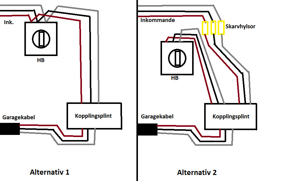

Precis, huvudbrytaren är kopplad med RK, men kabeln jag ska dra till garaget har FK-ledare (N1XV-R). Ja jag får köpa en kopplingsplint och koppla in kabeln i den då, men då är frågan om det är bättre att skarva inkommande RK-ledare till centralen i huset med skarvhylsor eller liknande för att dom ska nå till kopplingsplinten, eller ha 2 st. 6mm RK i hissklämmorna på huvudbrytaren? Se bild för förtydligande: (Paint, sorry :/ )

Du behöver inte överdriva när du har möjlighet att göra jobbet bra (bättre) utan plinten. Din fåtrådiga kabel samsas bra med RK på brytaren, onödigt att införa skarvpunkter om man inte behöver och har annan nytta av det. Framförallt ska du inte skarva interna med hylsor bara för att nå plinten och inte lägga dubbla på brytaren.
