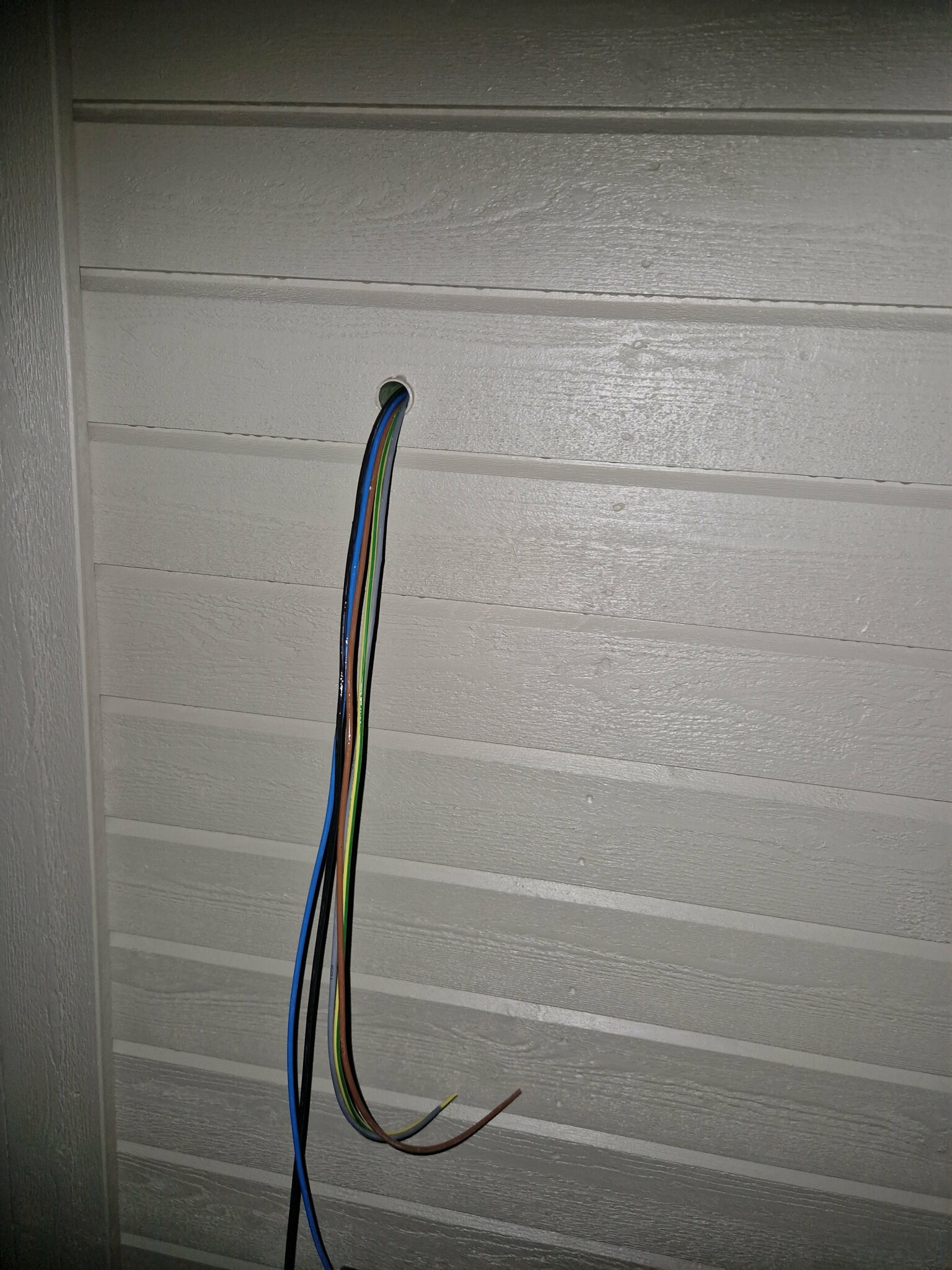

En enkel fråga till er erfarna elektriker som florerar här:
Är det rimligt att dra fem strycken sex kvadrats ledare (RQ?) i ett 32 mm VP rör utrustat med dragtråd, 12 meter långt med ett par fasta 90 graders böjar på vägen? Böjarna är av standardtyp med en radie kring två decimeter.

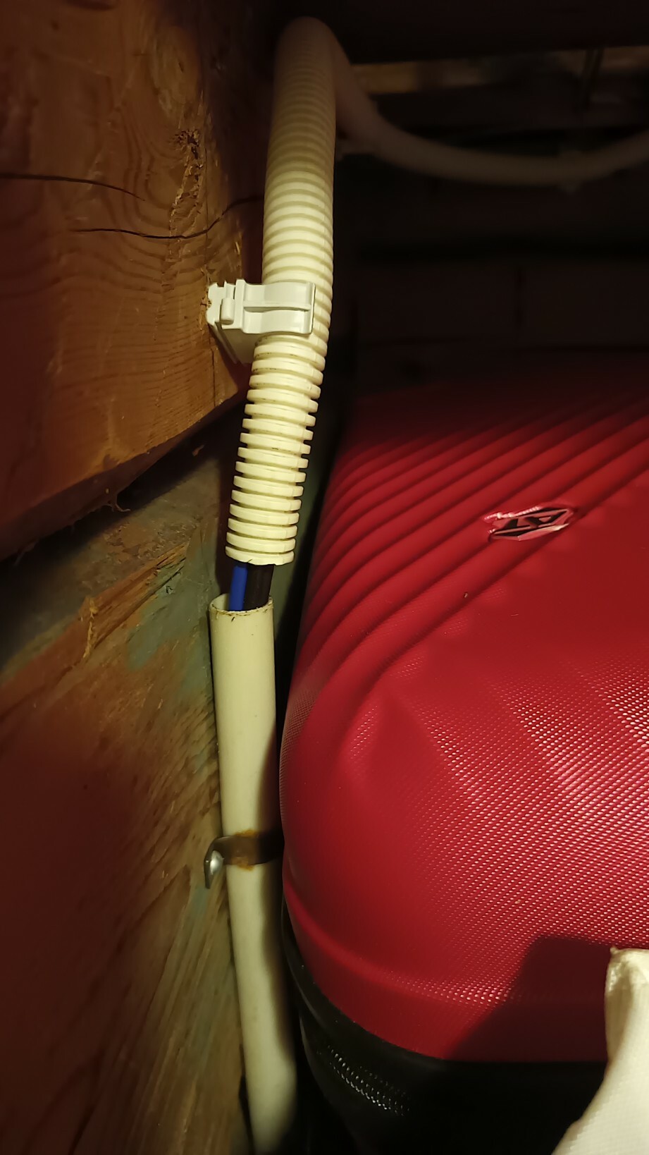

Hos mig har man lyckats dra 5 st RK6 i ett 20 mm rör som övergår i 20 mm flexslang...
Inte lika lång sträcka dock och slangen sitter så man kan sträcka ut den om det behövs.
Elektrisk installation med 5 RK6-kablar i rör som övergår till flexslang, placerad mot en trävägg bredvid en röd föremål.

Som många svarat; det gick alldeles utmärkt, en drog, en matade kabel och smorde med glidmedel. Inte det minsta problematiskt.
Elfirman som ska montera laddboxen hade stora problem med detta, därför frågan och så gjorde jag det själv helt enkelt. Ibland undrar man vad man betalar för när yrksesfolket I vissa fall inte klarar de enklaste uppgifter.
