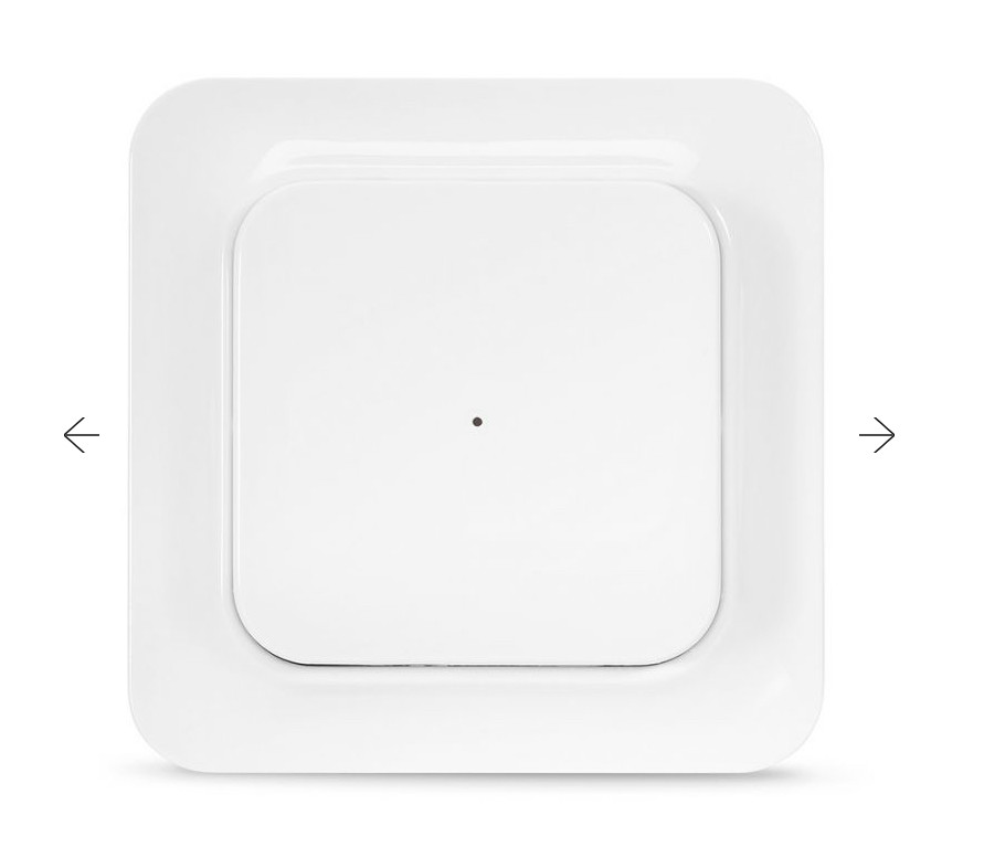

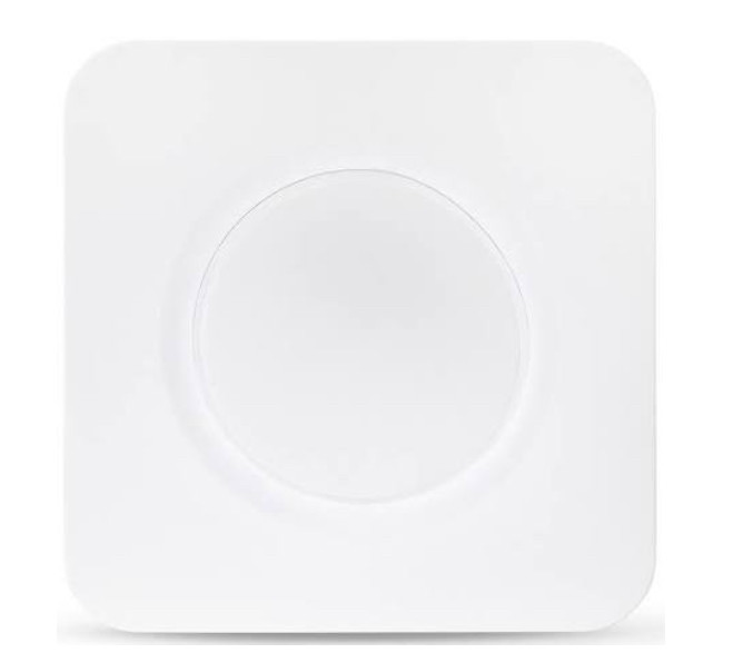

Ett alternativ är väl att skaffa ett smart system som Philips Hue eller IKEAs trådlös. Då sker ju tändning/släckning trådlöst och din lampa behöver bara permanent ström från trådar.
Det finns ju brytare som du sätter på väggen som ser ut som de vanliga om man inte vill krångla med app i telefon eller mer seriös hem-automation.
Ja, har sett dessa. Tack. Är kanske lite för pedantisk. Vill att det ska vara så original som möjligt.T TypRätt skrev:Ett alternativ är väl att skaffa ett smart system som Philips Hue eller IKEAs trådlös. Då sker ju tändning/släckning trådlöst och din lampa behöver bara permanent ström från trådar.

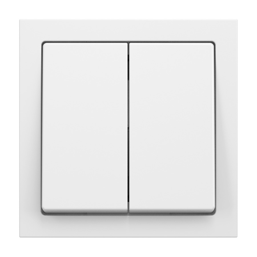

Det finns fler…tex Trend look alike
Nexas dimmervred är dock lite matt, jättevit och liknar inget annat.

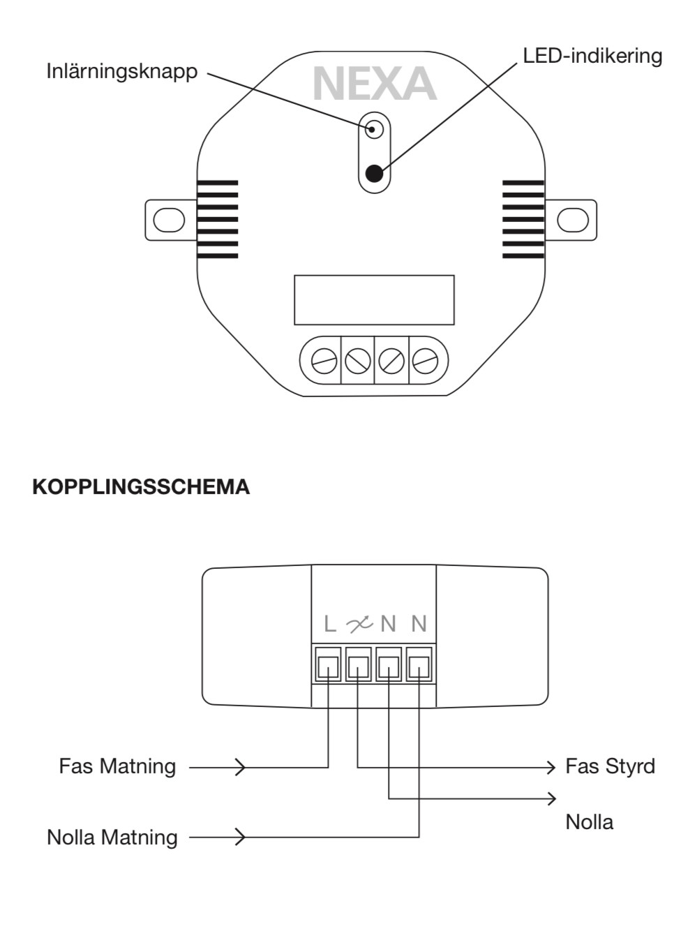

Man kan också använda en 230v-styrd sändare tex WBT-230 om man har tillgång till L & N så slipper man byta batterier. Notera att de flesta sändare som kopplad till befintliga knappar inte tål 230v där befintlig brytare ansluts.

Det är Nexas sändarknappar på bilderna. De behöver inget utrymme bakom, i väggen. De är batteridrivna. Gammal beprövad lite tråkig teknik.
De skickar ut en kodad radiosignal på 433MHz.
De paras ihop med en mottagare, dimmer eller on/off-brytare.
Vissa klarar sig med två trådar, andra behöver även nollan.
En typisk mottagare med, en programmeringsknapp, en styrd utgång.
System Nexa, https://nexa.se/smarta-hem/systemnexa
”Brytare” https://nexa.se/smarta-hem/systemnexa/inbyggnadsmottagare
”Knappar” https://nexa.se/smarta-hem/systemnexa/vaggsandare
