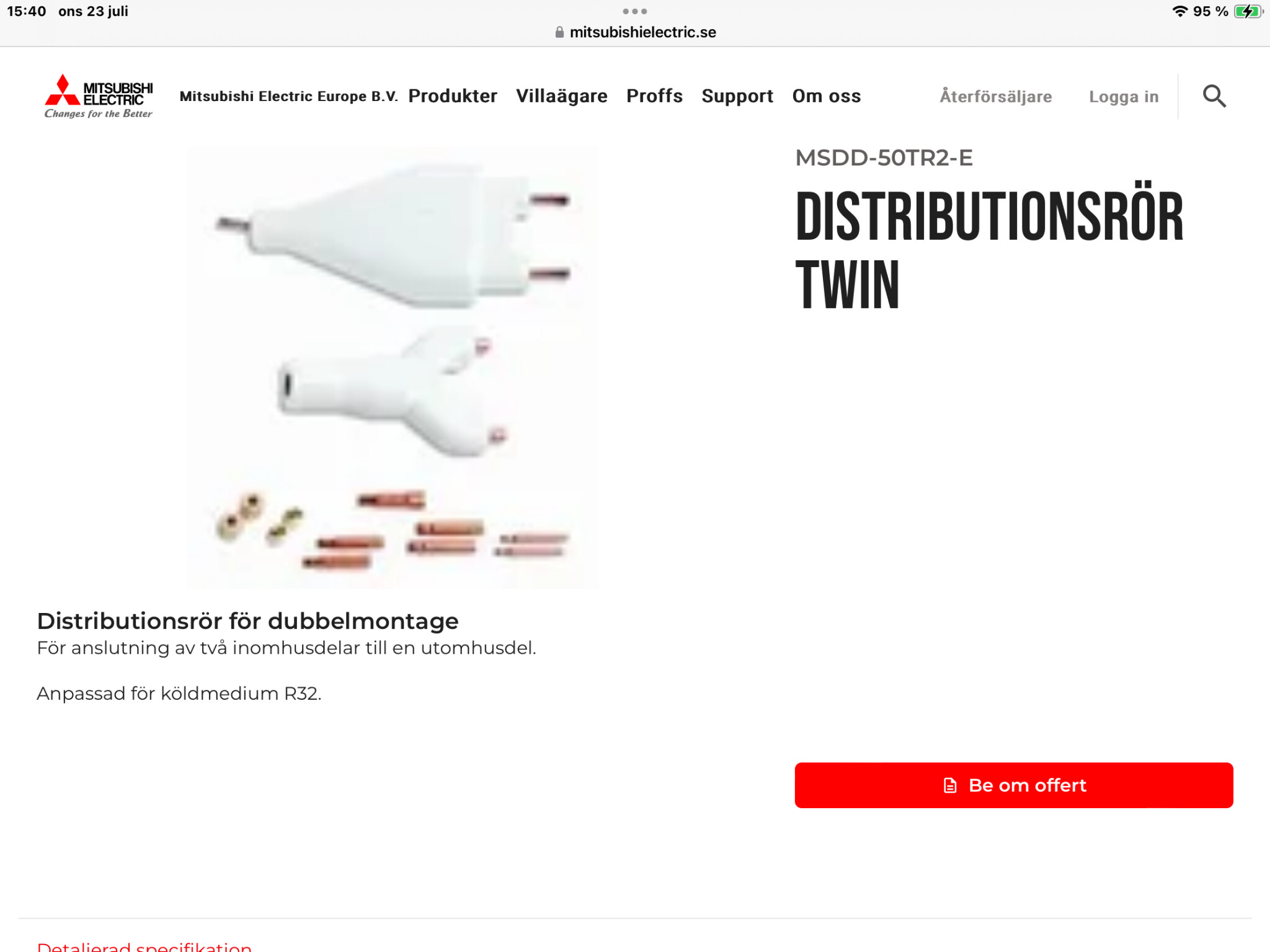

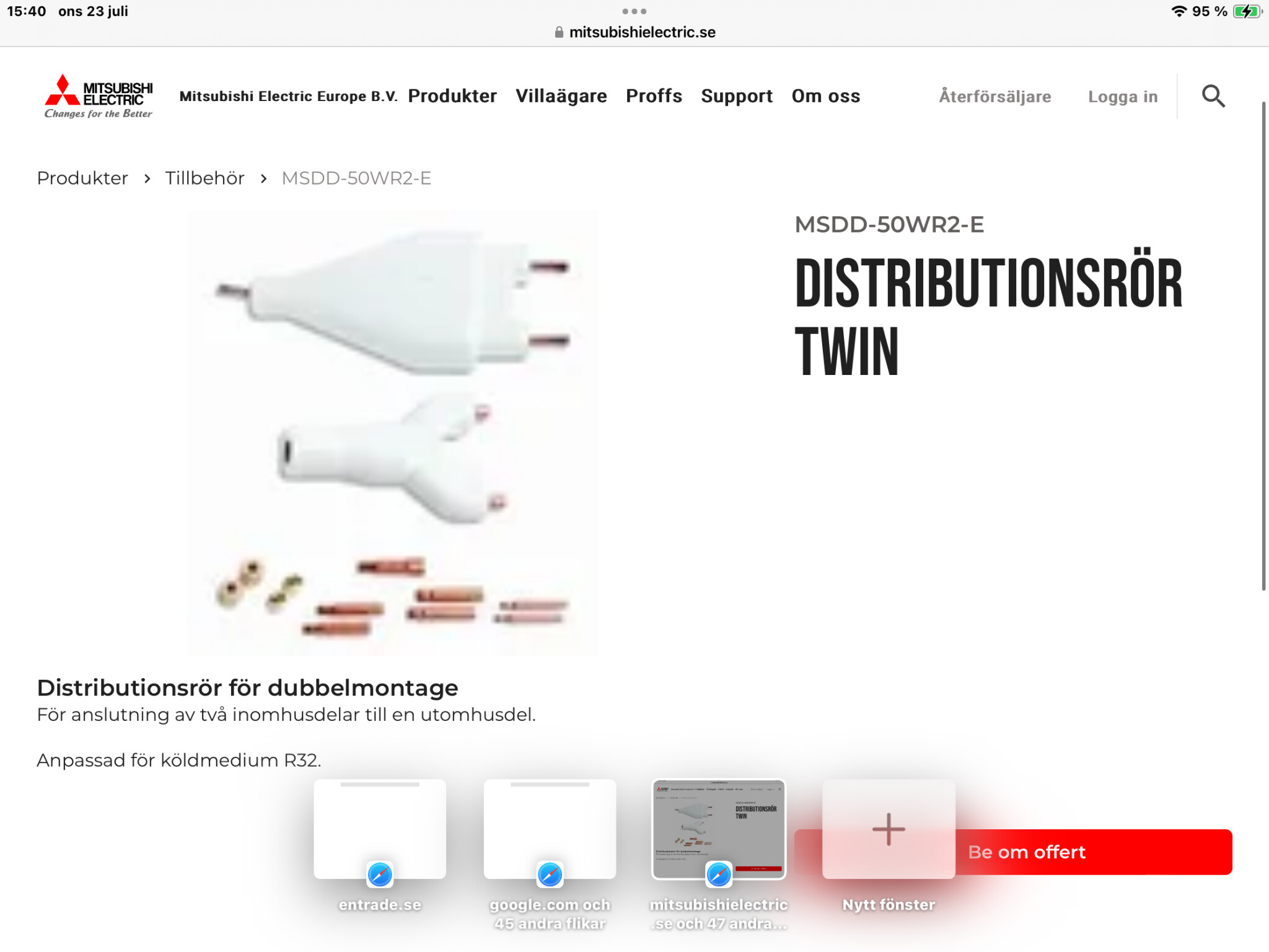

Verkar finnas connection block för det. Här är länk hos daikin. Mitsubishi verkar också ha något liknade.J Josth skrev:
https://www.daikin.eu/en_us/product...tml#installation-manuals-documents-b7f056ea11
Har inte sett sådana modeller i Sverige men i t.ex. delar av USA där man alltid vill ha enbart kyla finns fler varianter på AC. Du får nog fråga Daikin och Mitsubishi om de har något sådant i Sverige.

Ja det är inte riktigt det du söker prismässigt !M mojjen skrev:
Har för mig att det finns en liten splitter men minns inte vart jag sett den på Mitsubishis sidor.

Vet att jag sålt dessa till en kund som hade en ”vanlig” utedel och som skulle köra 2 Mitsubishi innerdelar och hade gjort så tidigare.
Men gäller att man har koll på att eventuellt justera med lite mer köldmedia beroende på rörlängd, och måste påpeka att jag aldrig testat så har noll koll på hur bra det blir

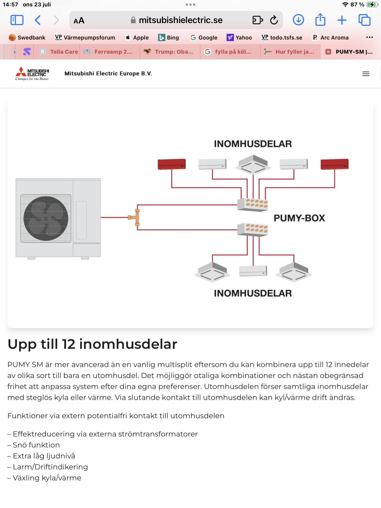

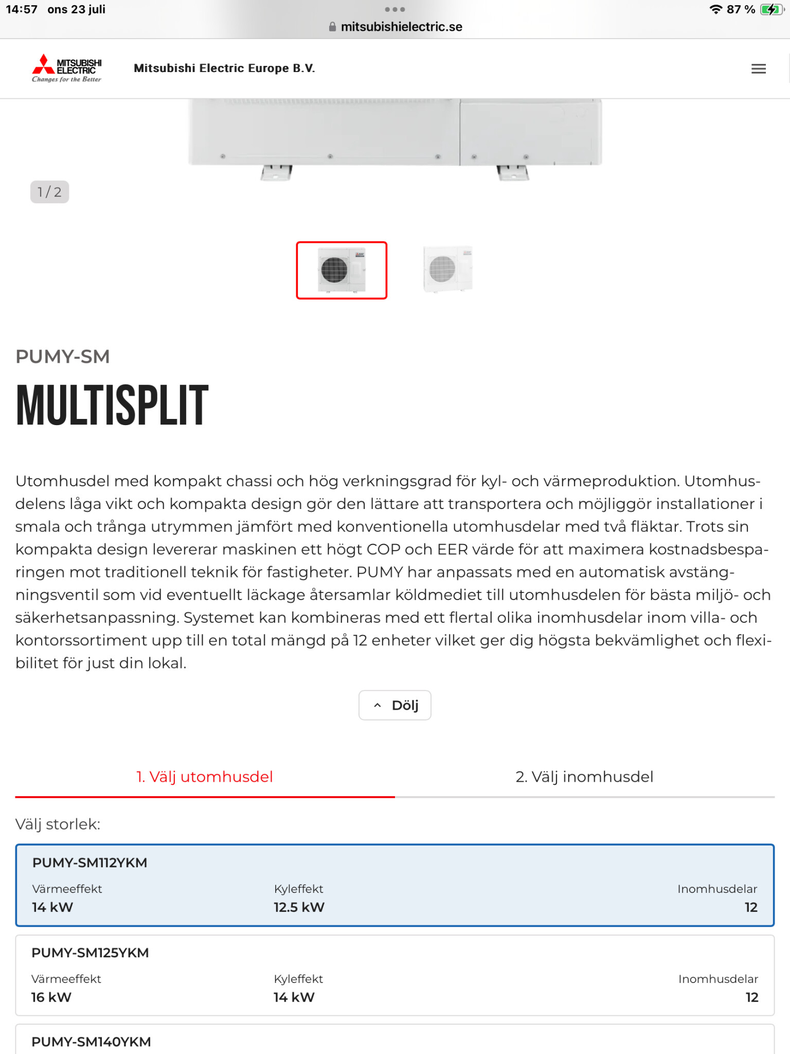

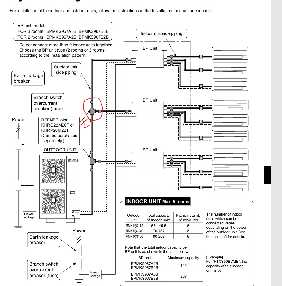

Tänkte samma sak med Daikin, då de har likande distributionsrör till sitt VRV system. Problemet om man inte nytjar deras BP modul, eller mitsubishis motsavrande, är att man nog inte får kontroll på utedelen. styrsignaler gå ju via den. Skall man löpa linan ut, så tror jag Daikin är enkalre, då den kör enfas, men deras minsta utedel i VRV serien kostar runt 60K, blir ju hyffsat dyrt för 2 system. Skulle vi dock bygga ut 2 system till, vilekt egentligen skulle behövas, men inget via hade planerat nu. så börjar det ju kanske bli kostandseffektivt.C Comfort Thomas skrev:Vet att jag sålt dessa till en kund som hade en ”vanlig” utedel och som skulle köra 2 Mitsubishi innerdelar och hade gjort så tidigare.
