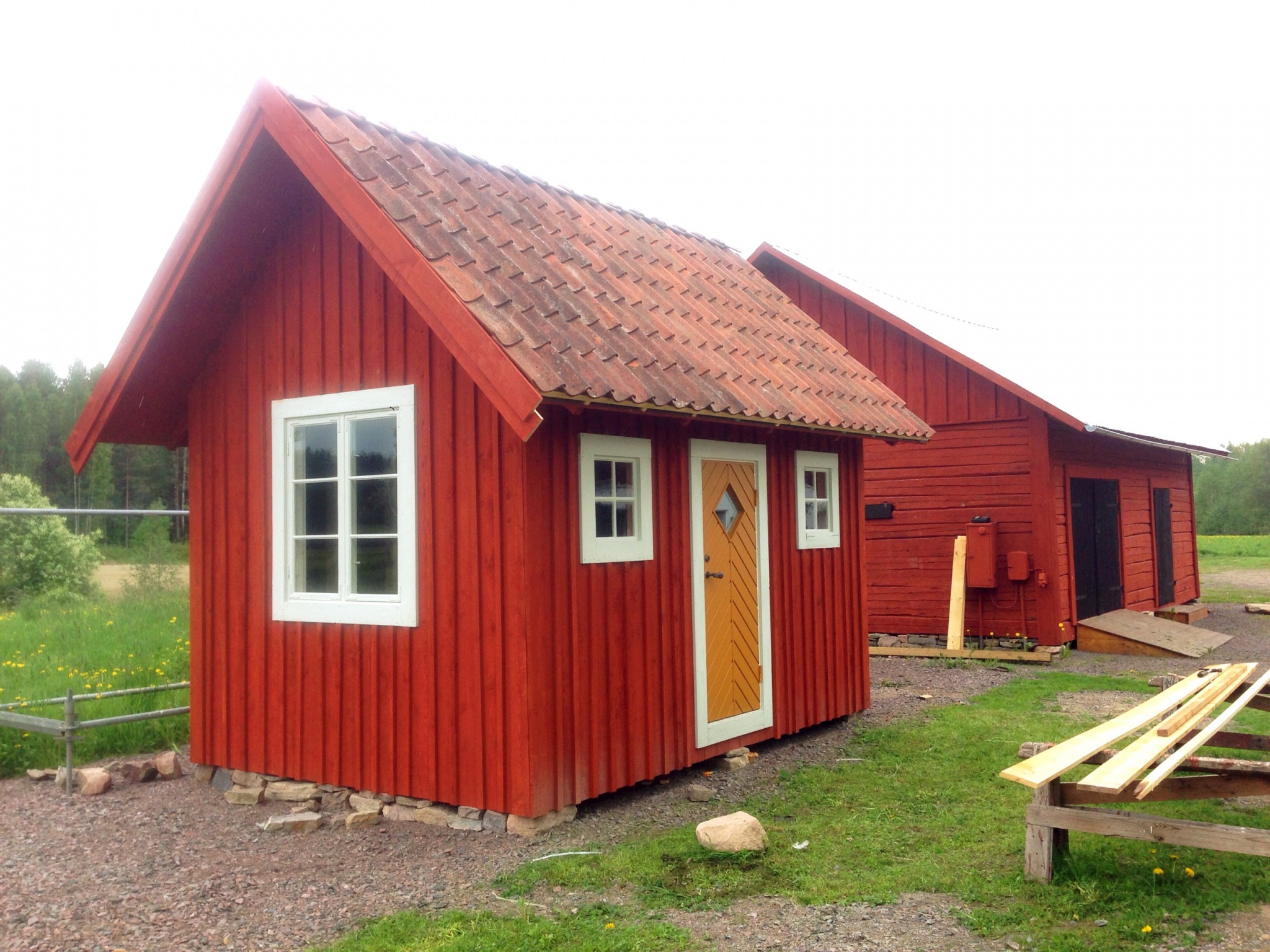

Jag har byggt ett hönshus som det skall dras ström till och undrar vad ni anser vara det enklaste och/eller bästa sättet att genomföra det på?
Hönshuset skall förses med belysning, något vägguttag samt eventuellt något mindre element.
Här är en översiktsbild.

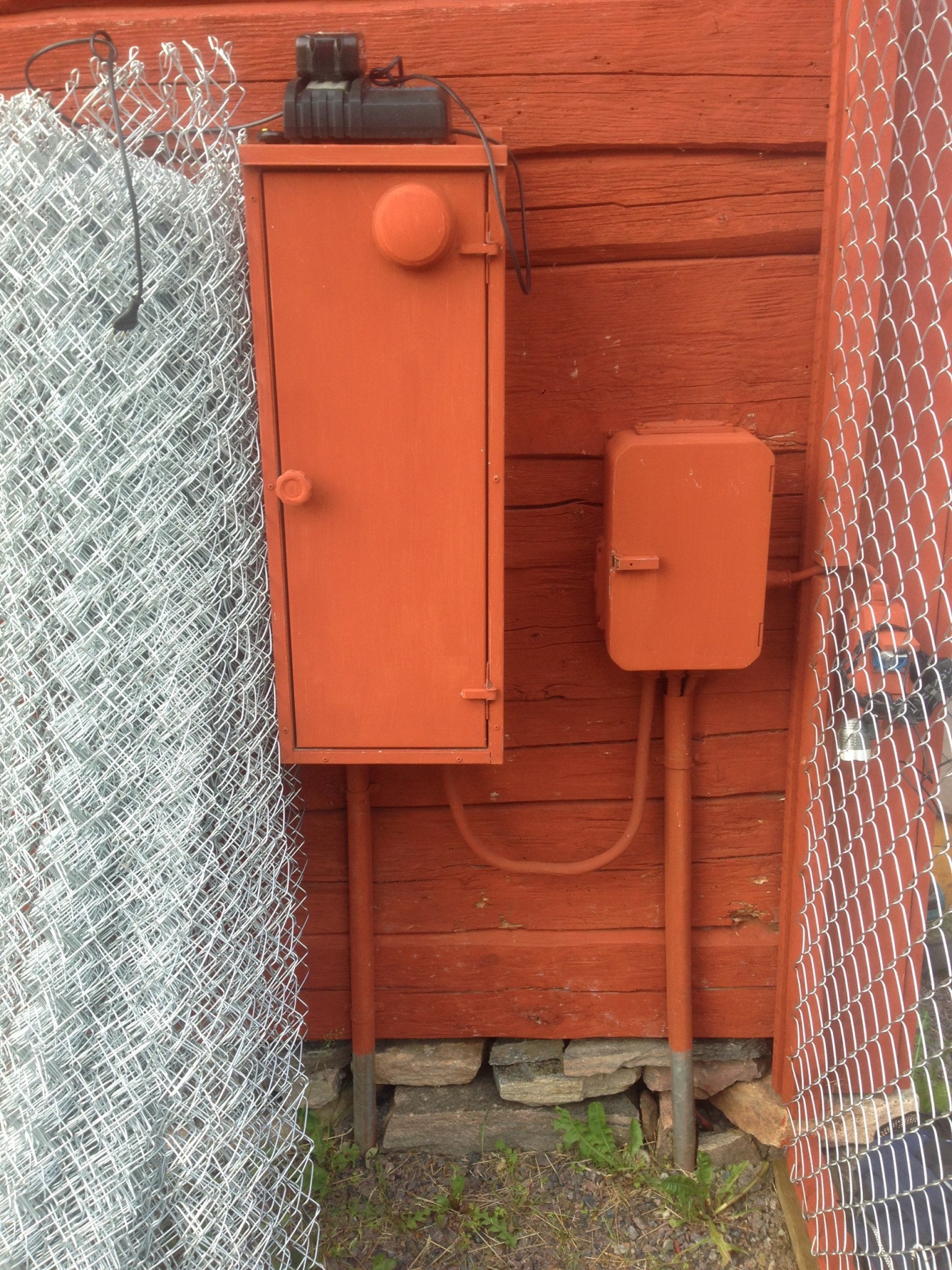

Inkommande ström går till skåpet på väggen på magasinet och vidare till proppskåpet till höger om elskåpet.
Den vänstra gruppen går in till proppskåpet i huset, den mittersta till ladugården och den högra till 3-fas vägguttaget bredvid skåpet.

Ta bort trefasuttaget och mata hönshuset med den matningen.
Trefasuttaget bör istället kopplas via antingen husets eller ladugårdens elcentral (eller elcentral i hönshuset). Anledningen till det är att det enligt nuvarande regelverk ska vara skyddat av jordfelsbrytare. Om det är en befintlig äldre installation som är uppgraderad (SEMKO17->CEE) så är det godkänt (men inte bra).
Vid den varianten kan du välja att mata hönshuset med en- eller trefas men om du ändå drar en kabel så.... Det ser inte ut att vara någon längre sträcka och en liten Hager eller Garo central är inte så dyr. Dra 5G2,5 så kan du säkra 16A i matande ände (om det inte är något jättekonstigt med matningen). Då kan du också sätta trefasuttaget på hönshuset och koppla det via den centralens jordfelsbrytare.

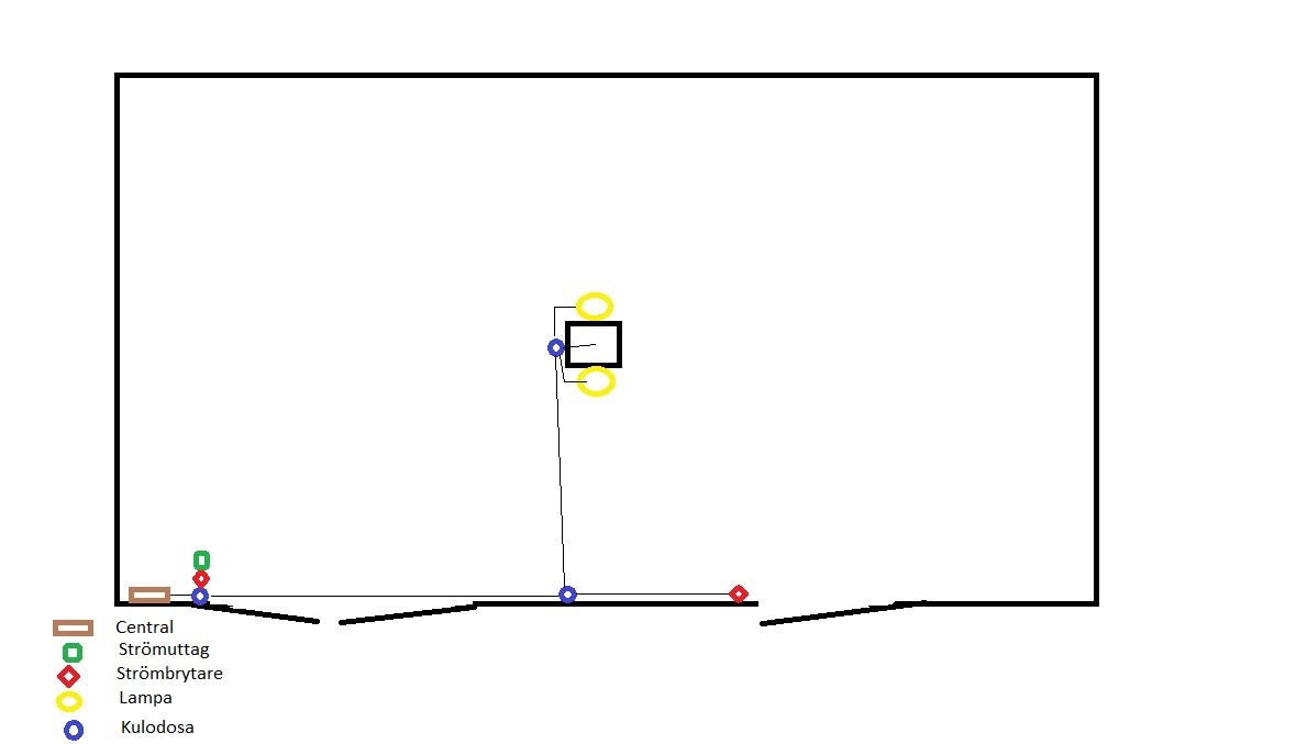

Magasinets dragning tror jag att jag har hyffsad koll på hur jag ska dra. Se bild.
Tanken är att det ska vara två lampor på stolpen i mitten av magasinet på båda våningarna som tänds/släcks med på trappvred antingen vid porten eller dörren. Strecket mitt i stolpen är kabel som går upp till andra våningen in i en kulodosa och ut till två lampor.
Dragningen till uttaget är lite mer oklart. Vill dra så lite kabel som möjligt av estetiska skäl. Kan man dra kabeln som på dessa bilder och ändå ha ström konstant på uttaget när man har trappbrytare? (http://goo.gl/owKiMT)

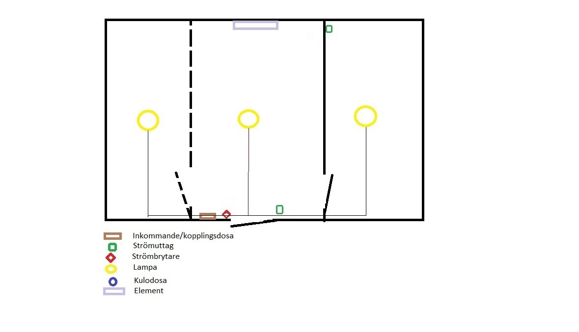

Hönshuset har jag sämre koll på hur jag skall göra. Vet att jag vill ha tre lampor som tänds/släcks samtidigt på samma brytare, ett element och två uttag.
Den streckade innerväggen är gallervägg och den till höger om ytterdörren är hel vägg med dörr.
Hur/var ska jag dra kablarna och kulodosorna på bästa snyggaste ställe?

Jag trodde att elen satt på ladugården, men det spelar ingen roll, principen är samma.
Eftersom det är typ ett jordbruk kan du med fördel läsa http://www.lantbruketsbrandskydd.nu...221&FileName=flik5+2011-b.pdf&Attachment=True som handlar om elinstallationer i jordbruk och hästgårdar. Till exempel är EKRK en olämplig kabel, du bör använda EKLK eller någon modern variant. Den ska dessutom skyddas på vissa utsatta ställen.
Dragningarna kan du med fördel lämna till elektrikern, hen kommer lätt kunna göra en snygg installation givet förutsättningarna. Säg bara till att du vill stå för brytare och armaturer (men stäm av vilka du köper) eftersom det är lite speciella saker. Att säga från bilderna exakt hur kabel ska dras på snyggaste sätt går inte, det beror på förutsättningarna som t.ex. hur timringen är gjord i magasinet osv.
