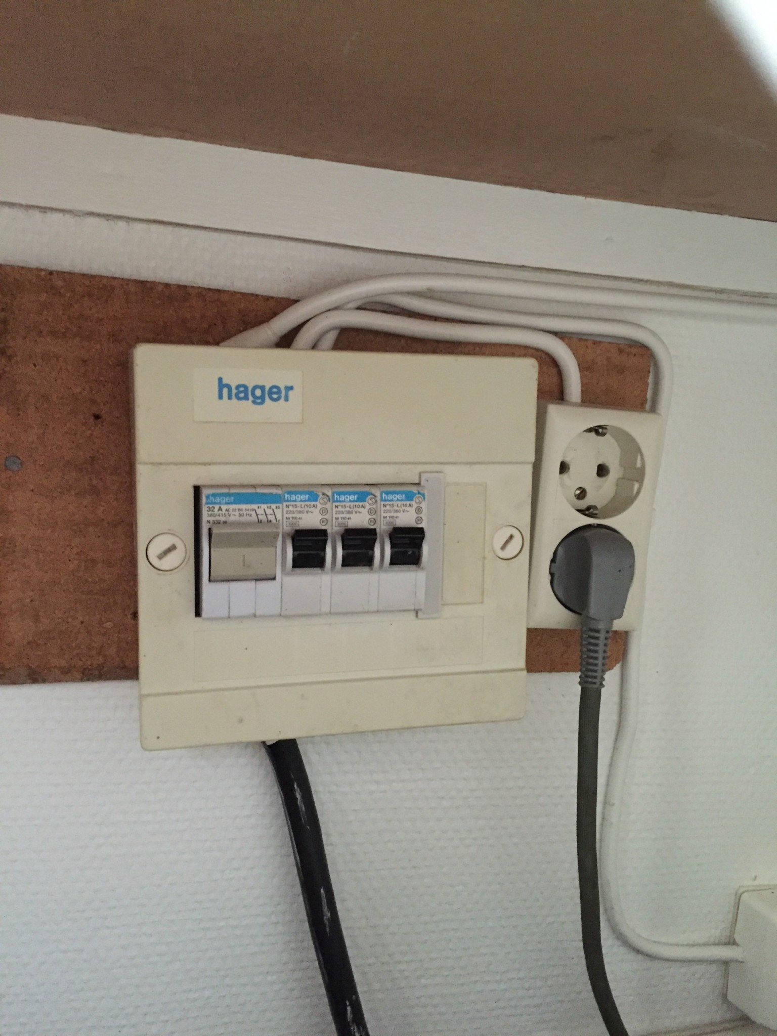

Tack, vilka bra svar! Det här är det enda jag ser komma in i stugan. 10A på varje
https://s32.postimg.org/x0kw2kdk5/image.jpg
Tänkte eventuellt koppla bort uttaget som sitter där (spisen går till det) och dra den kabelstumpen in i en kopplingsdosa som sen vidare går till vredet där beredare och spis går också. Om det skulle fungera som lösning slipper jag in i skåpet och pilla. Beredaren har stickpropp och ska sitta i ett väderisolerat träskåp på väggen utanför ca 1.5m ovanför mark. Tänkte sätta uttaget i träskåpet och borra hål genom väggen till stugan för genomföring direkt till uttaget.

Men, det där ser ut som en central matad med trefasmatning.
Jag tolkar dig som att du har en spis som matas med 10A enfas idag (extremt klen matning för en spis).
OM du vill behålla det så, så har du ju möjlighet att koppla en fas med 10A till spisen, en till VVB osv.
Men det riktigt intressanta är hur den inkommande kabeln är säkrad i sin matande ände. Det är mycket möjligt att du i själva verket har 3x 16A att tillgå.
Centralen på bilden måste kompletteras med en jordfelsbrytare. Framförallt om du skall ha ett utomhusuttag.

Ja precis det stämmer. Det är en liten spis. Dom andra två faserna går kopplade till annat i stugan och som jag tolkat det så har jag bara dom tre. Vill inte koppla på samma fas som tex kylskåp. Spisen används ju inte hela tiden och det känns ok att manuellt switcha mellan spis och beredare.
Den här elcentralen kommer från en annan elcentral som sitter på grannens hus. Tror det ska sitta jordfelsbrytare där. Kan man annars koppla jfb till utgående kabel där jag annars hade tänkt sätta dosa för skarving?
Hur ser jag om jag har 16A att tillgå?
Kolla i grannens elskåp?

Det ser du i den matande centralen. Om den sitter hos grannen så är det egentligen inte OK. Nätägaren tillåter inte att el leds från en fastighet till en annan.
När det gäller förbrukning. Ett kylskåp drar i princip ingen ström överhuvudtaget. Så att överbelasta en fas så att du måste ha en omkopplare, samtidigt som de andra faserna i princip är obelastade, är lite dumt.
Har du elradiatorer?
Ja det finns tre stycken elradiatorer som är kopplade på uttagen i rummen. Så om det nu är 10A och beredaren drar 9A så får kylskåpet inte dra mer än 1A för att utlösa säkringen? Vad kan ett 4år gammalt kyslkåp dra? Ganska litet med kyl och frys. Bara fått fram att det är enegriklass A+
Tja, du får kolla på typskylten. Troligen dock inte mer än 100W, dvs kring 0,5A. Problemet är om kylskåpets kompressor startar samtidigt som elradiatorn på samma säkring är på max. Startströmmen till kompressorn kan nämligen vara rejält mycket större än driftströmmen. Även detta borde dock en C-säkring klara.
