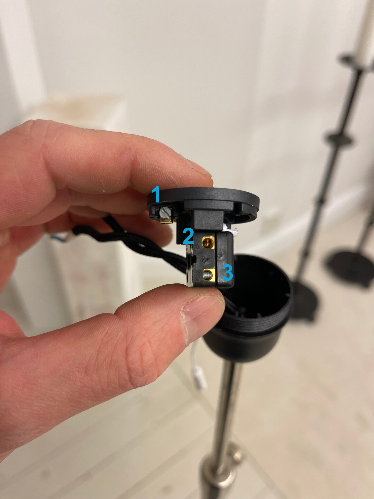

Jag håller på att fixa upp en gammal lampa och har införskaffat en lamphållare med dragströmbrytare. Jag har väl hyfsad svenssonkoll på lampor och tidigare dragit el i flerarmade taklampor, fixat lampknappar etc. Med en vanlig lampknapp bryter man ju fasen, men hur är det med en dragströmbrytare? Jag har tre ingångar här och blir osäker på vart och vilka sladdar som ska in. Tippar dock på neutral till 1, fas till 2, och eventuellt jord till 3? Är jag något på spåren? Tacksam för svar.

Det spelar ingen roll vilken som är nolla och fas för en lampa. När du vänder på en stickpropp byter du plats på fas och nolla och det gör ju folk hela tiden, de är inte märkta för att stoppas i väggen på ett visst håll.
Jord däremot är mycket viktigt att det hamnar rätt...
Jag vågar inte säga vad som är jord men för en lampa kommer jorden ha kontakt med lampans yttre delar som man kan råka röra.
Typiskt är lampor bara jordade om dom har såna delar som leder ström och kan råka vidröras...
Ja. En praktkortslutning.

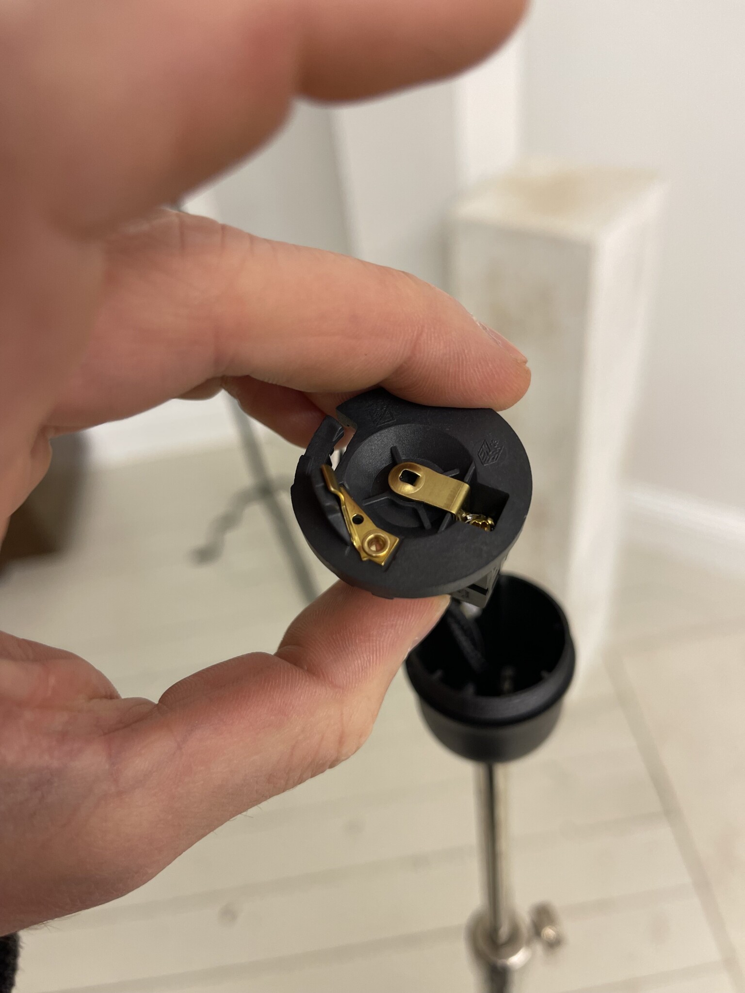

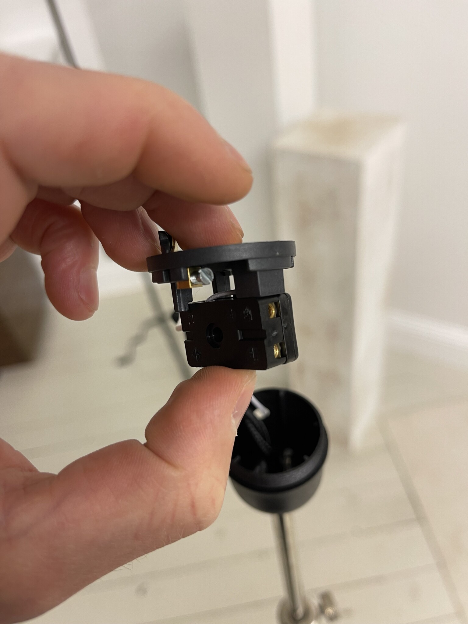

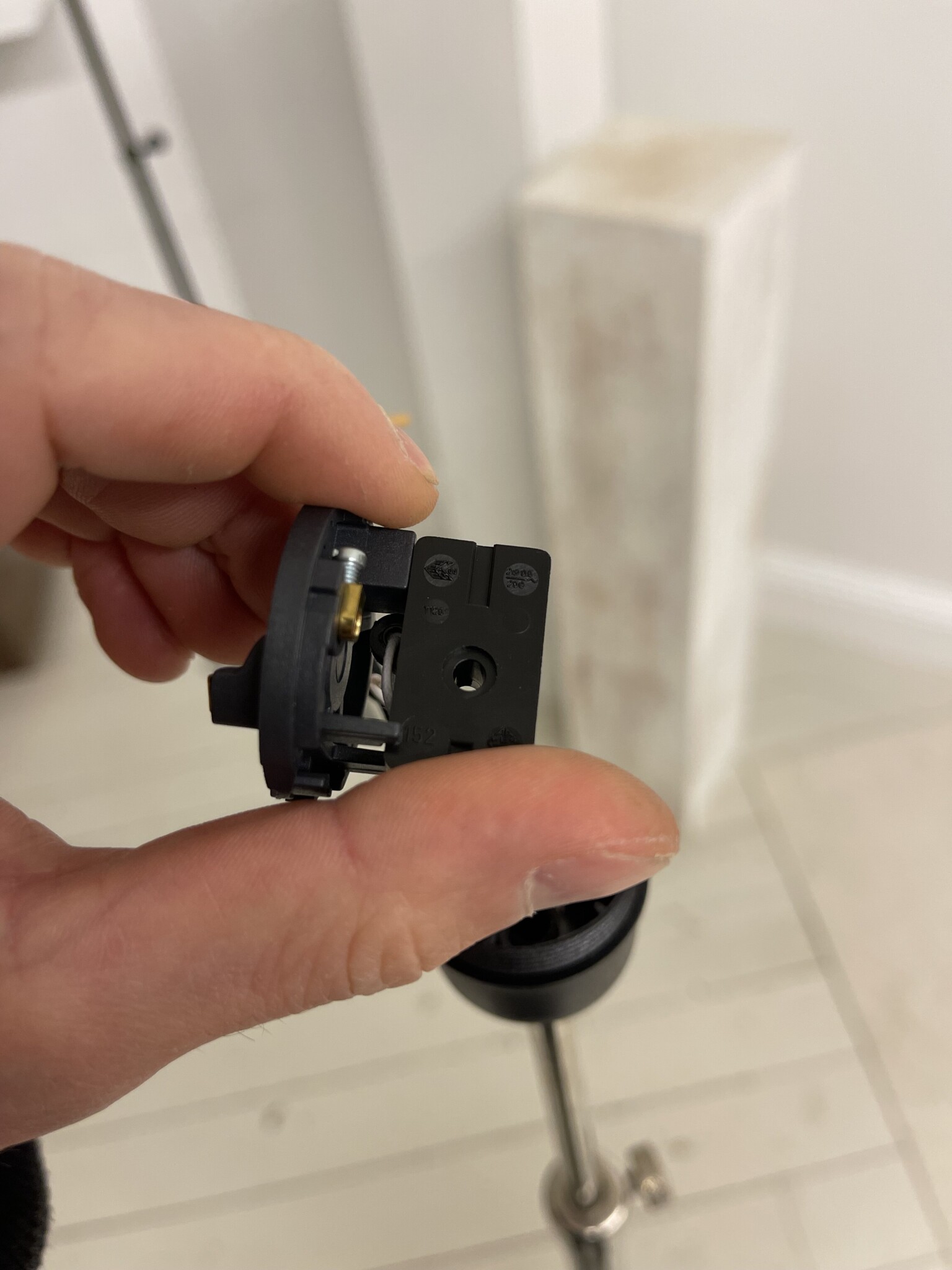

Nollan på 1 och fasen på 3 är min gissning, men du måste mäta för att veta. Min gissning baseras på att 2 och 3 är de som sluts med strömbrytaren, och att 2 är kopplad internt i plasten till mittenblecket för lampan.
Bo.Siltberg
Någon skyddsjord ska du inte blanda in här. Troligen finns det en plint före och efter dragströmbrytaren. Du kan plocka fram din multimeter och ohmmäta mellan mittblecket i lampsockeln och de två terminalerna 2-3 som finns bredvid varandra. Den terminal som är närmast blecket är troligen i kontakt med just detta bleck. Så du ska troligen ansluta ena ledaren till 3 och den andra till 1.
bhus2021
men eftersom man kan vända kontakten så spelar fas/nolla ingen roll, men det är 1 och 3 du ska koppla dem till om min gissning ovan är korrekt
Mät om du är osäker, koppla inte utan att ha mätt.
