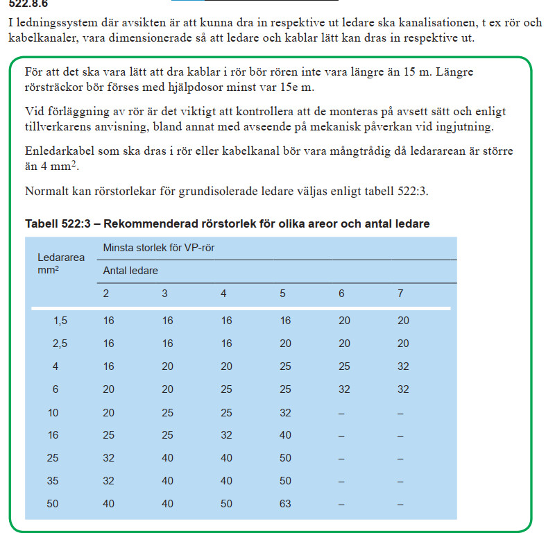

Fortfarande har ingen här kunna visa vart det står att min installation är felaktig. Jag är benägen att ändra mig men är allergisk mot gubbsvar som "det bara är så". Förstår inte problematiken med att visa vart dessa förbud eller rekommendationer framgår.

Som sagt en rekommendation och inte krav

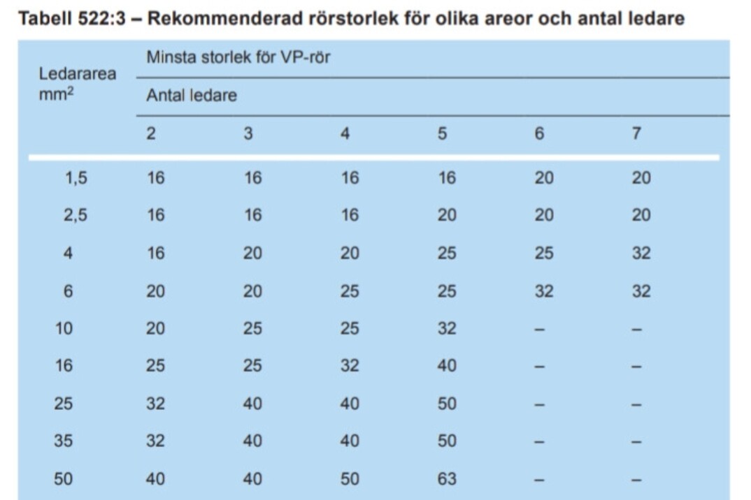

Tabell över rekommenderad rörstorlek för olika ledarareor och antal ledare, med exemplifierade mått för VP-rör i millimeter.

Nu saknas det lite ifrån bilden ovan. Här är hela punkten från SS 436 40 00 utgåva 3 visserligen. Tror dock inte det hänt så mycket på den punkten till utgåva 4.
Tabell 522:3 visar rekommenderad rörstorlek för olika ledarareor och antal ledare, med specifika mått i millimeter enligt standard SS 436 40 00.

Så så gick vi från att det inte är tillåtet i början av denna tråd till att det endast bara inte är rekommenderat.
Det är precis detta jag menar
Purre
Men om man frångår SS 436 40 00 ska det dokumenteras och man ska även förklara varför ens lösning är minst lika bra om jag minns rätt. Därför väljer folk att följa den.

Gröna rutorna är kommentarer från tekniska kommiten nummer 64 som har tagit fram handbok 444.
De är inte en del av standarden SS 436 40 00 som handboken innehåller. Det kan därför aldrig bli en avvikelse från standarden pga man ej följt dessa.
Men de innehåller ju mycket bra och klok information som hjälper till att göra bra elinstallationer
