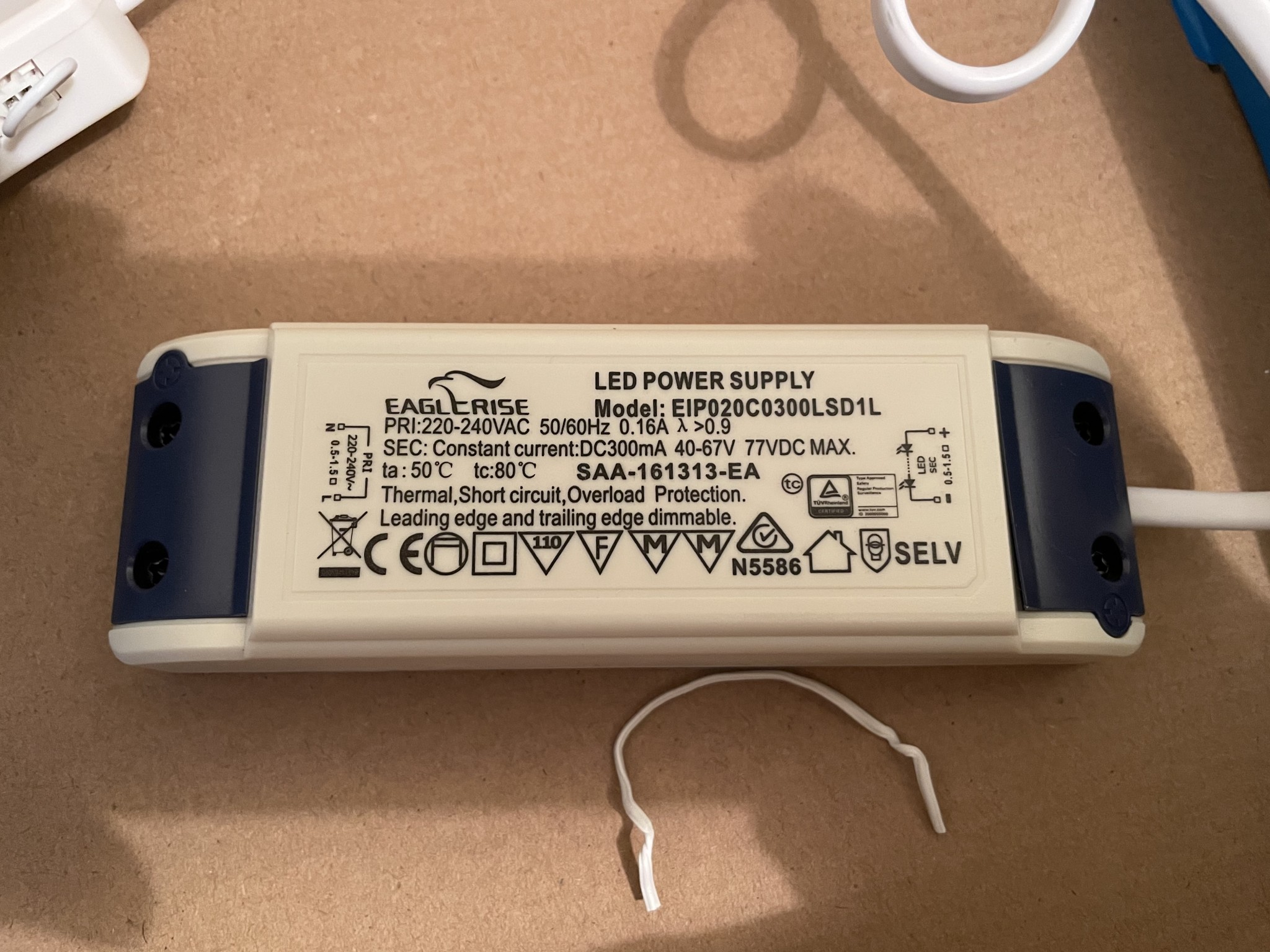

Jag håller på och renoverar ett badrum och tänkte sätta in tre spottar i taket.
Får jag själv förbereda allt själv, dvs såga hål och sätta spottarna på plats, dra 12V-kablar till trafo och sedan låta behörig elektriker koppla in transformatorn på starkströmmen? Om ja, måste 12V kablarna dras i rör?

Informationen på bauhaus webbsida är bristfällig, men om vi antar att transformatorn är klassad för SELV så får du installera sekundärsidan själv, detta efter som ström, spänning och effekt är låg. Det krävs inga rör, utan du får själv bedöma vilken grad av skydd (t.ex mot gnagare) som ledningarna behöver, och det behövs normalt bra skydd i undertak om inte huset är exceptionellt väl tätat mot gnagare.
Konstant spänning på 12 V låter dock inte som ett bra val, men det är en annan sak.
Transformatorn behöver en bra plats att placeras på. Hur det utrymmet behöver vara beskaffad framgår inte av bauhaus så det kan bli en otrevlig överraskning.

Stort tack för era svar. Jag kikade på transformatorn, och det tycks vara klassad för SELV enligt den märkning som finns.
Gnagare kommer inte vara ett problem då utrymmet är en källare med betongtak, och den låda som spottarna ska sitta angränsar inte till några öppningar över huvud taget.
