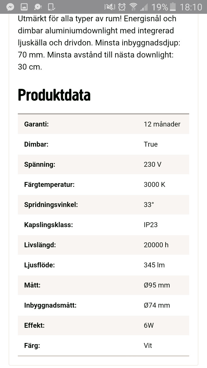

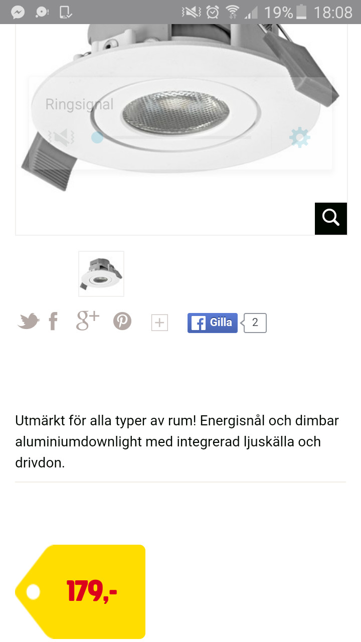

Jag undrar hur denna spotlight fungera, räcker det med att dra nolla och tändtråd till den här? Sen om man vill dimmra får man väl ha en dimmerpuck till den antar jag?
Tänkte eventuellt fälla in i en hylla det blir väl kanske 10st isåfall, är det något som är bra att veta som ni kan informera om?
ja nolla och tändtråd, sedan dimma med vanlig dimmer eller dosdimmer och återfjädrande brytare. Däremot så är inte alla dimmers kompisar med alla downligts.
Minsta inbyggnadsdjup 70mm, betyder att det måste vara 70mm fritt ovan spotten. det kan vara lite knepigt ibland vid inbyggnad.

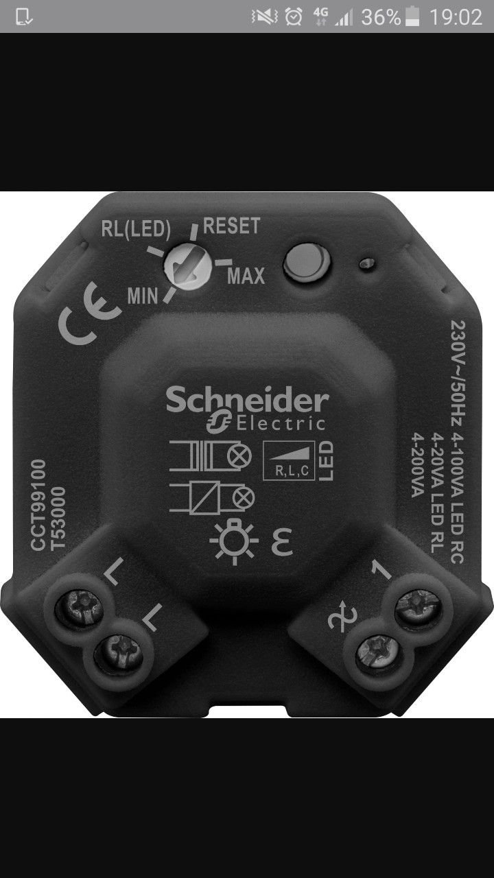

men jag tänkte kan man låta dom sticka upp sen utan nånting runtomkring, tänkte att det inte ser så tjusigt ut med en spot som sticker upp 70mm,, sedan en sista fråga! Funkar denna dimmerpuck till den här spotlighten?
