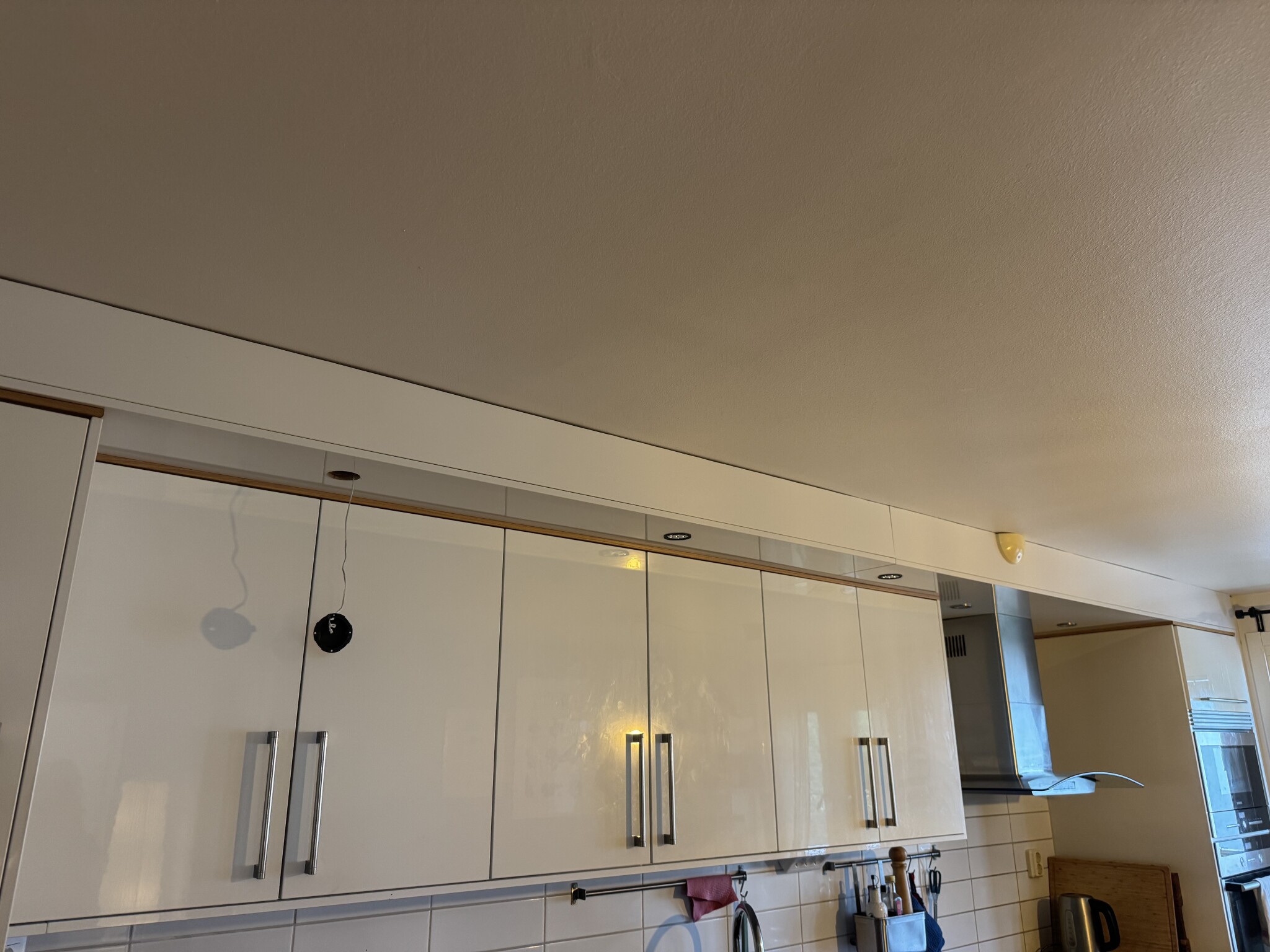

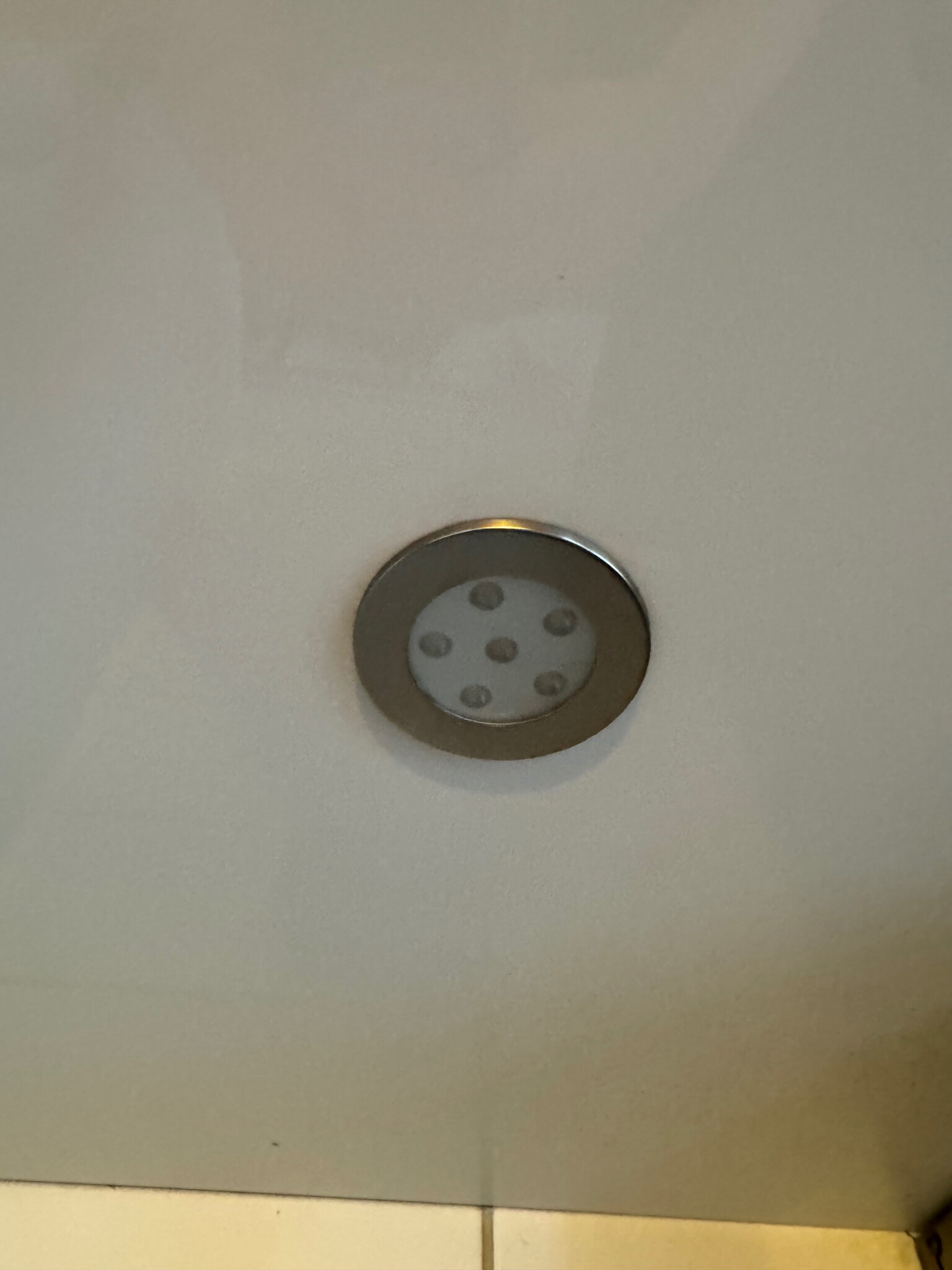

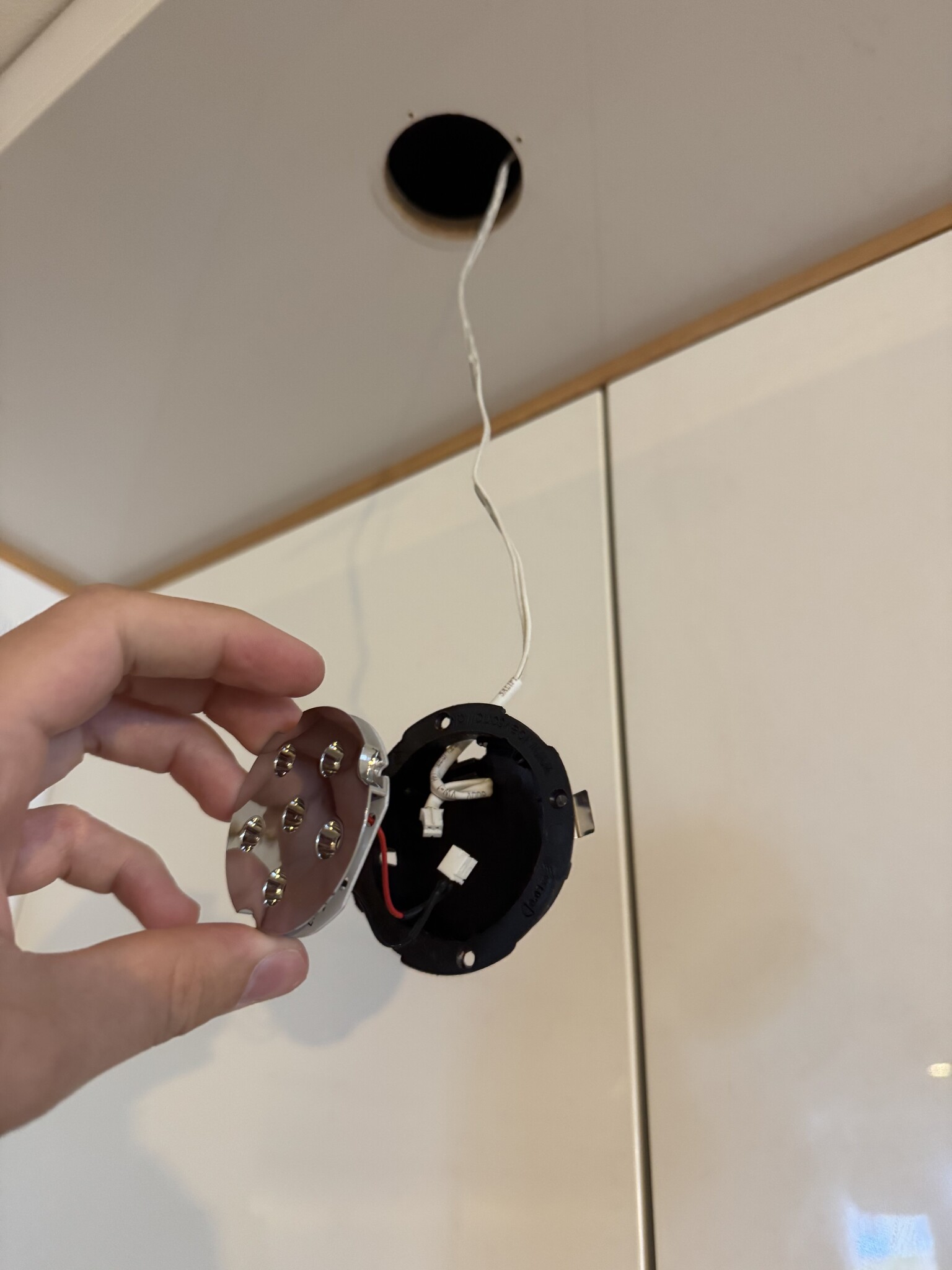

Hej! Jag har denna typ av lampor i köket, och plötsligt slutade alla att funka samtidigt. Är det vanligt att dessa är seriekopplade eller tror ni att det är något elfel?
  • Köksskåp med inbyggda lampor i taket, kabel hänger ner. Alla lampor slutat fungera samtidigt, kanske seriekopplade eller elfel.
  • Inbyggd rund LED-lampa i ett kökstak, släckt.
  • Hand håller ett takmonterat LED-lampfäste med synliga kablar i kök.
Det vanliga är att de drivs att ett drivdon. Går det sönder slocknar alla lamporna.
kisumisu och 1 till
Det finns som sagt ett drivdon, som driver alla lamporna. Så det är första punkten på felsökningen.
Men sedan finns LED armaturer i två huvudtyper. De som drivs av en konstant spänning, ex. 12V, och de som drivs av en konstant ström ex. 350 mA. Armaturer som drivs av konstant spänning är parallellkopplade. 12 V leds fram till varje lampa, varje lampa drar ex. 350 mA. De som drivs avf konstant ström är seriekopplade. Drivdonet driver ut precis 350 mA, till första lampan, samma 350 mA leds från returen på första lampan till nästa lampa osv. Det blir en spänning öpver varje lampa. Den totala spänningen över alla lamporna blir rätt hög. Men om EN lampa går sönder så slocknar allihop då.
kisumisu
Det bör stå på någon märkskylt på lampan vad den skall drivas med. ex. 12V eller constant current 350mA eller 700 mA etc.

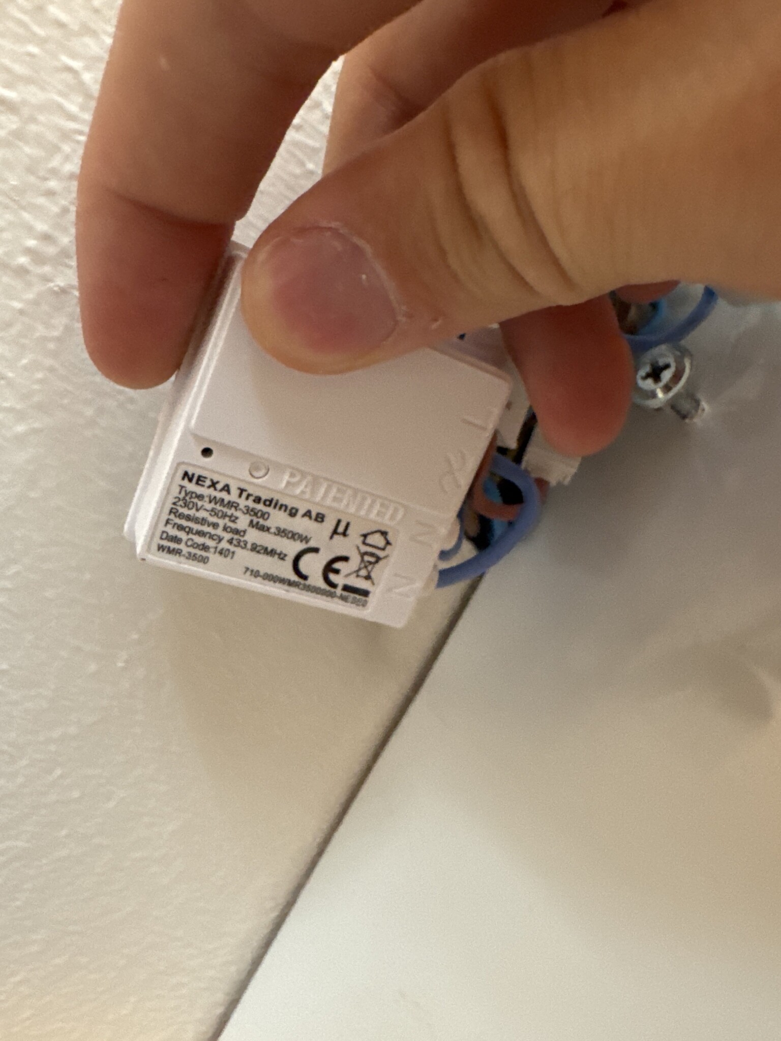

Är detta drivdonet?
  • Takmonterade elektriska komponenter med exponerade kablar och två vita enheter.
  • En hand håller i en vit enhet märkt "NEXA Trading AB" med elektriska kablar och en skruv synlig i bakgrunden.

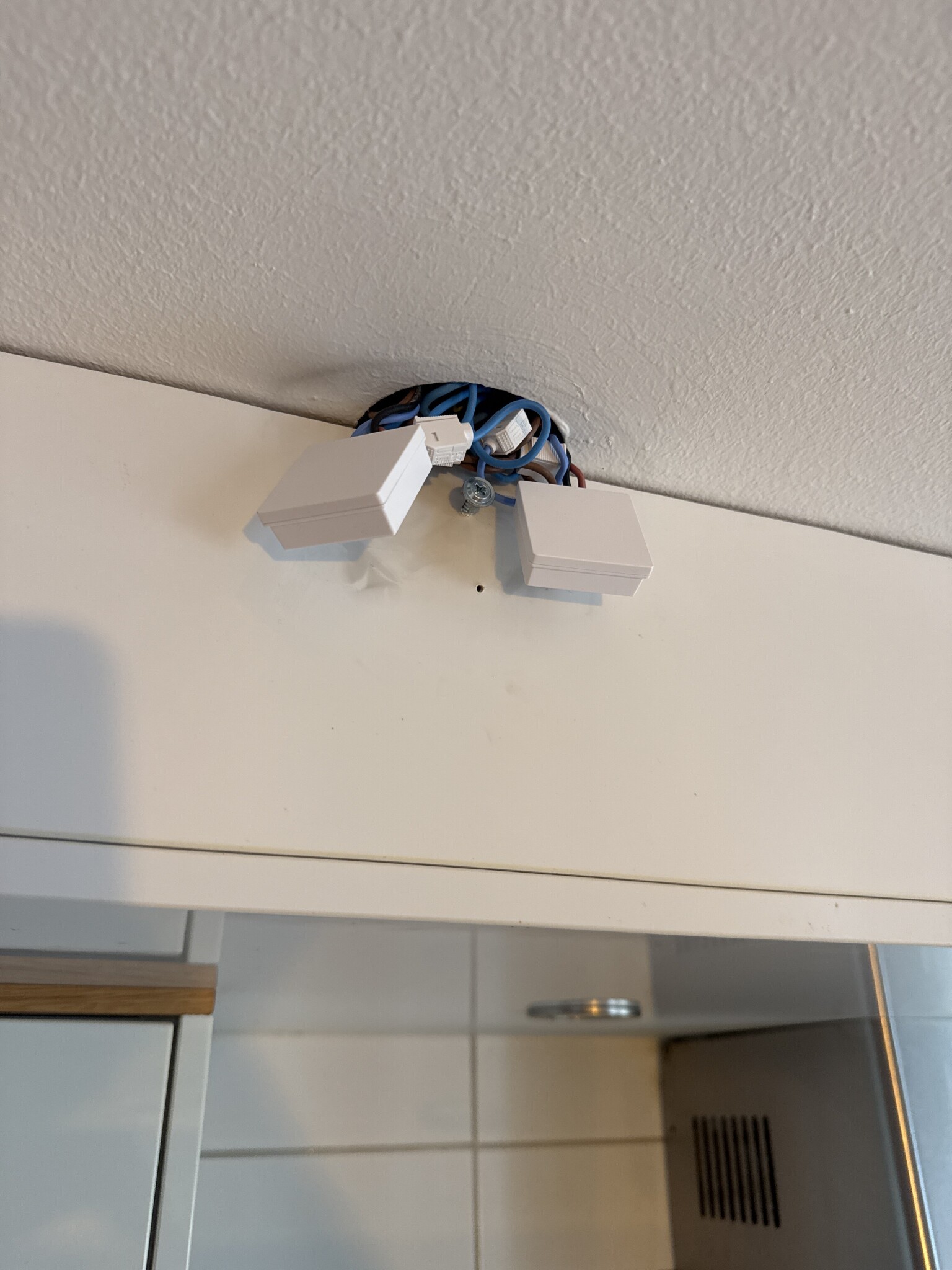

tommib
Nej, det där är en "smart brytare" (som inte är särskilt smart) som är trådlös. Du verkar ha två där, har du två olika slingor med lampor?
De där får inte ligga löst i undertaket, de ska ligga i en eldosa. Finns det en sådan?
MultiMan
Om man tänker sig att den ena är till spotarna som inte lyser, och den andra är till annan belysning i köket, så kan det ju vara en av dessa fjärrströmbrytare som är trasig också.
kisumisu och 1 till
Ja, jag har två olika slingor med lampor på olika nivåer i köket. Den andra slingan fungerar fortfarande.
Men styr du dem med fjärrkontroll? Inte bara att batterierna i fjärrkontrollen behöver bytas?
"Klickar" det till i mottagaren när du tänder/släcker via fjärrkontroll eller brytare (vad du nu använder)?
Om ja, så är med hög sannolikhet mottagaren OK och felet ligger efter den.
Som vanligt behöver man mäta för att veta var felet är.

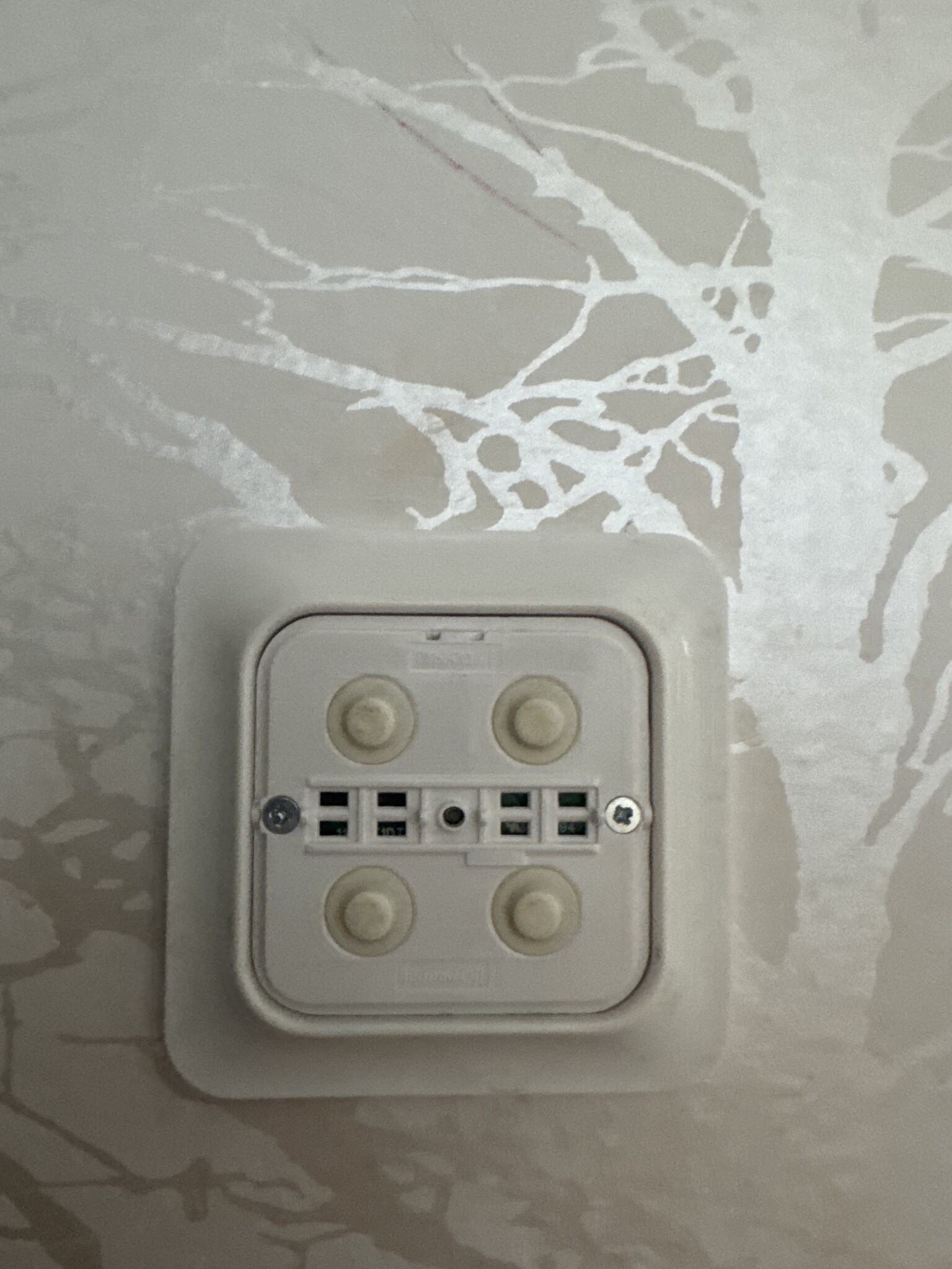

Säger detta dig någonting? Brytare lyser oavsett vilken knapp jag tycker på, så det verkar inte vara något fel på den. Kan det räcka med att bytta mottagaren?
  • Fyra-knappsbrytare med inbyggd LED-belysning och dekorativt tapetmönster i bakgrunden.
Vill minnas att lysdioden på mottagaren ska lysa när mottagaren är spänningssatt. Är den släckt?
Om ja och där finns 230 V in till mottagaren så är den nog defekt.
Kort tryck på knappen sätter mottagaren i upplärningsläge, lysdioden ska då blinka långsamt, tryck då på väggsändarens knapp, mottagaren kvitterar upplärningen med två klick i reläet.

Jag skulle testat att plocka bort nexamottagaren och bara satt ihop tändtråden och fas (L och vågen). Om det sitter två N-ledare måste du koppla ihop dem också. Använd lämplig öppningsbar toppklämma för detta, t.ex. Wago 221. Om det lyser så är det nexapucken det är fel på. Om det inte lyser är det drivdonet eller någon av spottarna.
Detta gör du med säkringen avstängd, förstås.
Att sätta dit en ny nexapuck innebär att du måste programmera om den. Det är inte svårt.
