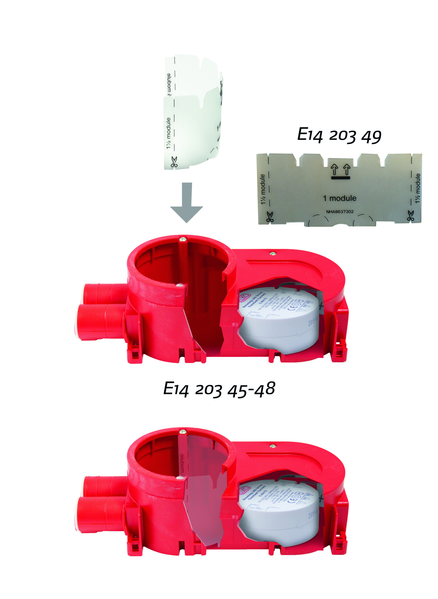

Hur är det egentligen med en dostrafo, med en sådan så håller man ju inte lågspänning och klenspänning separerat som sig bör? Men det är ju samtidigt svårt att undgå?
Hur blir det då om man sätter en VP-Bigboxdosa med ett vanligt uttag samt en dostrafo som matar en ledstrip? Är det regelvidrigt?
Det finns ju skiljeväggar som skulle kunna användas, blir det mer okej då?
Vet inte om denna passar på schneider, men dosorna ser nästintill identiska ut.

Precis, och det är ett problem. Och när jag ser denna dosa och dess skiljevägg, vad försöker de egentligen uppnå? Kommer det i så fall att bli ett bestående skydd?
Dels är det ett problem med dostrafo med fast anslutna sladdstumpar där sladdarna på sekundärsidan har okänd klassning. Vet man inte så måste dessa ledare hållas borta från FK med 230 V. Det innebär ofta praktiska problem. Det måste få plats några Wago i pungen på denna dosa, på rätt sida om skiljeväggen... Och så måste man skarva på rätt typ av kabel.
Dostrafo med anslutningsterminaler är enklare på så vis att man kan använda FK eller andra ledare klassade för 230 V för sekundärkablaget. FK mot FK är ok. Om LED ska drivas så medföljer ibland kablage och kopplingsplintar till dessa LED. Dessa måste hållas borta från FK med 230 V.
Sedan är kunskapen om vilken isolering som krävs mellan systemen bristfällig och tillverkarnas anvisningar bristfälliga. Skiljeväggar gör inte att något automatiskt blir okej. Man måste förstå vad man vill uppnå med skiljeväggen. Det behövs ingen skiljevägg mot pucken i sig, om inte tillverkaren har några speciella krav.
Elektronikpuckar som man, ofta med lätt våld, mular in i en apparatdosa eller petar upp i hålet för en downlight ser jag som direkt olämpligt. Det är svårt att i efterhand installera downlights, dimmers och liknande som kräver att man hittar en plats för en puck. Märkligt att branschen inte tagit fram bättre alternativ, kanske en större ROT-dosa, kanske rektangulär, som kan borras in i väggen bredvid en kopplingsdosa. Detta så att drivdonet först kan monteras och därefter anslutas.

Tack för ett välskrivet inlägg bo!
I mitt fall handlar det egentligen om att jag vill undvika ett fult doslock kring fönstret för drift av smygbelysningen. Så genom att använda en bigbox för uttaget intill fönstret skulle jag kunna dölja trafon utan något synligt doslock.
Jag tänkte mig typ en Jolly Mini, den har terminaler och jag är även tänkt använda FK på sekundärsidan. Så då kommer kanske inte skiljeväggen att passa men undrade även rent generellt.
Skiljeväggen hittade jag i någon katalog där den beskrevs som lämplig för att separera låg- och klenspänning.

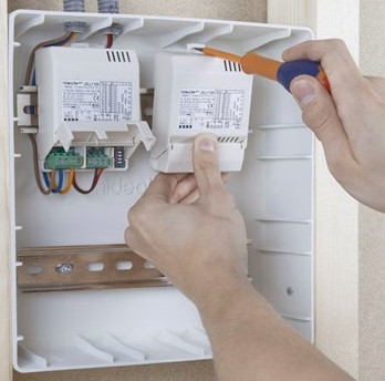

Hide-a-lite har en produkt ungefär som det du skriver om, dock rätt stor, men jag har använt den till drivdonen till takfotsbelysningen.

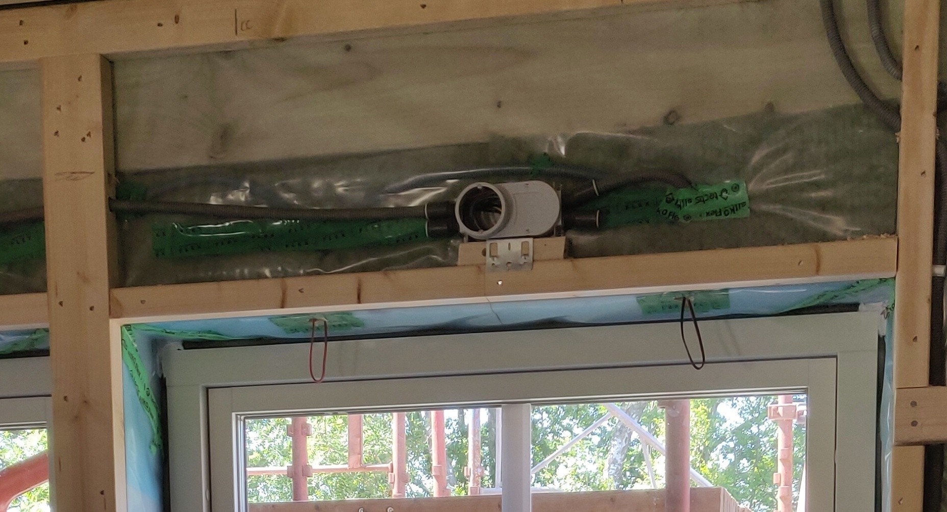

Själv har jag gjort likadant i mitt nybygge
Satt en big box ovanför fönstret där jag kommer ha en lamputtag och sen dostrafo (plejd) till fönsterspots
Då har jag spotsidan mot ena sidan och kraften på andra sidan, dock så sätter jag inget sånt tillbehör du länkar till då det är liten risk att 230 trådarna skulle komma nära lågspännings sidan

Hojte's lösning är bra. Plejd har lyckligtvis terminalerna för primär- och sekundärsida på varsin sida om pucken. Det är en god grundförutsättning. Sedan ska man bara lyckas mula in pucken i pungen och skjuta klenspänningsledarna framför sig. Resultatet bör gå att inspektera efter.

Pungdosan är väl inte dålig men med öppna väggar ser jag den som en nödlösning. Den är trots allt trång, och finns det drivdon tillräckligt effektstarka för en LED-list som får plats? Det går säkert att göra ett bra jobb första gången, men när drivdonet ska bytas på julafton och man är stressad så hamnar nåt lätt i kläm.richardtenggren skrev:
Jag skulle hellre se en infälld låda typ denna från Hide-a-lite. Den är dock väldigt stor... Men om inte den stora vita luckan skäms så varför inte. Gott om plats att göra ett bra jobb. Det är ju möjligheten att se vad man gör som jag värdesätter, så att man se efter montaget att det sitter rätt. Det kanske finns andra modeller som är mindre. (Jag skulle vilja att DIN-skenan är i plast.) Jag kan inte produktutbudet. Jag skulle monterat ett lysrör mitt i rummet...

Precis den där lådan jag använt till takfogsbelysningen, men den är för stor och ful att ha i taket i varje rum.
