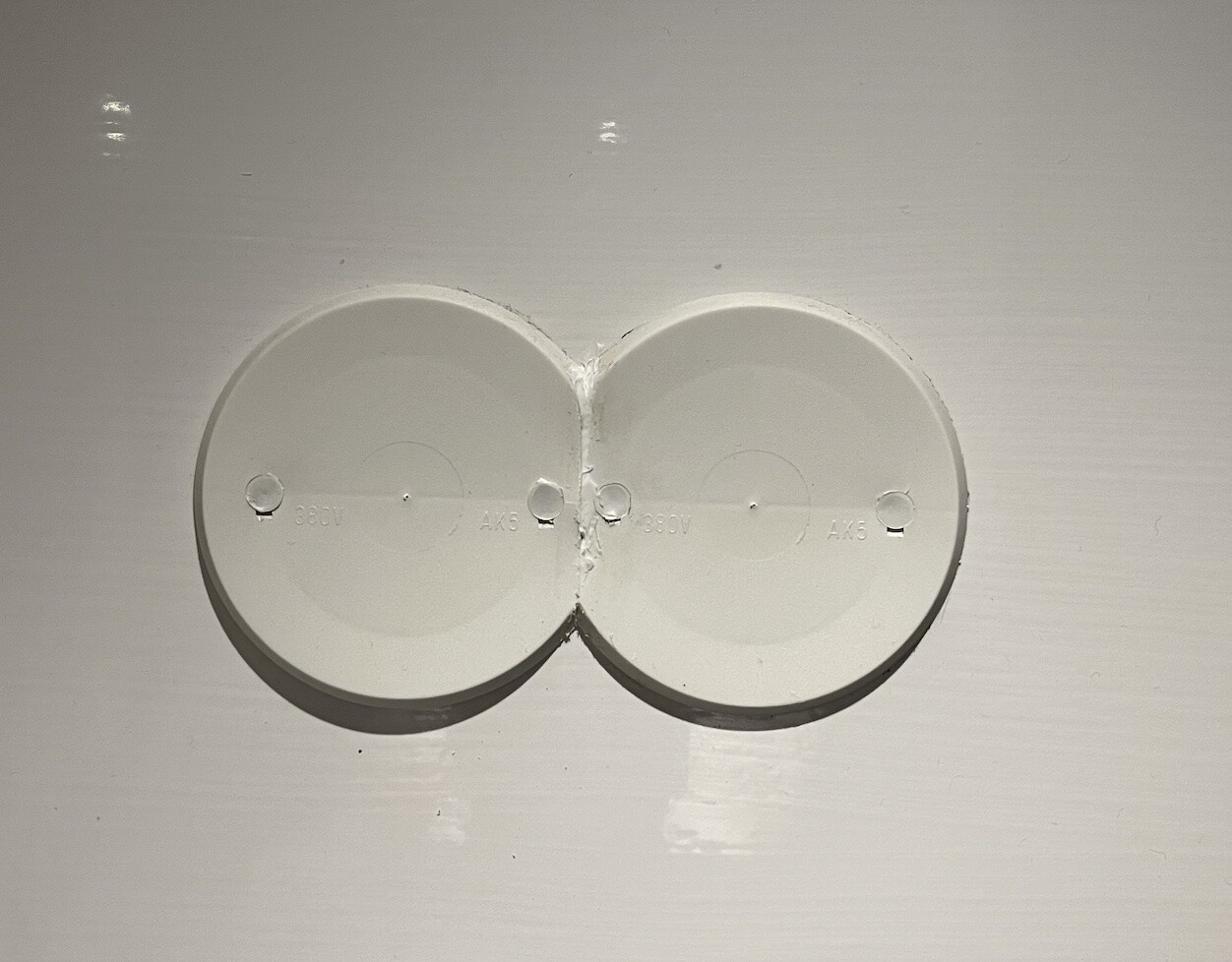

Så här ser det ut i mitt badrum:
Elektrikern har trimmat doslocken med kniven så det är en rejäl glipa emellan, men fyllt denna med silikon för att återställa IP-klassen. Men nu började jag fundera, ABB AK-5 verkar vara ett IP20-klassat doslock, dvs. avsett för torra utrymmen. Borde jag byta locken? Dosorna sitter högt upp på väggen, ca. 70 cm vågrätt avstånd från duschen (dock är det en duschvägg emellan som når nästan, men inte helt, upp till taket; för att vattnet skall nå dosan måste duschhandtaget riktas snett uppåt och strålen rikoschettera via taket).
Låt allt vara som det är, byter du lock måste du ju göra åverkan på dom nya locken och då mister dom sin IPklass. Eftersom det normalt inte ska finnas vatten där dosorna är så är faran minimal. Men vill du vara helt säker så täck igen mellanrummet mellan tak och duschvägg.
Tack, lagt lock ligger tills vidare då.
Vill du få det till IP-Klass 44 utan att göra åverkan (då man inte får klippa till locken utan att IP-klassen försvinner, hjälper inte med silikon även om det blir bättre) kan du köra med följande lösning istället :Johannes W. E. Eriksson skrev:
https://www.elko.se/produkter/18-st...plus-tillbehor/tatningsdamask-ram-dubbel-ip44
Ihop med:
https://www.elko.se/produkter/18-stromstallare-uttag/rs-ramar-centrumlock/centrumlock-blind-rv
Observerade att ju hårdare man drar åt dosskruvarna, desto mer "viker sig" locket kring diametern genom skruvhålen, vilket resulterar i glipor upptill och nertill. Materialet är helt enkelt för vekt för att man skall få tätt runtom, trots att locket ligger an mot en helt slät kakelplatta. Måste anta att lock med tätning är gjorda i tjockare / hårdare plast som distribuerar kraften jämnare.
