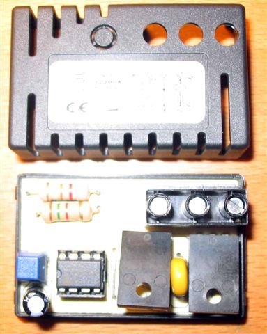

Har köpt och monterat 2 st härhemma , funkar perfa ...
Den ena sitter på en ikea lampa med 3st halogen spott
Nyfiken som man är öppnade ja och tittade in i dimmern , det är high tech värre , sitter en microprossersor (programerad) 12F629)
Linblekinge
