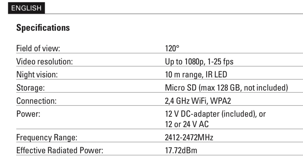

Vad är skillnaden mellan en transformator till dörrklocka och led transformator? Jag hade en transformator som satt inne i vägen till en gammal dörrklocka. Klockan var inbyggd i transformatorn och den fungerade inte med en kamera dörrklocka. Den tjöt hela tiden så vart tvungen plocka bort den och koppla dörrklockan till en vanligt 12 v typ ”transformator” som följde med. Nu vill jag köpa en transformator och montera upp den så att jag slipper alla kablar som hänger framme. Tipsa mig gärna om en väldigt liten transformator som ryms i en apparatdosa.

Att det inte fungerade med en ringledningstransformator är förmodligen för att den ger växelspänning ut.

Hej jag har inte provat den typen
Men när jag läser manualen så står det
Din utrustning kräver 12 Volt likspänning eller 12 eller 24 Volt växelspänning. Då får du köpa en transformator som ger någon av dessa spänningar ut och se till att koppla in den rätt beroende på vilken transformator du använder.
Vill du ha en som får plats i en apparatdosa kan du använda den jag länkade till under förutsättning att inte din utrustning drar mer än 1,66 A.
H hans.p skrev:Din utrustning kräver 12 Volt likspänning eller 12 eller 24 Volt växelspänning. Då får du köpa en transformator som ger någon av dessa spänningar ut och se till att koppla in den rätt beroende på vilken transformator du använder.
