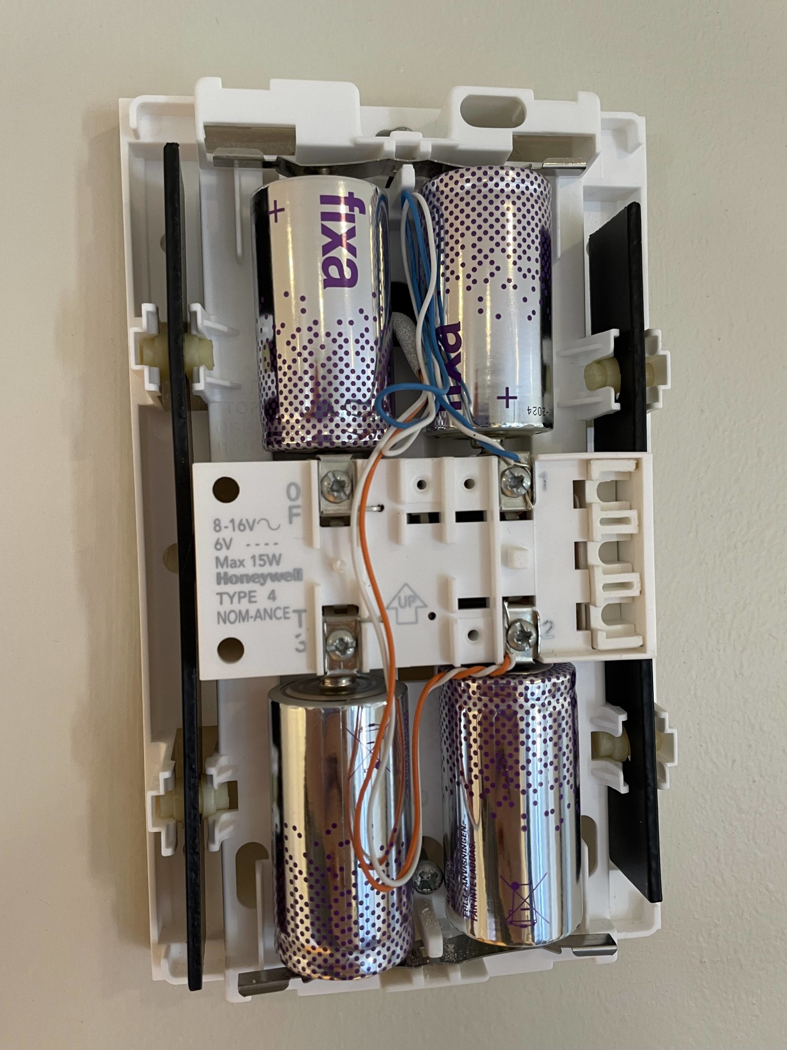

Vi har en dörrklocka som alltid har slut på batterier. Även om ingen ringer på, kan batterierna vara slut på nån månad. Det enda som skulle kunna dra är en liten LED i utedelen. Men tveksamt om bara den skulle kunna suga slut på batterierna på den tiden.
Hur som helst, jag kan inte springa och köpa nya batterier stup i kvarten, så jag funderar på om det finns nån AC-lösning med transformator som man skulle kunna koppla in till ett närliggande vägguttag?
Är det nån som vet om det finns nån färdig sån lösning, eller behöver jag bygga nåt själv?
Jag är ingen elektriker och har ganska begränsade kunskaper, så jag undviker gärna en hemmabyggd lösning om det går.
Tacksam för tips och idéer!

https://www.hornbach.se/p/ringledningstransformator-avidsen-8v-1a/5764653/
Eller googla på ringledningstransformator 8 eller 12 volt eller 16 volt

Köp LITIUM batterier och "släck" dioden så slipper du byta batterier i nästa 10 års period.Steeldragon skrev:
