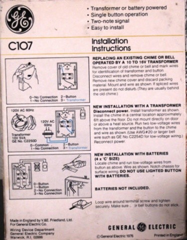

Min fru kopplade ur ringklockan utan att kolla hur kablarna satt så jag googlade och fann denna.
Box of rain och 1 till
Anders 1920-tal Anders 1920-tal skrev:
Hej alla,
Ja det är nog dörrklockornas klassiker, d107 alltså med ding-dong-ljud. Det kommer fyra sladdar från knappen vid dörren. Och den drivs med batterier.
Anders
2011 var ett bra år för enkla förklaringar! Förstod inte alls vad jag gjort för fel efter att jag kopplade ur ribgklockab.
Letade runt som en idiot men fick världens aha-upplevelse via ditt svar.
Tack!
