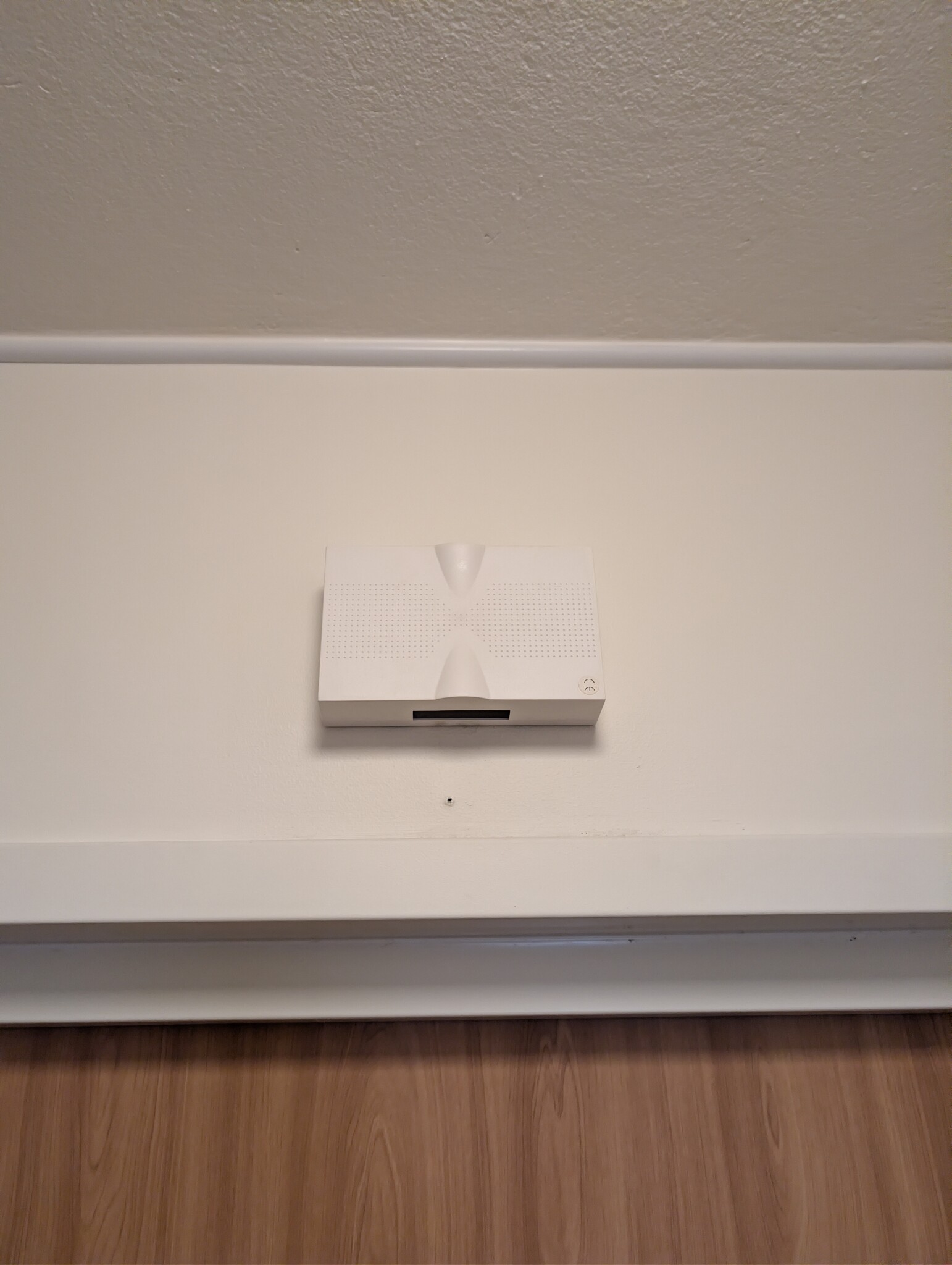

Sitter en batteri driven ringklocka ovanför dörren som aldrig fungerat sen jag flyttade in
De innan var döva så bara trott den var urkopplad eller dåliga batterier
M en bytte batterier idag o ville se om den kom igång men nej
Vad kan va fel?

Hmm lade in bilder?
Jag tänker att den måste vara samman länkad med en mottagare, den som ger signalen inomhus? Går den på batteri? Sitter den i vägguttag? Kanske du måste synka om den och para ihop dem?

  • En vit ventilationsgaller monterad på en vit vägg ovanför en dörr med trädetaljer.

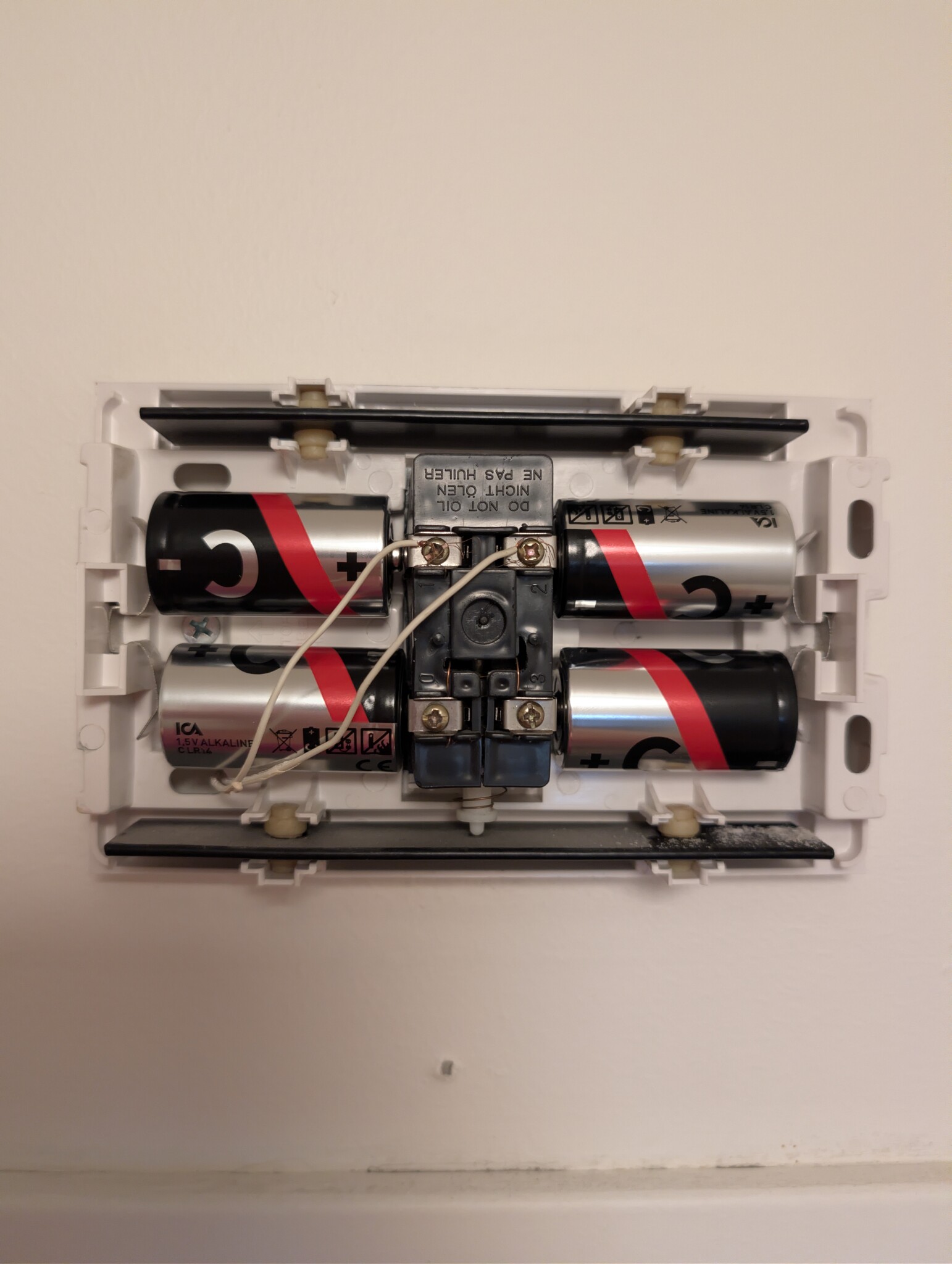

  • Ett väggmonterat batterifack med fyra C-batterier, kopplade med vita kablar, monterade på en vit vägg.

En "gammal" traditionell dörrklocka.
Sitter batterierna åt rätt håll?
Prova att bygla i 0,5-1 sekund mellan anslutning 1 & 2, då ska klockan plinga till. Om inte är klockan trasig. Om den plingar så är det troligen fel på knappen.

Ja åt rätt håll
Hmmm bygla? 😁
OM klockan inte fungewrar (det plingar alltså inte om du byglar som Demmpa föreslog, så kontrollera batterikontakterna. Dels kan det ha kommit föroreningar på dem. Framförallt om det suttit gamla batterier som kanske läckt. Dels kan blecken behöva böjas ut lite för att ge kontakt mot batterierna..

De grå trådarna går till dörrknappen. Lägg en skruvmejsel mellan anslutningarna (märkt 1 & 2 i plasten) för att simulera dörrknappens slutning.
Jag tycker kontakt blecken till höger ser ut att vara lite gråa och oxiderade. De ska helst vara blank metall för bra elektrisk kontakt

Bygla = kortslut = hålla en bit koppartråd/sax/avbitatång/etc mot/på skruvarna.
